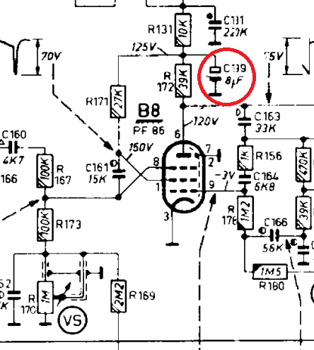

Ik zie nu dat ik de spanning van PEN 8 verkeerd heb overgenomen.
Daar staat helemaal geen spanning bij in het schema.
Echter is de spanning op PEN 1 wel veel te laag.
Terwijl deze op PEN 6 wel in orde is.
R171 en R172 meten goed.
Zou dit dan kunnen duiden op een slechte C139????

Zojuist nog een andere PF86 gevonden in de collectie.
De negatieve spanning op pen 8 word zo'n -2 Volt.
Het beeld is er niet breder van geworden. maar fluctueert nu.
In een tijd van zo'n 3 a 5 seconden. gaat hij van een smalle streep tot de foto die eerder is geplaatst op het forum.

Allemaal goed en wel, maar ik lees nog niets over gemeten spanningen. Doe dat eerst eens. Zoals ik al eerder zei, ook zonder antenne signaal moet je een gevuld scherm hebben.
Ik weet niet of je op de beurs komt, maar een PCL82 moet daar simpel te verkrijgen zijn.
