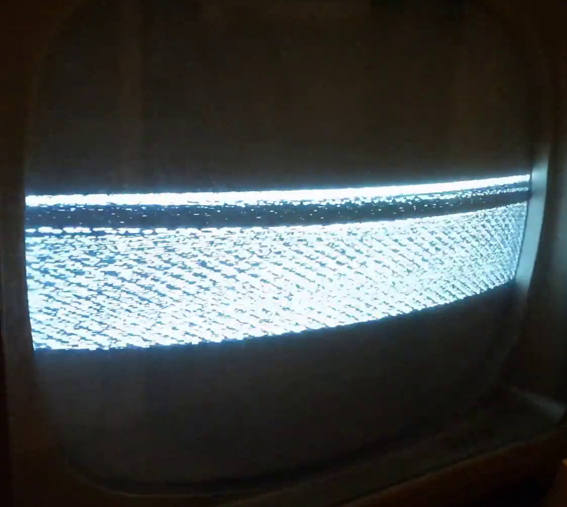

Kan dit beeld overigens niet goed duiden:
De TV is in ieder geval niet goed afgestemd. Het verticaal is in elkaar gezakt met een dikke witte lijn bovenin. Dat duidt erop dat de PCL82 pentode niet goed wordt opengestuurd of vastloopt vanwege te lage voedingsspanning.
Beantwoord door PE9ZZ in topic Philips 17TX291A Repareren
Smaller? Je zou zeggen dat als die andere ook duf is dat het beeld minder hoog wordt!Beeld werd nog smaller zelfs
Laatst bewerkt 18 jun 2022 15:45 door PE9ZZ.

18 jun 2022 13:43 #94913
door leemhuis01
met vriendelijke groet,
Leemhuis01
Beantwoord door leemhuis01 in topic Philips 17TX291A Repareren
Omwisselen van de pcl82 geeft weinig resultaat. Beeld werd nog smaller zelfs
Leemhuis01
17 jun 2022 22:40 #94904
Beantwoord door peter1952 in topic Philips 17TX291A Repareren
Die PCL82 van het rastergedeelte kun je even omwisselen met die van het geluidsgedeelte.
