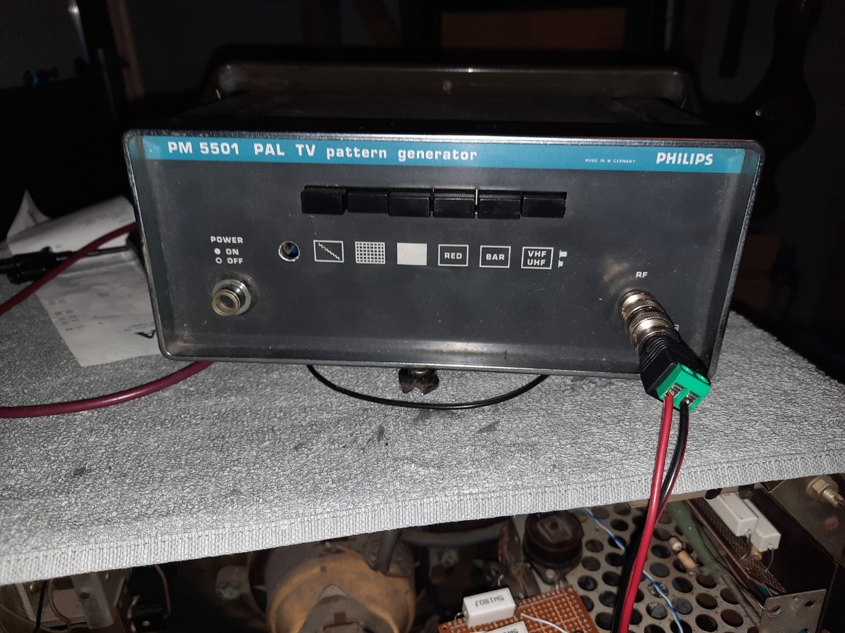

Jouw tv beeld zie ik nog niet met 1 foto van je mooie testbeeld generator...
we zijn benieuwd
we zijn benieuwd

Vandaag ben ik eindelijk weer verder gegaan met het project.
Ik heb nu een philips PM 5501 aangesloten op de TV.
Het is slecht te zien, maar de 2e en laatste knop zijn ingedrukt.
Hier is te zien hoe de TV reageert op de PM 5501.
Eerst staat hij uit, vervolgens schakel ik de PM 5501 in.
