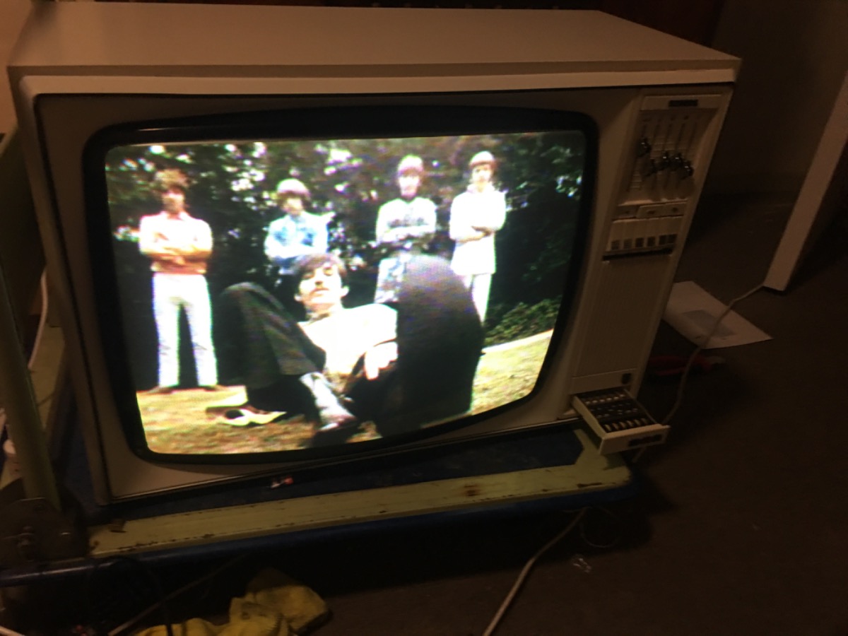

Ik heb in het begin ook een digitennekastje en een tweedenet kastje gebruikt
voor de oude zwartwit tv ben ik over gegaan naar een RF modulator VHF UHF
mede omdat het tweede net kastje niet geheel storingsvrij was buisjes
en ook het aantal apparaten wilde beperken heb ik het RF modulatortje van Goobay gekocht
je kan het zowel voor VHF de oude zwartwit tv alsmede de kleuren tv op uhf gebruiken
je scart kan je op je setopbox gebruiken interactieve tv bvb kpn en dan ook youtube app gebruiken
dan kun je oude programma bekijken uit de tijd van je tv.
als je een splitter eer op zet kun je meerdere tv op aansluiten.
ik heb eens een experiment gedaan op de rf uitgang modulator een antenne versterker aan gesloten
en op de uitgang daar aan een antenne een kamer verder een tv met antenne gezet had beeld en geluid
nog niet perfect. Dus een soort tv zender.

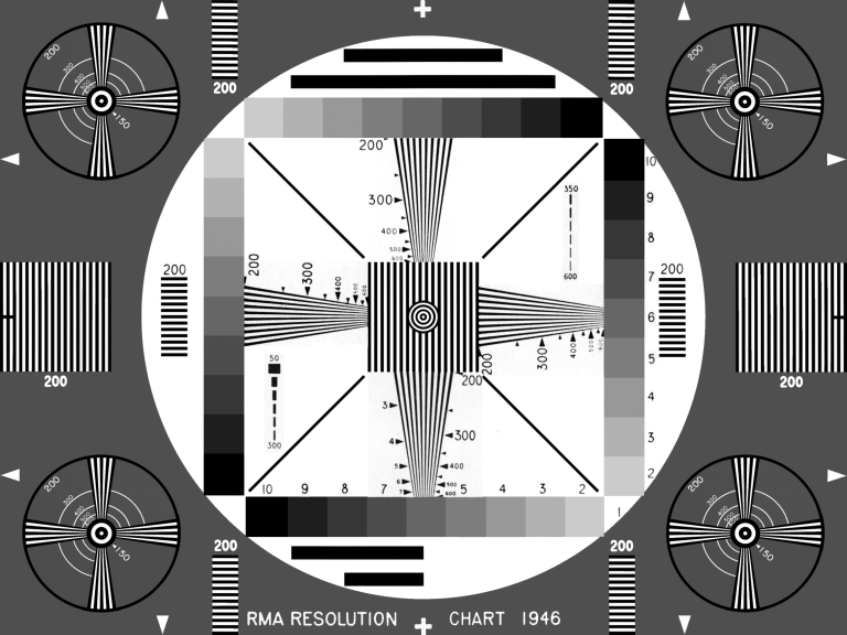

Dat gaat prima werken! DVD is perfect stabiel en een testbeeld helemaal OK. Wat zijn het voor testbeelden? Wat je kan doen is met ffmpeg plaatjes omzetten naar MPEG2 video en die met een DVD editor masteren naar een DVD. Of je neemt een Raspberry Pi en speelt plaatjes af. Er had iemand speciaal een programmaatje geschreven maar dat moet ik opzoeken... Dit is er een bijvoorbeeld:Daar kan ik dan wel een dvd speler op aansluiten met een DVD met opgenomen testbeeld,
Dan heb ik alsnog een testbeeld op de televisie gekregen.
Of gaat dit idee niet werken???

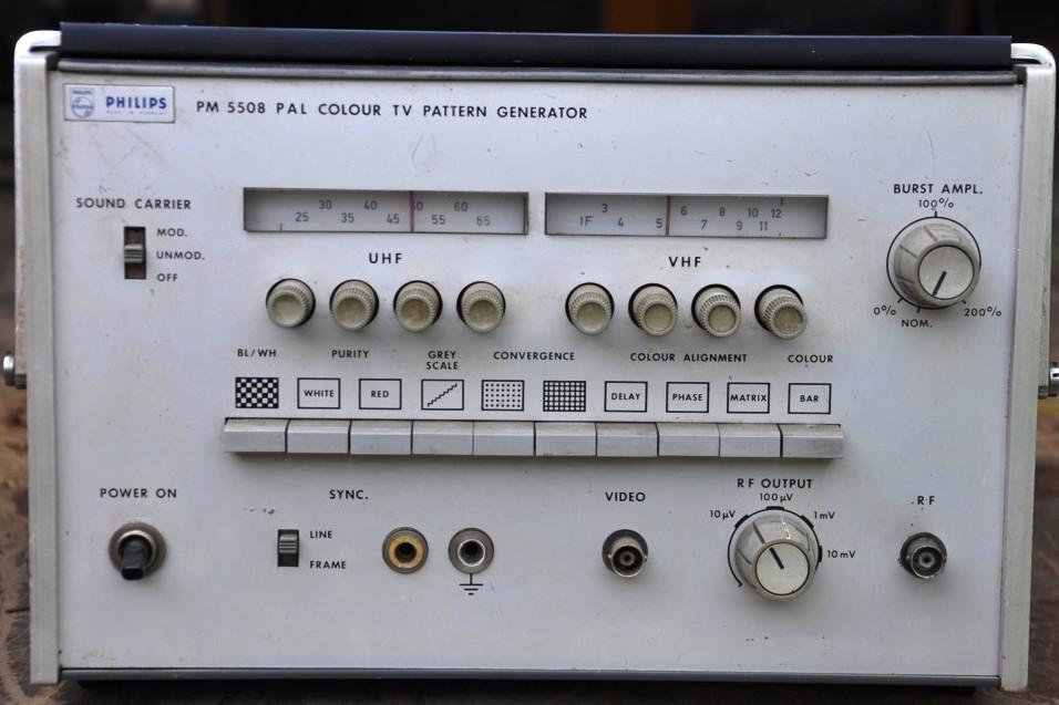

Die PM5508 is perfect geschikt want je kan er alle frequenties mee maken die jouw TV ook zou moeten kunnen ontvangen. Alleen effe een BNC->300 ohm banaantrafootje in elkaar flansen. Het meest bruikbare patroon is het blokjesbeeld want daaraan kan je goed lineariteitsfouten mee bekijken en die heb jij. Ik zou niet meteen allerlei buizen in het wilde weg gaan vervangen want daarmee repareer je niks. Eerst beeld en dan verder kijken.@ PE9ZZ
Zou een Philips PM 5508 ook goed zijn voor dit doeleind???
Als ik een VHS speler gebruik, moet ik dan een band opnemen met een testbeeld???
