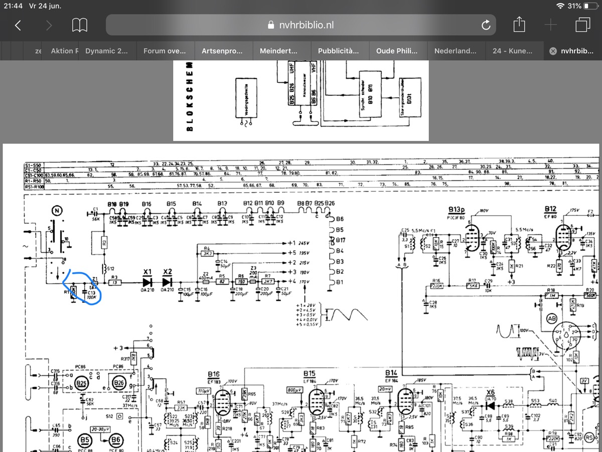

Als c13 niet vervangen is door een pulsvaste
Kan hij doorslaan inwendig sluiting en kan de zekering meenemen
Kijk ook eventueel de weerstand voor ook na
Op de condensator moet x2 staan dus geen gele condensator van 630 volt of 1000v ga je de mist in zal het even doen en doorslaan of sluiting maken
Dus nu aan 1 kant lossolderen zekering erin en tv aanzetten
Dan zal hij weer moeten doen..
Succes
Succes

In koude toestand heeft het gloeidraadcircuit een lage ohmse waarde.
Meet de voedinsdiodes X1enX2 ook eens door.
Het komt ook wel eens voor dat de zekering na vele keren opstarten spontaan
de geest geeft.

Die C13 is vervangen. Maar deze zit ook voor Z1.
Dus daar sneuvelt Z1 niet van, lijkt mij.
Het maakt niet uit welke buis je er uit trekt.
Als je er 1 uit trekt gaat de weerstand aan de afgaande zijde - chassis.
Van 200 a 300 ohm naar 700K a 800K

Vandaag wou ik verder gaan met meten.
Maar nu heb ik een nieuw probleempje.
Toen ik de TV aan deed, was het 1 flits.
En dat was de 1,6 A zekering.
Als ik de weerstand chassis - afgaande kant zekering meet.
Dan meet ik 200 Ohm.
Als ik B18 eruit trek meet ik 750K.
Is er dan 1 van di condensatoren in dat circuit naar de bliksem???
Of moet ik dit ergens anders gaan zoeken ...

Oh ja, meet de diverse spanningen onder B17t1. Met je multismurfer.
