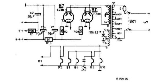

maar wat kan er nu allemaal voor zorgen dat de gloeispanning te laag is?
heb net alle buizen uit de radio gehaald. als je dan de radio inschakelt dan begint hij op 6,3 Volt.
maar hij zakt direct naar 4 Volt in een paar seconden.
als je alleen maar de 2 EZ80 er in hebt, loopt hij langzaam tot ong. 5 Volt. en daarna zakt hij weer tot 4 Volt.
ik vindt het erg leuk om er zelf mee bezig te zijn.
ik vindt het mooi dat ik iedere keer als ik er mee bezig ben weer nieuwe dingen leer.
als het mij dan ook nog lukt om de radio weer spelend te krijgen, is dat natuurlijk helemaal geweldig.
edit:

22 aug 2020 17:28 #85139
Beantwoord door PE9ZZ in topic Philips BX653A
Ja, S3 en S3a. Ze staan in serie. Ze voeden ook B7 en B11. Die worden niet genoemd omdat die ernaast staan.
22 aug 2020 17:09 #85138
Beantwoord door Franc in topic Philips BX653A
Aparte wikkeling?
Deze trafo heeft toch 2 gloeistroom wikkelingen?
