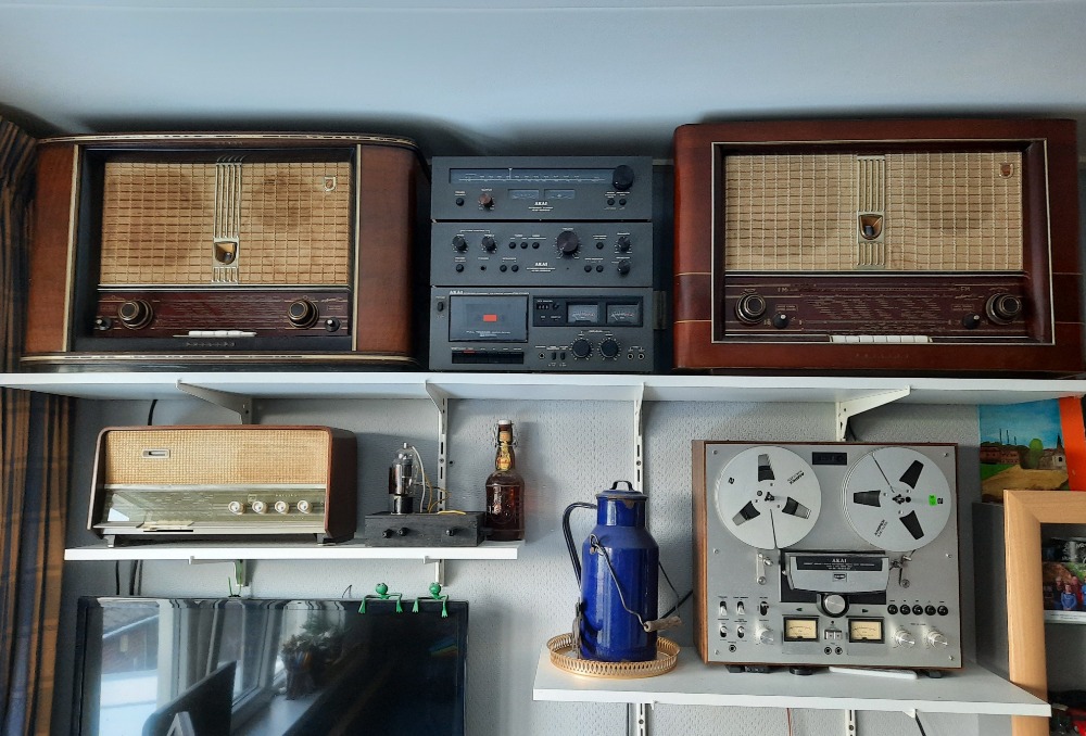

de radio staat inmiddels mooi samen met de rest van mijn spullen.
wat een geweldig resultaat is het geworden.
op naar het volgende project :woohoo:

De radio kan inderdaad een stevige bas hebben bij het huidige (pop)zenderaanbod.
Zoals zo veel radio uit de jaren vijftig. Als je mijn foto nog even terugkijkt zie je dat die
van mij op een kast met servies staat en willen er nog wel eens wat kopjes mee
rammelen. Dan moet ik de bas dus wat terugdraaien.
Maar daar dient de toonregeling voor. Die hoeft heus niet in de middenstand te staan.
De radio is immers ontworpen voor het zenderaanbod (en de kwaliteit ervan) van
midden jaren vijftig. De oorspronkelijke opnames van Elvis waren in eerste instantie
tamelijk bas-loos zogezegd. Elvis testte de eerste geperste plaat altijd op een eenvoudige
koffergrammofoon omdat hij wilde dat het daar leuk op zou klinken.
Zijn commentaar was dat de meeste fans van hem jonge mensen waren die een eenvoudig
spelertje op hun kamer hadden staan en daar moest het ook leuk op klinken. Later zijn
die opnames 'aangepast'. Op de LP's klinkt het al veel beter. Op de cd's vind ik het alweer
veel te veel bas. Het kan in ieder geval zo zijn dat met een apparaat o de PU ingang je
de weergave moet aanpassen en je niet blind staren op de 'middenstand'. Elke externe
apparaat heeft ook zijn eigen eigenschappen. Met een cd speler er op ben ik zeer tevreden.
Veel plezier met je fraaie radio!

leemhuis01 schreef : de radio inmiddels weer in elkaar gezet.
het geluid is inderdaad geweldig van deze radio.
alleen vindt ik dat de bass wel erg aanwezig (met toonregeling op de helft)
hoort dat bij dit Type radio???
iedereen heel erg bedankt voor alle hulp en tips.
het was weer een erg leerzaam project en ik heb er veel van geleerd
