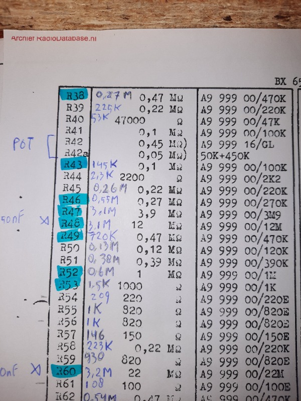

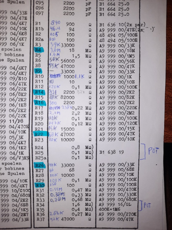

Veel van de gemonteerde weerstanden hebben af fabriek al een tolerantie van 10 % (zilveren ring). Dus een weerstand van 100 kΩ kan liggen tussen 90 en 110 kΩ.
Het is echt niet zo dat een toestel totaal niet meer speelt als een weerstand verlopen is.
Bovendien meet je nu in de schakeling en dan krijg je nooit een juiste aflezing omdat er van alles aan parallel staat.
Als een toestel vroeger niet goed werkte ging de monteur ook niet alle weerstanden doormeten.
Het is niet zo dat je een goed werkend toestel krijgt door domweg maar alles te vervangen.
Wat wel veel verschil uitmaakt is zwaar verlopen scherm- en anode weerstanden.
Met gericht zoeken bereik je meer dan maar domweg componenten vervangen.

Maar mijn beste Leemhuis, intussen moet je toch wel doorhebben dat het doormeten van alle weerstanden een exercitie in futiliteit is? Je hebt een duidelijke klacht (geen AM) dus ga je meten wat de spanningen zijn op de relevante punten. R9 had je al gevonden. Vervangen en spanning op de triode van de ECH81 meten. De doc is zuinig met meetwaarden maar van andere toestellen wijken die niet veel af en die zijn daarmee een prima bron voor de getallen die je op je multimeter moet zien verschijnen. Bovendien staat deze spanning er wel in.
Nooit, maar dan ook nooit een hele bups componenten vervangen omdat ze een paar procent afwijken. Doe je dat wel haal je jezelf slapeloze nachten op de nek.

Zoals alles kan je ook dit gewoon uitrekenen. Er staat 110 V overheen, dus P=V^2/R=(110^2)/33000=12100/33000=0.37 W. 2 W is dus zeer royaal. Natte vingerregel is dat je onder de helft van de maximale dissipatie wilt blijven. Met 2 W voldoe je daaraan.leemhuis01 schreef : weerstand R9 (33K) is stuk. maar hoeveel watt zijn deze grote bruine weerstanden?

Heb je de weerstanden ook nagemeten?
Ik zie zo enkele verdachte exemplaren zitten.
Al zien ze er soms nog mooi uit, het zegt dan nog niet alles.
Dus even met de ohmmeter rond.
Dan met de condensatoren aan de slag, dat aluminium kokertje is meestal ook vergaan.
Mvg Frank
Mvg Frank
