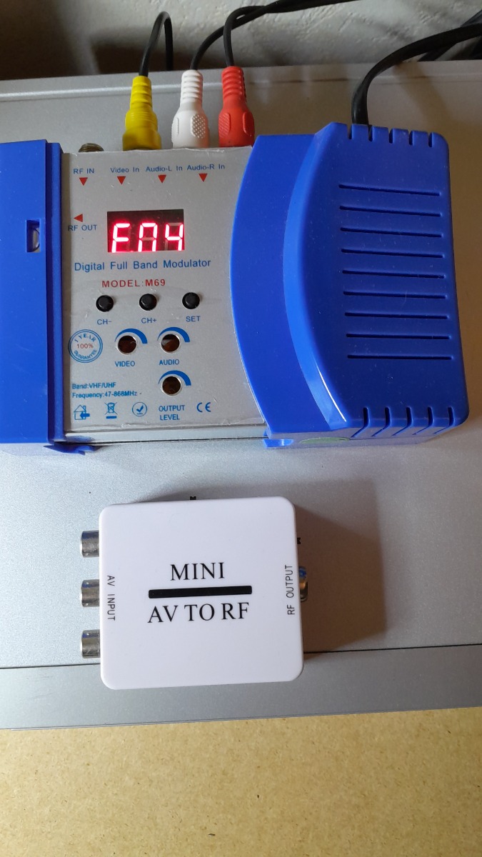

Ik heb twee modulatoren, die beide vrijwel hetzelfde doen. (zie foto's) De blauwe gebruik ik het meeste, omdat daar inderdaad regelknoppen aan zitten.

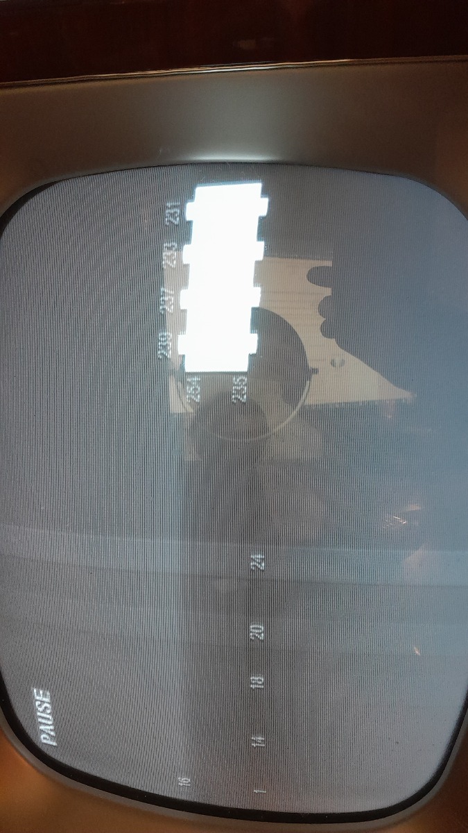

De regelaar voor de video-uit geeft hetzelfde effect als de contrastregelaar. De schaduw verdwijnt bij óf een laag volume van de modulator, of een lage stand van de contrastregelaar van de TV.
Op een gegeven moment zie je voor witte testvlak een schaduwbalk verschijnen.
Deze komt van een testbeeld-DVD.
Een patroongenerator met kleine witte vlakjes heb ik niet.

Welke modulator heb je
Als je zo’n blauwe heb zitten 3 trimmers boven op geluid beeld en output kanaal
Jekan dus regelen misschien signaal output beeld terug regelen kan zijn dat je modulator te hard uitstuurt en de boel overstuurd raakt.
Je heb twee toestellen met zelfde probleem
Want als je de ptroongenerator op zet is het goed.
