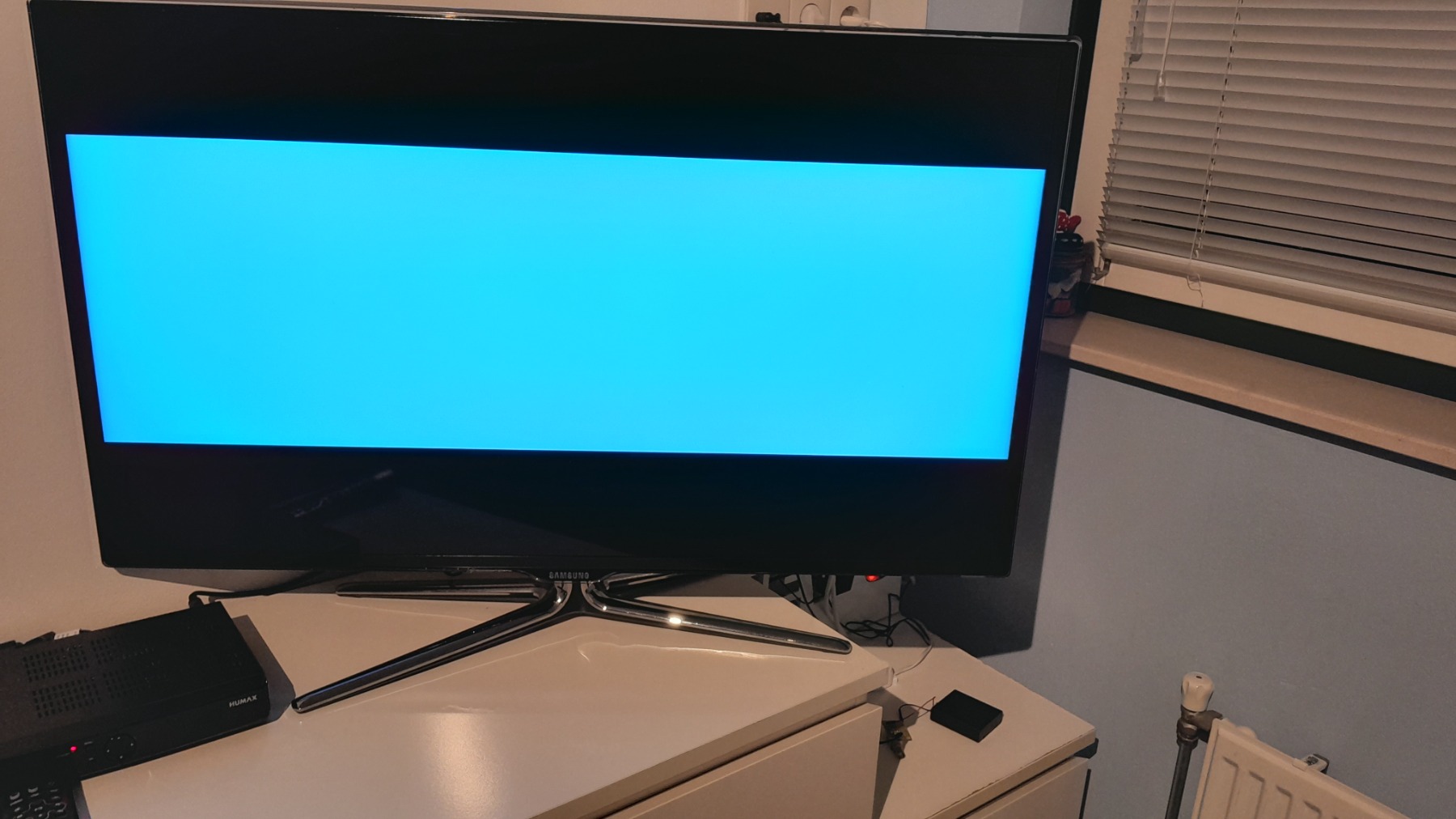

Ik heb de PicKie op een normale (smart)TV aangesloten. Het ding geeft een superstrak beeld. Zowel rechtstreeks Pickie--> composiet-ingang TV alsook via de modulator.
Een héél ander beeld dan de te onderzoeken 17TX...

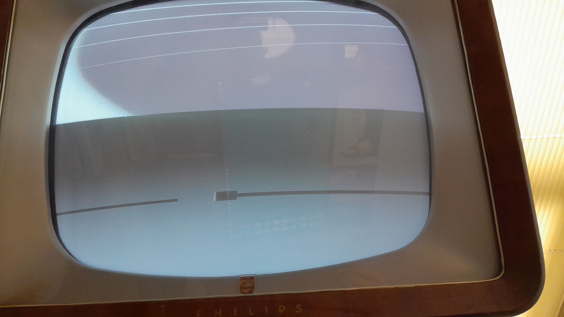

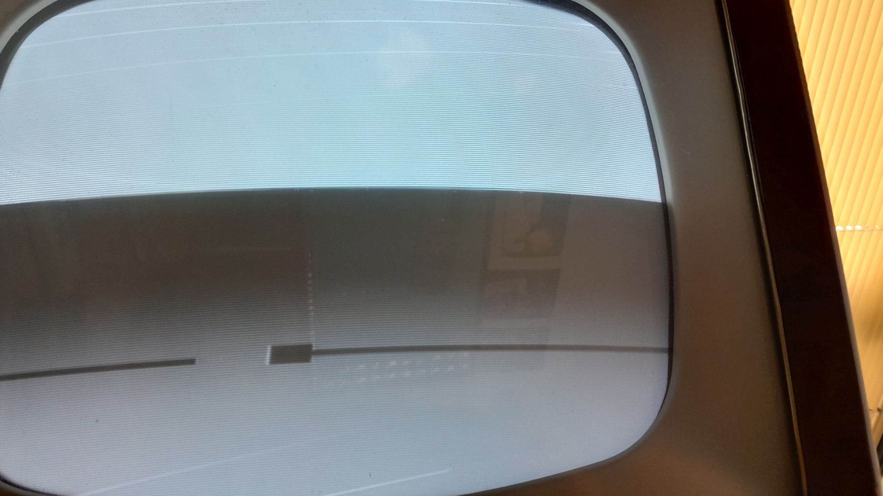

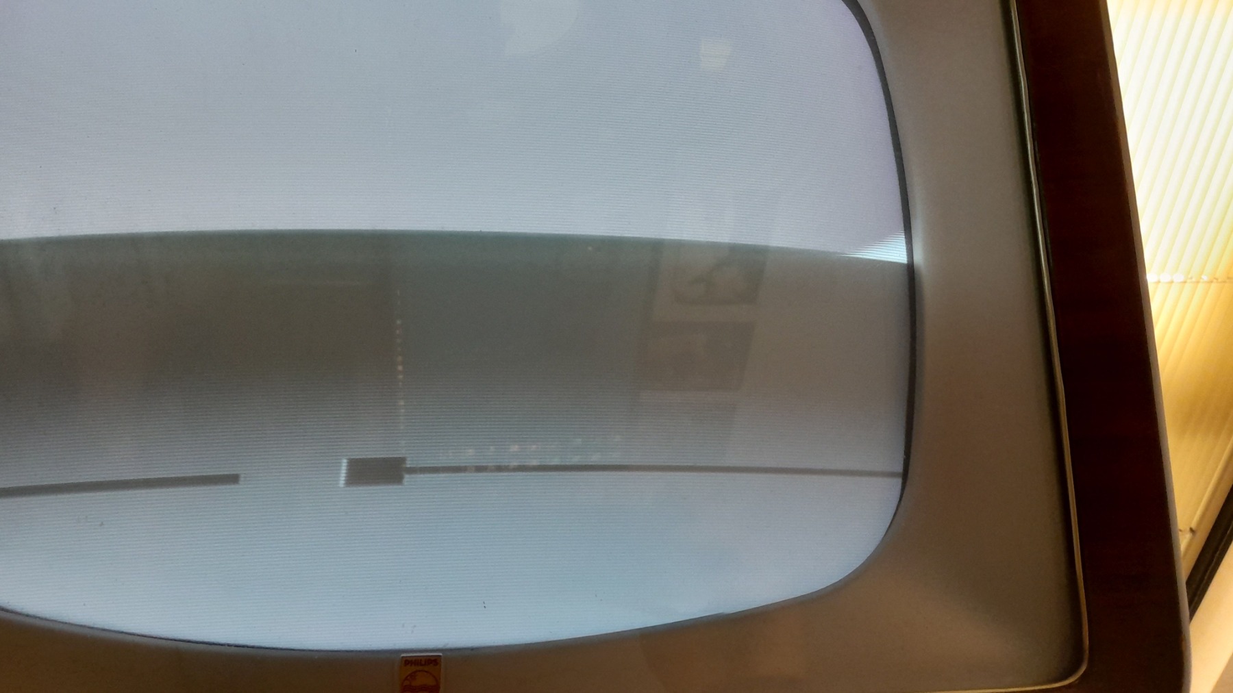

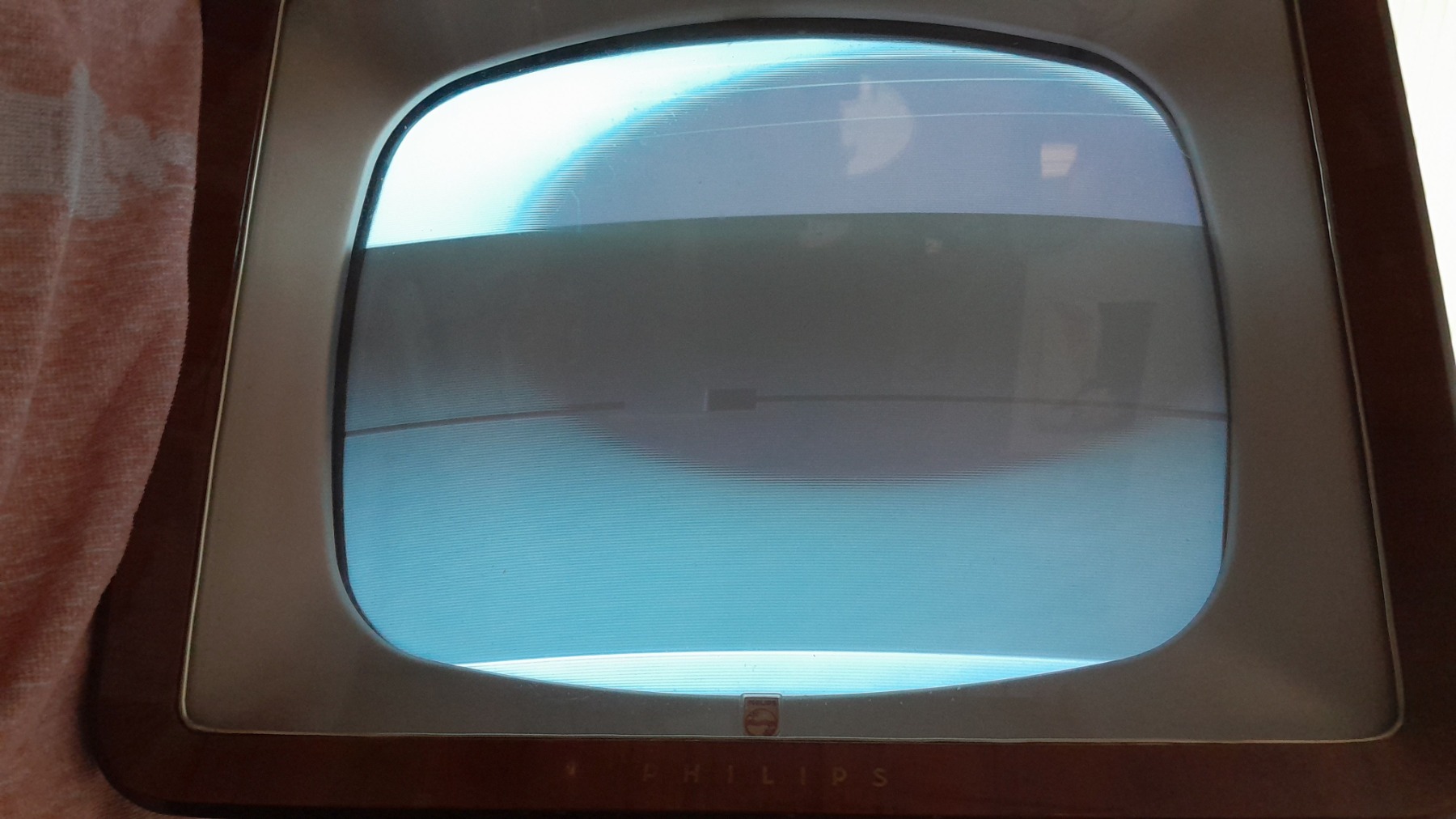

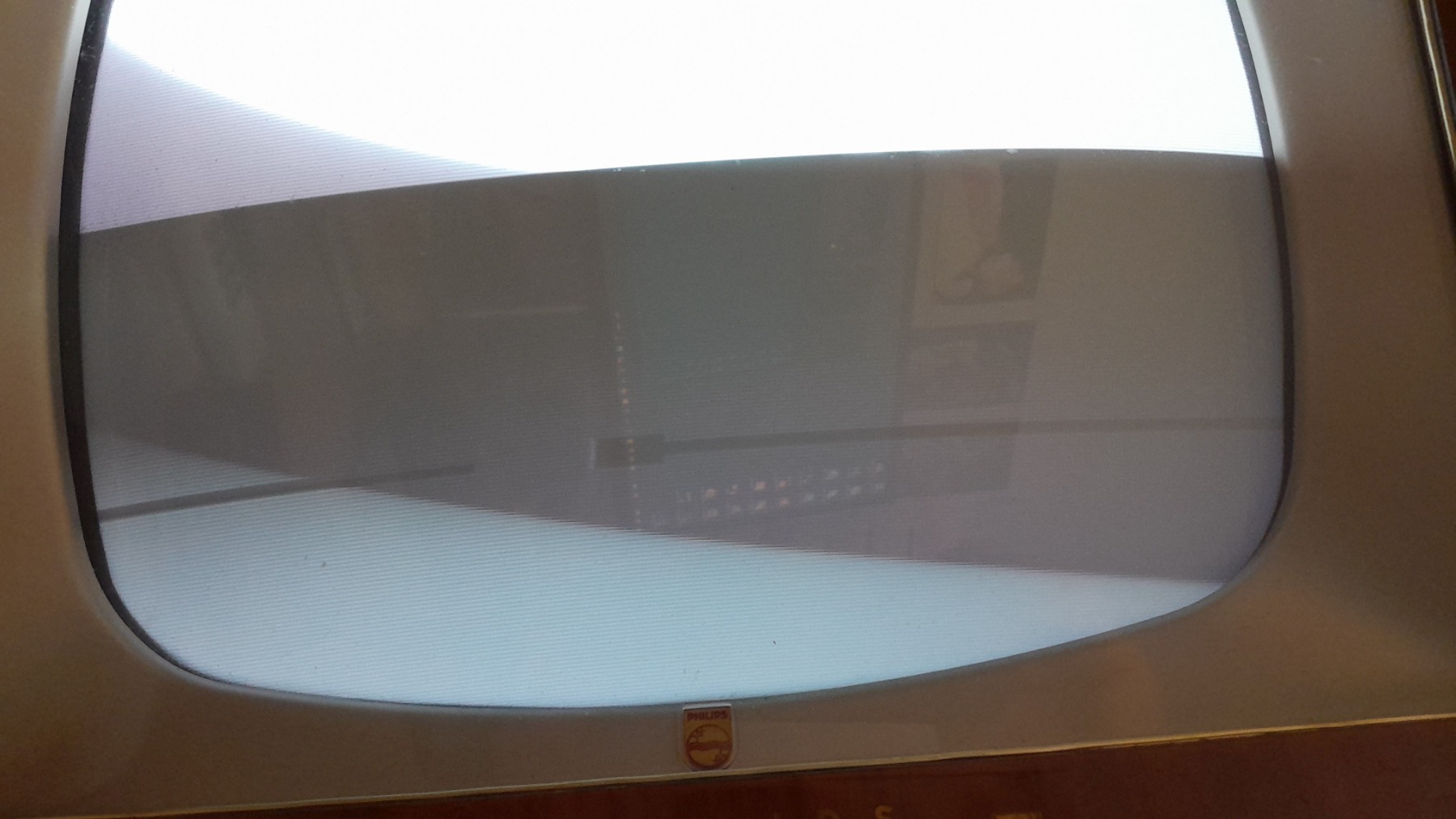

08 jan 2024 10:37 - 08 jan 2024 10:41 #98913
Ja. Het eerste beeld laat het al perfect zien. Zwartniveau gaat totaal aan de haal. Net als bij de andere TV. Uiteraard is dit de worst case maar toch. Misschien is dit ook de oorzaak van de vsync problemen. Of in ieder geval gerelateerd.
Beantwoord door PE9ZZ in topic 17TX210A/03 heel weinig licht 'in de pijp'
Het is lastig om het beeld stil te krijgen. Maar ik heb een aantal shots gemaakt. is dit wat je bedoelt?

07 jan 2024 12:38 - 07 jan 2024 12:42 #98906
door bavelt
Beantwoord door bavelt in topic 17TX210A/03 heel weinig licht 'in de pijp'
