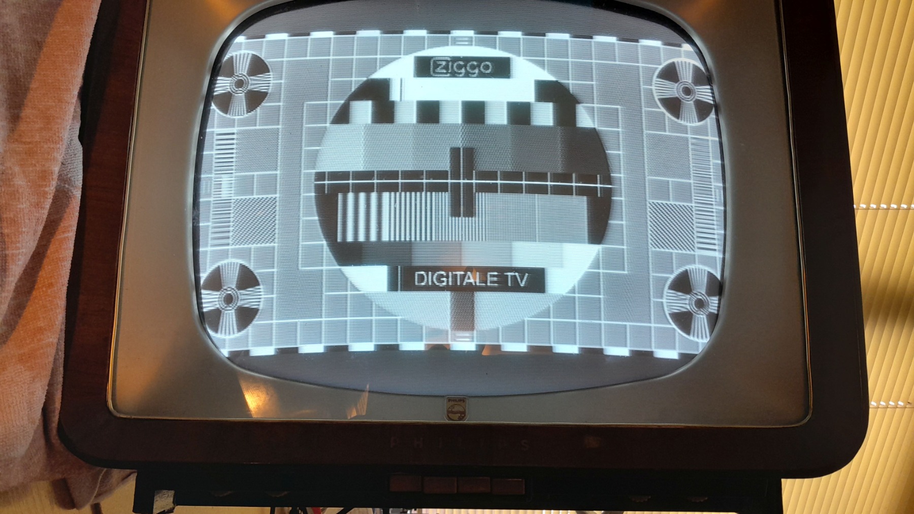

Ziet er goed uit. Niets mis mee. Ook scherpte is goed. Maak nu ook eens een foto van het testbeeld met flink contrast zodat wij ook het veegeffect kunnen zien.

Hier even een fotootje van het Ziggo testbeeld vanmorgen. (kanaal 997, via de modulator)
Ziet er toch best wel aardig uit, nietwaar? Het contrast is redelijk teruggedraaid.
In dit beeld zie ik geen vegen...
