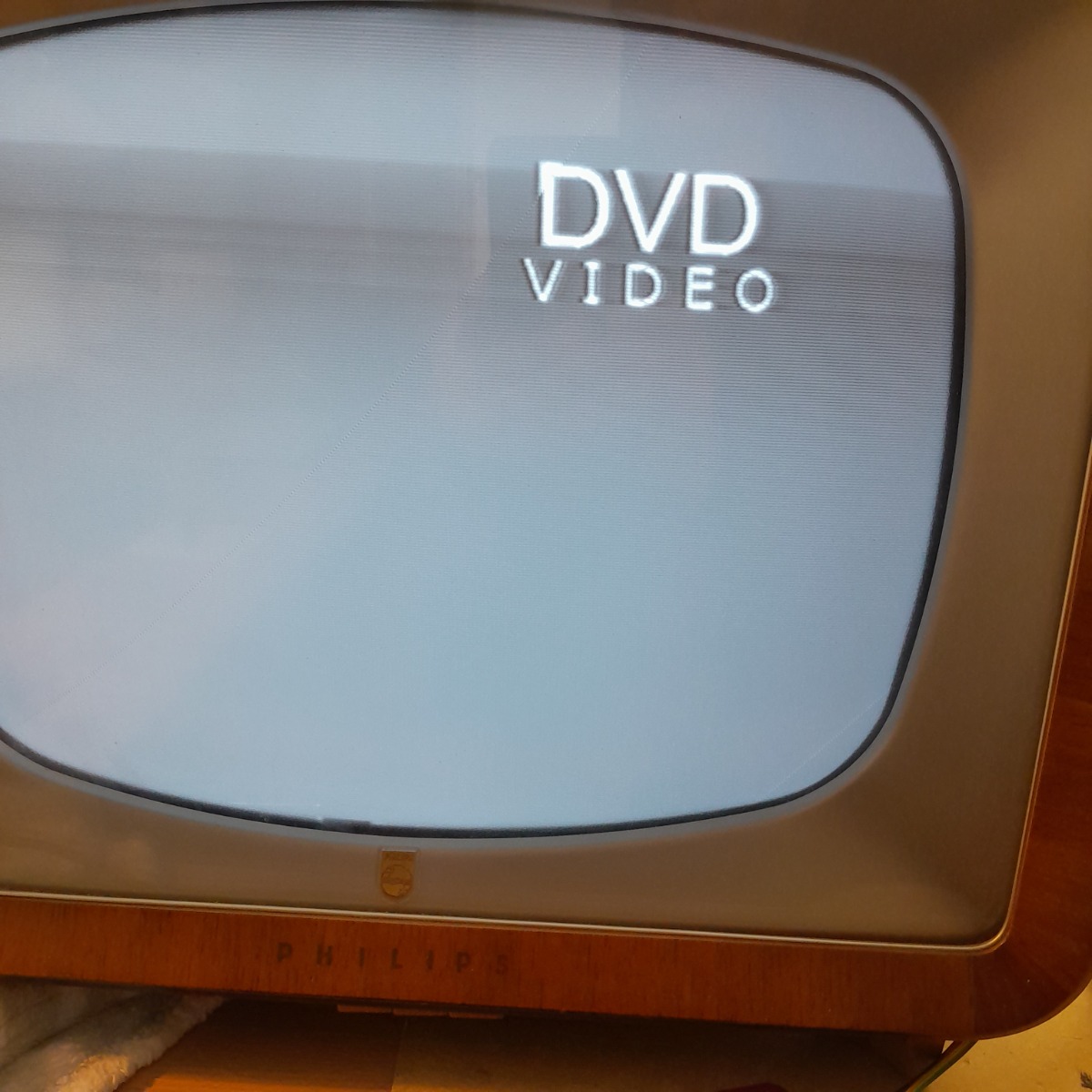

Wat ook nog zou kunnen is dat de EF80 die de kathode van de beeldbuis aanstuurt (B9) gewoon duf is. Als-ie wit moet maken moet-ie aan de bak dus vandaar mijn opmerking of het aan de detector al fout gaat of pas op de kathode van de beeldbuis. Met je scoop is dat mooi te zien.

door bavelt
Beantwoord door bavelt in topic 17TX210A phut
Nu is het grappige dat de DVD speler een screensaver verstuurt (want met die .jpg kan hij niks).
Op dat plaatje kun je precies het probleem zien: een dikke zwarte balk, veroorzaakt door de witte letters DVD:
Als ik het contrast (of het niveau van het signaal) terugdraai, (dan heb je wel een heel flets beeld), verdwijnt het effect.
kan dit wijzen naar een bepaalde richting?
Laatst bewerkt 13 okt 2023 12:14 door bavelt.

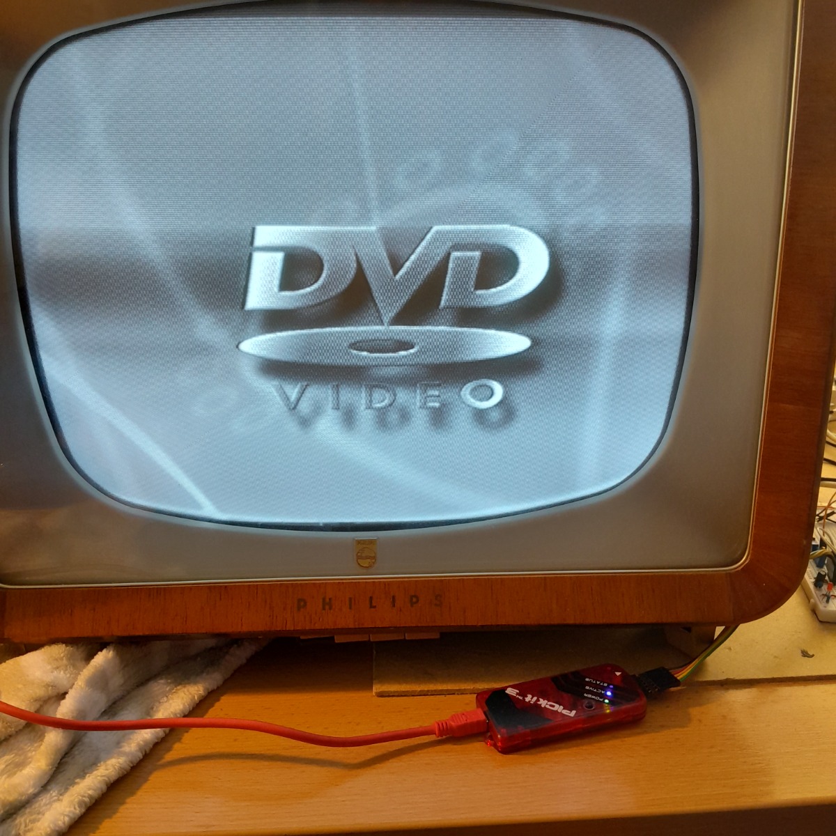

In afwachting van een testgenerator, heb ik geprobeerd een testbeeld op een DVD te krijgen. Het plaatje heb ik al wel (.jpg).
Ik ben al heel lang aan het prutsen om die foto op een afspeelbare DVD te krijgen. Volgens allerlei sites zou dat 'heel makkelijk' kunnen met Windows 10. Ik heb echter niet één werkende tutorial gezien. Zelfs 'seniorweb' klopt niet.
Het proces gaat niet verder dan "Er staan bestanden klaar om te worden gebrand'. En dan gebeurt er niks meer. Ook geen knop 'voltooien' o.i.d.
Ik kan wel een .jpg op de schijf krijgen met BurnAware, maar dat moet dan een data-schijf worden. Maar daar doet de DVD speler dan weer niks mee.
Als iemand weet hoe dit moet, dan zijn tips welkom.
Laatst bewerkt 13 okt 2023 11:41 door bavelt.
