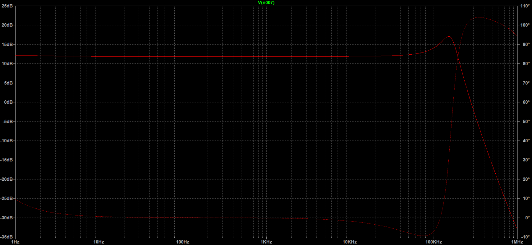

Dat snap ik maar je sim is niet gelijk aan de werkelijkheid.Maar die C van 175pF zit daar, omdat ik anders een piek heb in mijn frequentie gedrag.
Rond de 100KHz.
Zeg maar zoiets.

Ga morgen weer even wat aanprutsen met mijn versterkertje.En dan meteen dat rare C'tje van 175 pF weghalen.
Rond de 100KHz.
Zeg maar zoiets.
