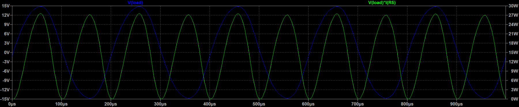

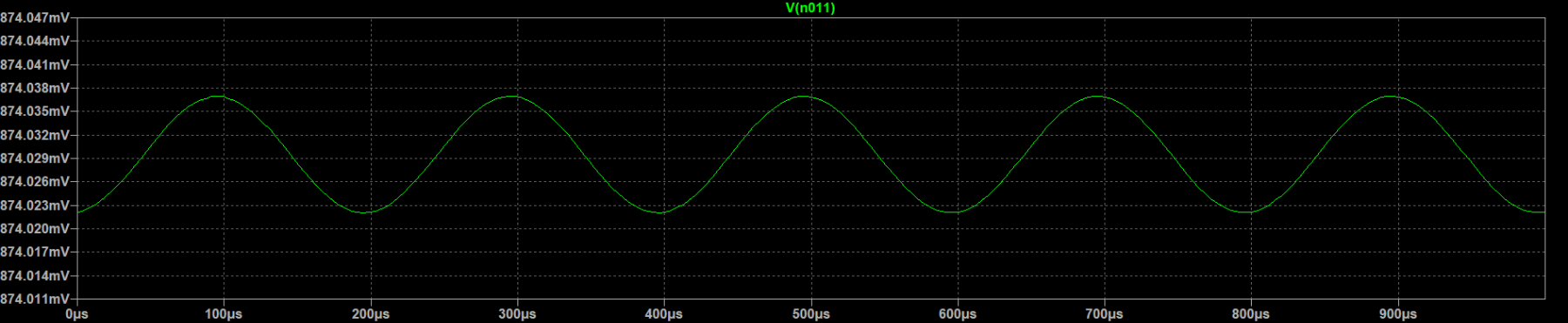

24 mrt 2023 15:54 #96989
door leemhuis01
met vriendelijke groet,
Leemhuis01
Beantwoord door leemhuis01 in topic Buizenversterker bouwen schoolproject
Ja, zo is het inderdaad handiger.
Maar moeten de signalen niet precies in tegenfase lopen,
om op deze manier terugkoppeling toe te passen?
Want dit is het signaal op de kathode waar ik probeer terug te koppelen:
En dit is het signaal aan de uitgang van de versterker:
