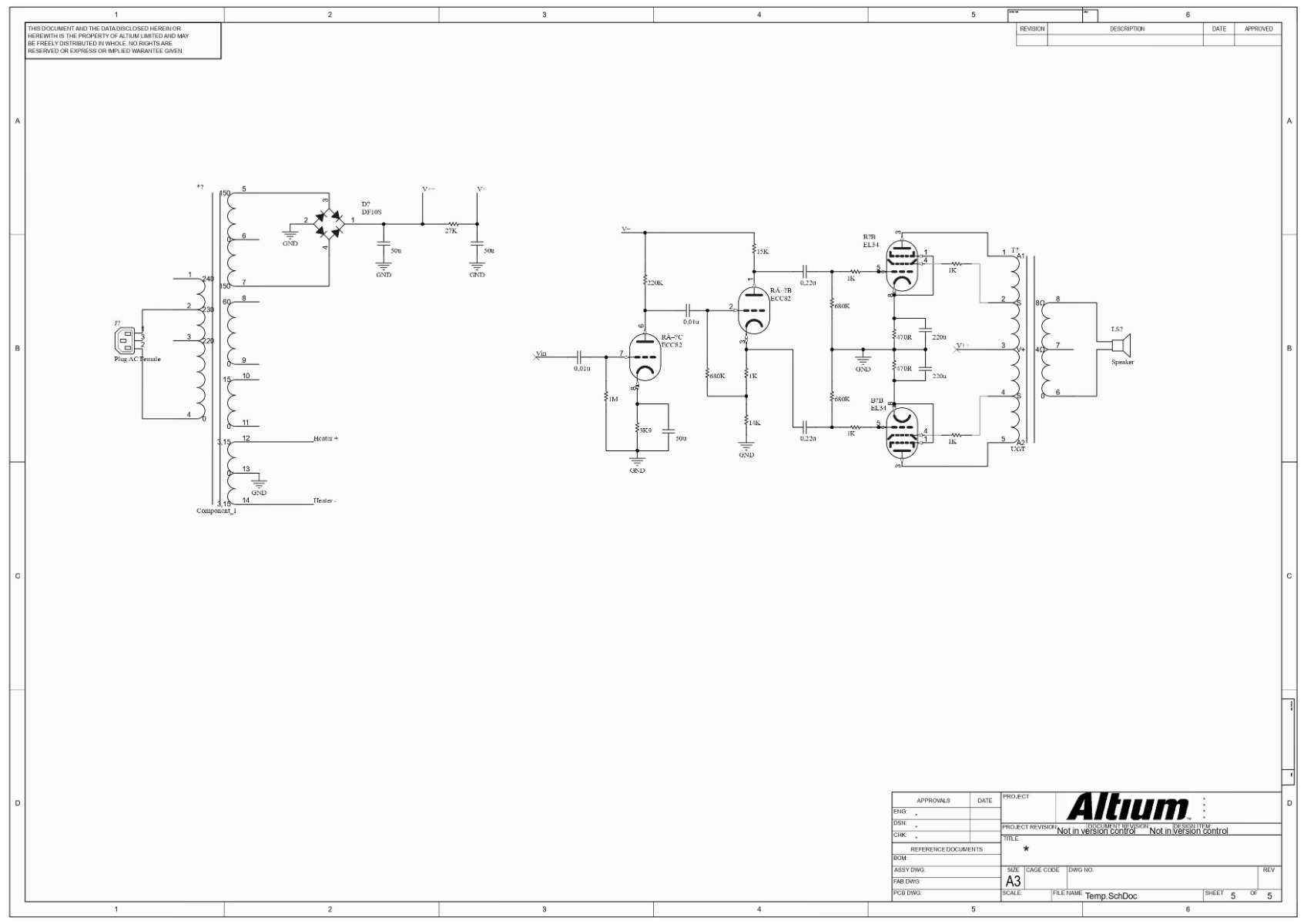

Na nog een poosje met mijn project aan de slag te zijn geweest heb ik het volgende bedacht.
Wat denken jullie hiervan?

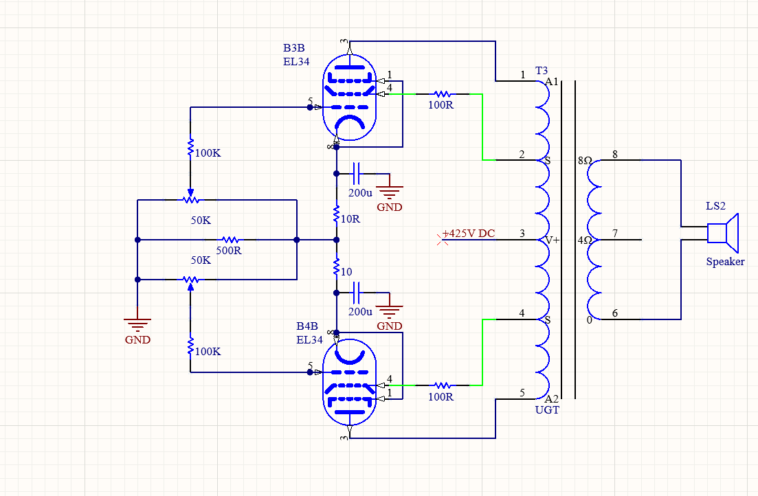

Nee. Je regelt de roosterspanning met een kathodeweerstand niet af. Het hele idee van die weerstand is nou juist dat je daarmee de buis instelt. Met een geaarde kathode en negatieve roosterspanning heb je meer uitstuurruimte omdat je instelling niet verandert met de uitsturing. Met dit circuit kan dat niet, je zet de arme eindbuizen in verzadiging op die manier. Of de weerstand fikt eruit, dat kan ook. Doe er maar eens een sim overheen, dan zal je zien wat er gebeurt als je gaat uitsturen. Dat gaat niet lang goed.Zo is het denk ik beter

Ja, maar met die vaste voeding heb je weer geen autobias.
En als ik het mij goed herinner, kan het dan zo zijn dat je wat vaker de bias moet bijregelen.
Het is inderdaad niet helemaal goed.
Zo is het denk ik beter:

potmeters werken niet met de loper aan massa (tekenfout)?
Ik ben geen voorstander meer van een gedeelde kathode weerstand ,
De ene buis beïnvloed de ander zijn instelling ,dit gaf ook in Philips planoradio's problemen.
je zou met 2 afzonderlijke kathode weerstanden met potmeters kunnen werken.
Kathodeweerstanden snoepen wel 30 a 40 volt van je Ua af, vandaar dat een negatief voeding voordelen heeft,
en scheelt kathode elko's in de signaalweg.
100k G1 weerstanden vormt misschien een te hoge belasting voor je Driver/fasedraaier.
Mis je g2 schermroosterweerstanden iets van 100 tot 1000 Ohm.
Hieronder een schema met negative voeding instelling.
Maar je komt er wel .
