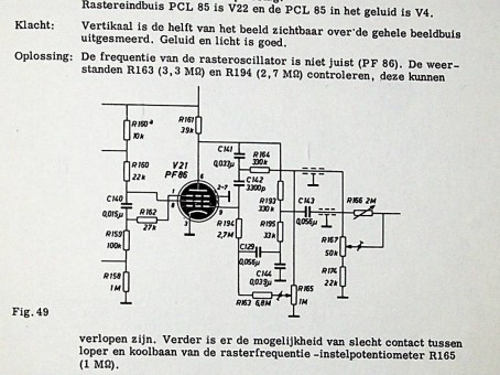

15 jul 2022 11:39 #95140
door leemhuis01
met vriendelijke groet,
Leemhuis01
Beantwoord door leemhuis01 in topic Philips 17TX291A Repareren
Dan moet ik volgens mij R180 en R178 hebben als ik het schema vergelijk met de 17tx291a.
Deze weerstanden meten 1,57 M en 1,21 M.
Waar in het schema staat 1M5 en 1M2.
Dus die lijken mij goed.
Leemhuis01

15 jul 2022 10:49 #95138
door leemhuis01
Leemhuis01
Kathode B17 bedraagt 173,3 V (aangesloten op +4)
Anode B8 bedraagt 143,9 V
Rooster B8 pen 1 bedraagt 108,5 V
Rooster B8 pen 9 bedraagt -2,05V
Leemhuis01
13 jul 2022 05:36 #95116
Beantwoord door PE9ZZ in topic Philips 17TX291A Repareren
Meet eens wat spanningen. Kathode B17 en alle electroden van B8.
