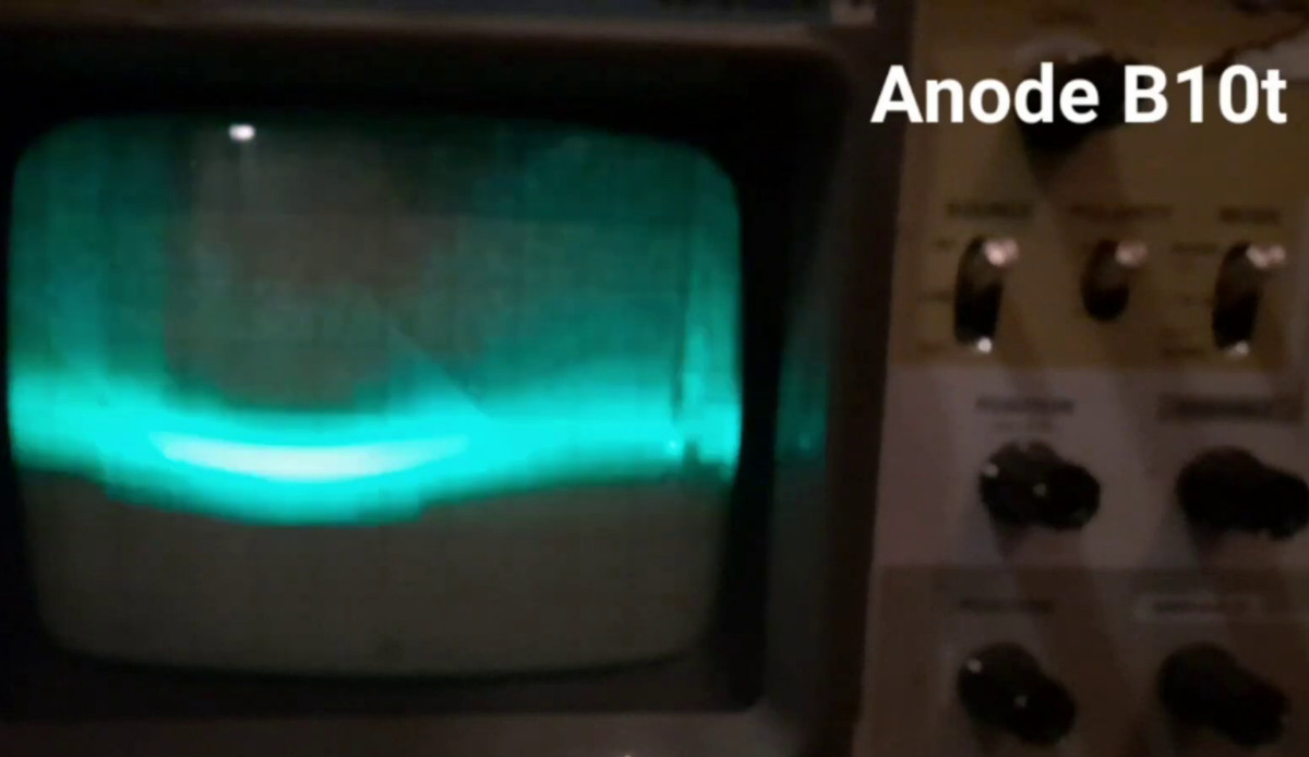

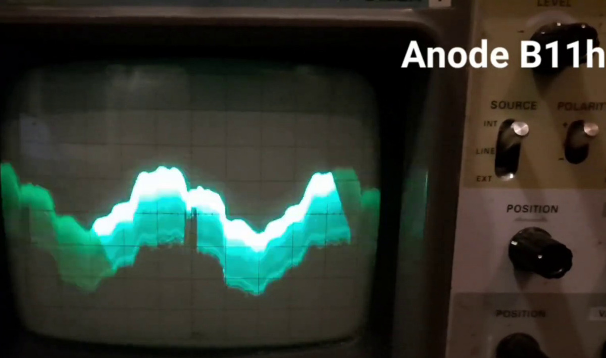

Die scoopbeelden lijken nergens op. Je moet horizontale syncpulsen hebben maar jouw tijdbasis staat op verticaal. Eerst moet je goeie HSYNC hebben die de horizontale oscillator synchroniseert. Dan pas kunnen we verder.

Ben met de scoop aan het meten gegaan.
Nu heb ik wel wat beeldjes gekregen.
Maar mijn vermoeden is dat dit niet echt in de buurt zit van wat de bedoeling moet zijn.
Video scoop beelden
@kees goede tip van die app.
Als ik in de app 15625 aflees is dit mijn beeld.
Video scoop beelden
