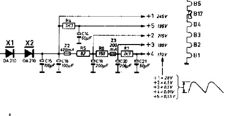

22 jul 2022 10:50 #95203
Beantwoord door Cees PA1DBA in topic Philips 17TX291a Repareren
Een afvlak elko ligt nu voor de hand gezien je bromrimpel op +3 , en dubbele spanning op +1
Meen me te herinneren dat je in het begin defecte zekeringen had ?
Hopelijk loopt het met een sisser af
21 jul 2022 21:45 #95196
In ieder geval zijn de scoopbeelden veel te laag. B11h 0.1 Vpp moet 10 Vpp zijn. Daar zit dus je syncprobleem. B10t kan dan ook niks meer doen.
Maar goed, dat is nu van later zorg geworden...
Beantwoord door PE9ZZ in topic Philips 17TX291a Repareren
Da's niet goed. Elco? Booster-C? Lijntrafo?Net na het meten begon er ineens iets te sissen.

21 jul 2022 18:42 #95194
door leemhuis01
met vriendelijke groet,
Leemhuis01
Beantwoord door leemhuis01 in topic Philips 17TX291a Repareren
Bij de scoop beelden heb ik 1:10 probe gebruikt.
Bij b11h 50mV stand.
Bij b10t 0.2V stand
Heb de rimpels ook even gemeten.
+1 50V
+2 14V
+3 4V
+4 0,2V
+5 1,3V
Maar nu heeft zich zojuist ook nog iets anders voor gedaan.
En weg was al het beeld.
De TV direct uitgeschakeld.
Dus nu eerst maar eens zoeken wat dat weer is ...
Het houd ook niet op
Achja, het houd je mooi van de straat
Bij b10t 0.2V stand
+1 50V
+2 14V
+3 4V
+4 0,2V
+5 1,3V

20 jul 2022 16:15 #95183
Dit is geen rimpel maar brom. Slechte massa ofzo.Nu maar bromrimpels nameten , dus wisselspanning op je voeding
- Berichten: 2971
20 jul 2022 12:11 #95182
19 jul 2022 23:10 #95181
Waarom zit er eigenlijk zo'n gigantische brom op de anode van B11h? Enne, waar is de scoop op ingesteld qua gevoeligheid?
