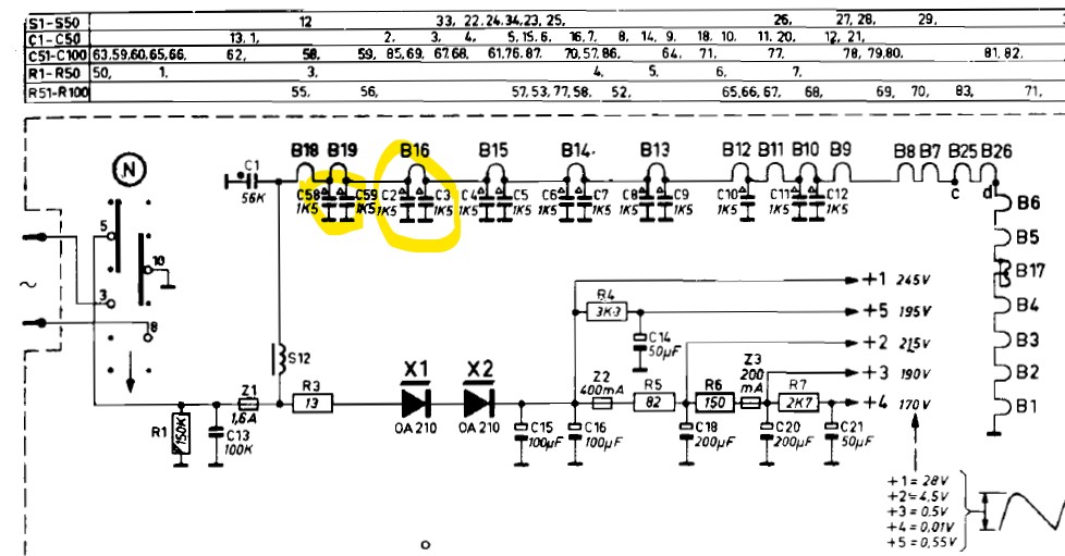

Megger heb ik helaas niet.
Ik heb de methode van de lamp gebruikt.
Maar er gebeurt niet zo heel veel
C58 4mA - C59 0,5mA - C2 1,1mA
en de volledige 230 komt over de condensatoren te staan.
Dus de lamp brandt niet eens.

De gloeidraad ontkoppel condensatoren zou je op doorslag kunnen testen.
ik haal de betreffende buis plus de 2 aan weerszijde eruit en dan de megger er op.
Als je geen doorslagtester hebt ,kan je een gloeilamp in serie met het lichtnet over de te testen C hangen.
Het zijn altijd de condensatoren die de hoogste spanning te verwerken hebben, in dit geval pl36 , py81 ten opzichte van massa.

Pas op! Waarom is de gloeidraad van de PL36 onderbroken? Er kan nog een doorgeslagen condensator/kortsluiting in het gloeidraadcircuit zitten. Zonder meer vervangen van de PL36 kan opnieuw een defecte gloeidraad opleveren.
Groet, Jan
Groet, Jan

23 sep 2021 20:01 - 23 sep 2021 20:37 #92278
door leemhuis01
met vriendelijke groet,
Leemhuis01
Beantwoord door leemhuis01 in topic Philips 17TX291A Repareren
Ik heb de TV proberen op te starten.
Maar dit ging niet zo goed.
Er liep een stroom van 0,015A en er gaan geen buizen gloeien.
Tot zover nog geen geluk dus.
Wordt vervolgd ...
edit:
Ik ben nog wat dichter bij de fout gekomen.
De fout bevind zich volgens mij bij B19 of B16 in die buurten. want daarna is de AC spanning weg
Wordt vervolgd ...
edit:
Leemhuis01
