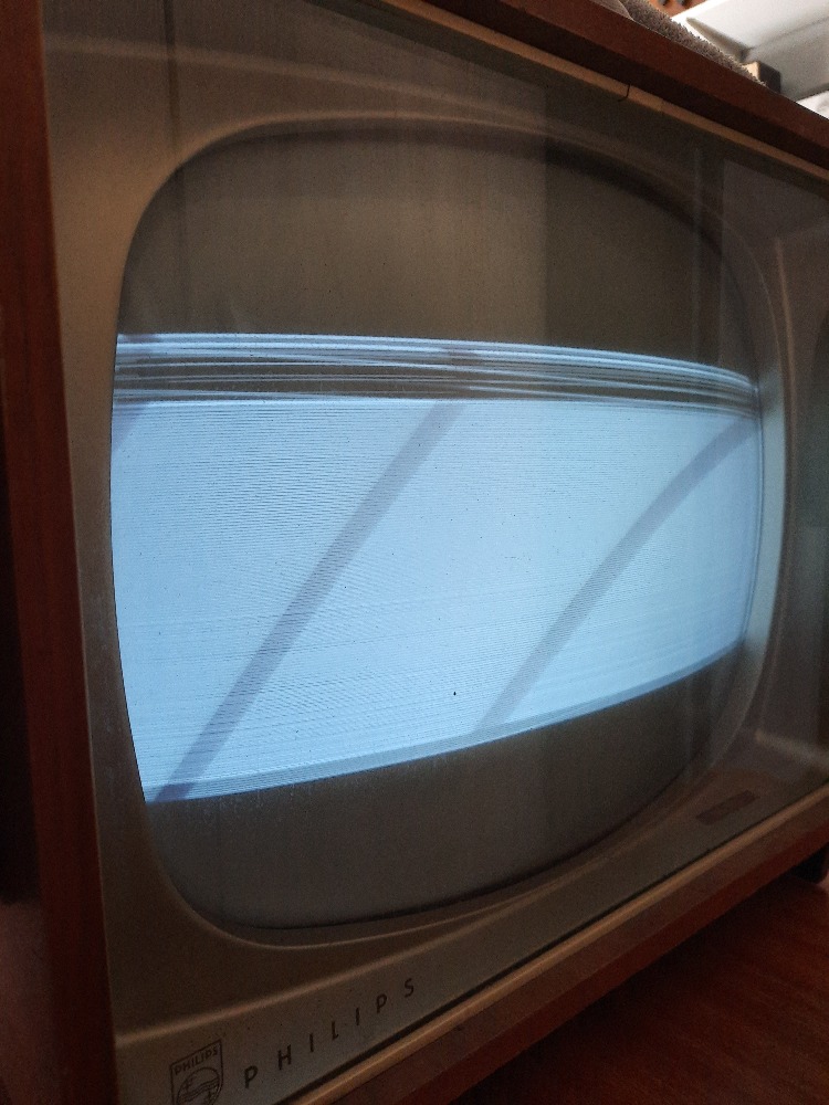

- Berichten: 196
07 mrt 2022 17:49 - 07 mrt 2022 17:52 #94022
door skandiluxe
Beantwoord door skandiluxe in topic Philips 17TX291A Repareren
Hier is nog wel iets meer aan de hand,anders zou je nu een'sneeuwbeeld'
moeten zien.Is dit beeld van V- of UHF ontvangst?
Ook kun je eventueel voor controle de raster- en geluid eindbuis omwisselen.
Bedoel B3 en B7.En komt er ook ruis uit de luidspreker?
An3s
An3s

07 mrt 2022 17:12 #94021
Beantwoord door PE9ZZ in topic Philips 17TX291A Repareren
Nou, je hebt alvast licht! Beetje weinig verticaal. Nu nog effe beeld zodat je een testbeeld kan krijgen zodat je het verticaal kan fixen. Ding kan UHF aan dus met een videorecorder en een videosignaal zou je beeld moeten krijgen.

Nadat ik de weerstanden heb verwisseld.
Heb ik de TV opgestart zonder hoogspanning.
Vervolgens ook met hoogspanning.
De TV werkt met 220V ging er 950mA door de televisie heen.
Het volgende beeld was te zien op de televisie.
