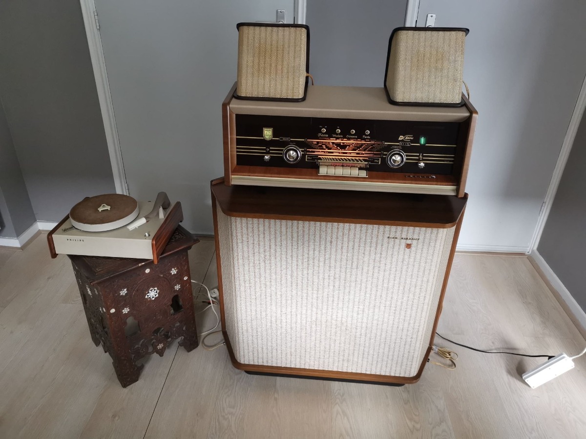

De vraag gaat over een platenspeler die ik bij dit apparaat wil gaan gebruiken.
De B7X73A heeft een ingebouwde voorversterker met 2 standen: Dyn en Xtal.
Ik gebruik nu de super simpele Philips platenspeler die je op de foto's zit. Met een nieuw reproductie keramisch element. Deze heeft een iets lagere afgifte dan een original kristal element. Door een weerstand in de voorversterker te veranderen heb ik dit op acceptabel niveau gekregen in de Xtal stand. Iets zachter dan de FM en ook minder "vol".
Denk dat dat het maximale is wat erin zit met dit element. Heb al begrepen dat een kristal of keramisch element nooit Hifi zal worden.

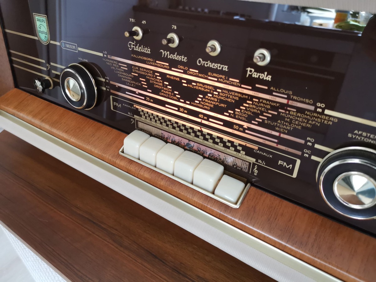

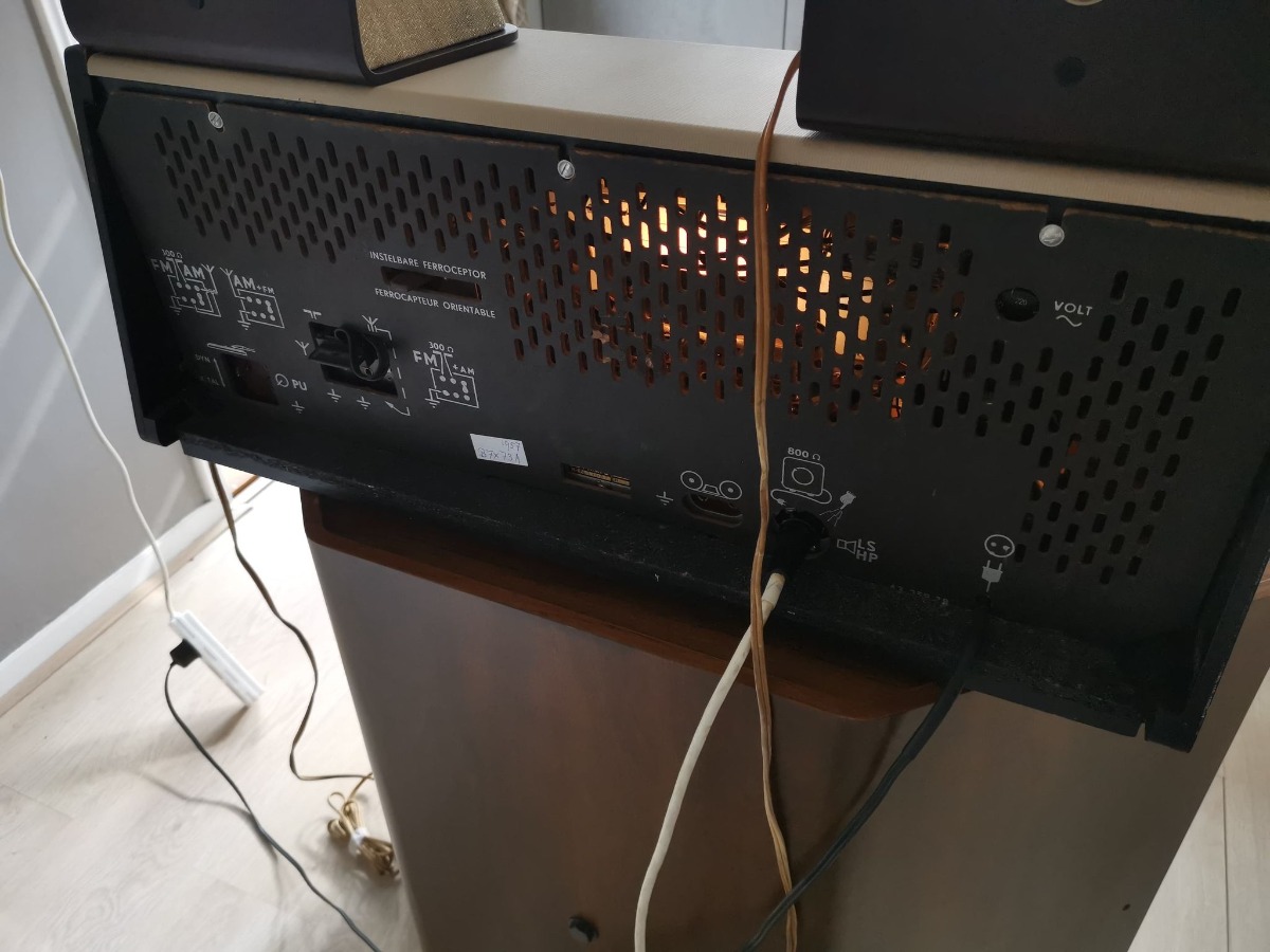

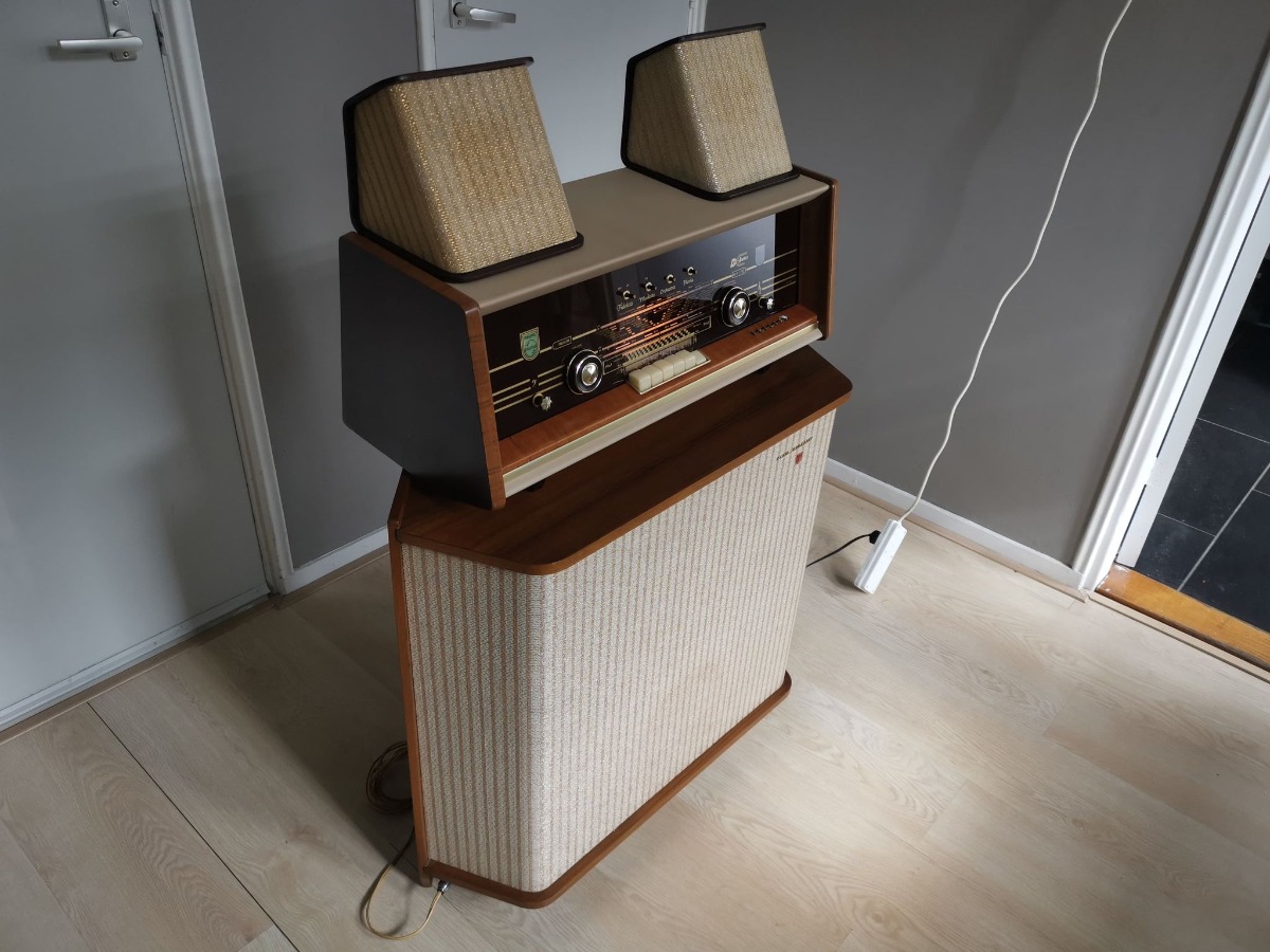

Inmiddels heb ik de B7X73A set ook gerestaureerd. Ik wilde hem verkopen omdat ik er niet echt een plek voor heb. Maar het is iets unieks wat je niet zo snel weer vindt, dus besloten hem voorlopig maar te houden. Gelukkig nog een plekje kunnen vinden waar hij redelijk goed kan staan. (De platenspeler moet nog op een tafeltje).
De restauratie bestond uit het grondig reinigen. Vinyl op de radio is weer brandschoon en opnieuw vastgelijmd. Toch mooi dat het originele materiaal behouden kon blijven. De basspeaker was nieuw. Dus daar heb ik niks aan gedaan. De radio is gereviseerd en gerepareerd waar nodig. Speelt weer perfect met als enige mankementje nog een licht kraakje bij het draaien van de volume potmeter. Tijdens het spelen geeft dit verder geen hinder. Dan is hij kraakvrij en het geluid overweldigend. Nog een paar keer reinigen met Deoxit heeft mij wel eens gered. Of uiteindelijk toch vervangen. Of gewoon laten zitten. De radio functioneert er prima om.
De satellieten zijn volledig opgeknapt. Het doek is schoongemaakt met een mengsel van bleek en wasmiddel. Is een stuk beter geworden, maar helaas niet zo brandschoon als dat wat op de nieuwe hoekspeaker zit.
Het houtwerk is in een zijdeglans lak gespoten. Daardoor ziet de radio er weer zeer netjes en origineel uit.
