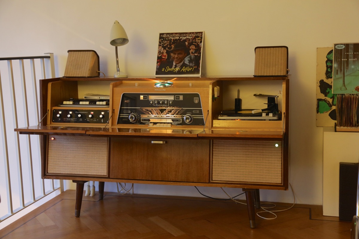

Alweer 5 jaar geleden hebben Peter en Henk de vv van de F8X82A aangepast voor een 3401. Geweldig klinkt dat.
Op dit forum hebben we daar al meerdere keren over geschreven.
De Capitolplaten van Sinatra bijv. klinken prachtig.

Wat betreft de ruis bij een B7X73A , die heb ik niet.
Alleen als ik de volumeknop op maximaal zet is heel ver weg een ruisje te horen.
Die is zo weinig dat deze ten allen tijde door de bandruis van de opname op de
plaat wordt overstemd, laat staan de bijgeluiden van vintage platen.
Maar je hebt uiteraard never-nooit de volumeknop op maximaal staan.
Bij 'een tandje terug' van de volumeknop-maximaal is dat ruisje al weg.
Een mooie prestatie van de restaurateurs.
De AG3401 is een interessante tip. Heb ik nooit bij stil gestaan omdat ik
vanaf het begin bij deze B7X73A, die ik nu alweer zo'n 4,5 jaar gebruik, al
de Shure M3D-1960 gekoppeld heb. Met de losse vv mijn succesformule.
De AG3401 is voor Paul wellicht een interessante tip.
4 tot 6 gram naalddruk vind ik (voor mij) echter te hoog.
