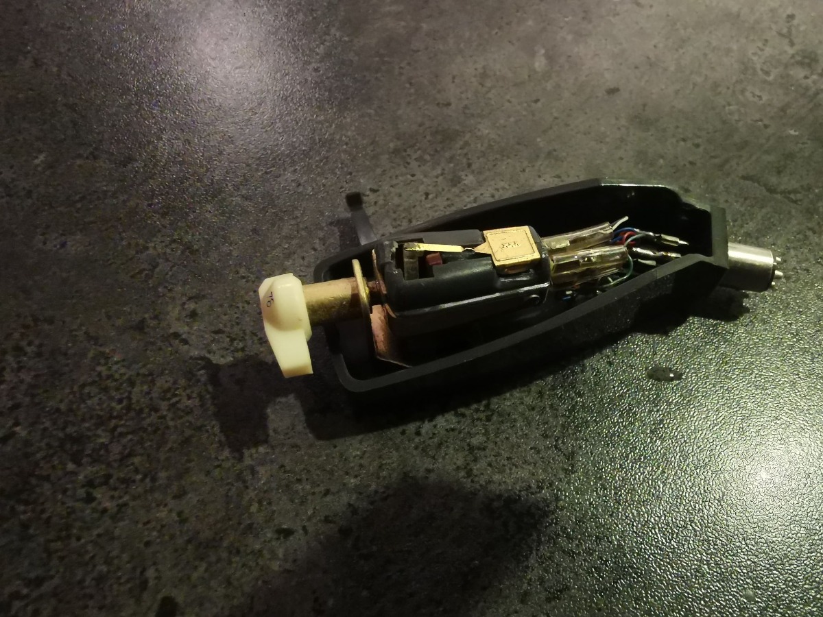

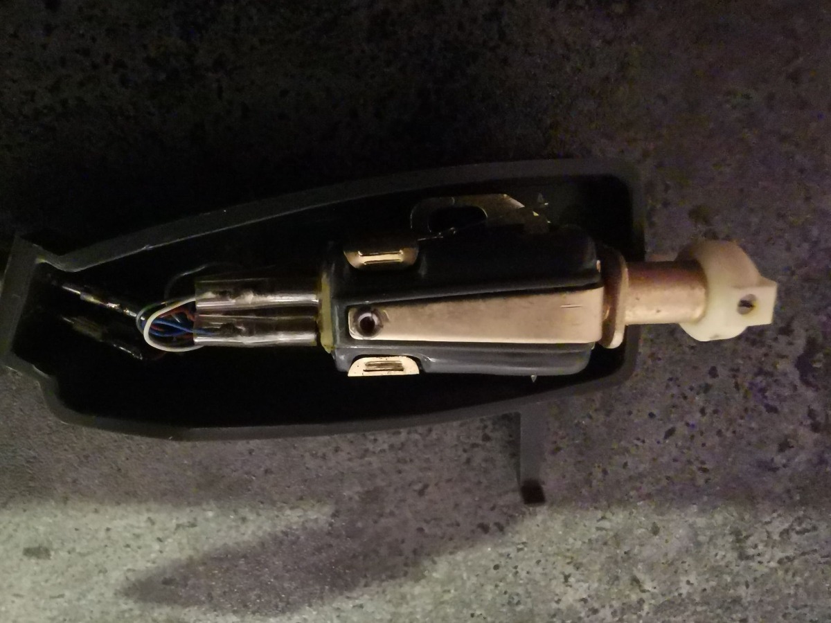

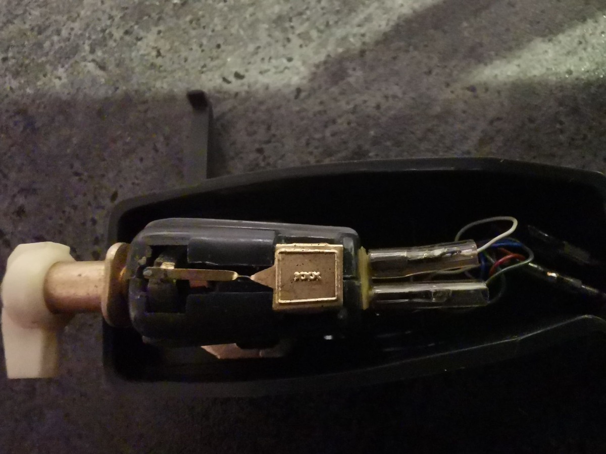

07 apr 2021 23:01 #89872 door peter1952
Dit element is inderdaad een Ronette, een ST105.
Hoewel je het vaak ziet, is het niet het allerbeste element.
Veel van deze elementen zijn doorgezakt.
In een AT6 kun je zonder probleem een MD-element plaatsen.
De volgende gebruiker (s) zei dank u: paulsnip
07 apr 2021 22:28 #89871 door paulsnip
De Garrard AT6 is vandaag met de post gekomen. Het toestel is in een hele nette staat. Niks kapot en de originele stofkap erbij. Ook draait hij en volgens de verkoper geeft hij geluid. Hij heeft hem geprobeerd op een radio zonder voorversterker. Dus er zit een kristal of keramisch element in denk ik zo.
Het element lijkt een Ronette? Misschien kunnen de kenners mij het exacte merk en type geven?
Misschien nieuw naaldje erop en gewoon proberen?
