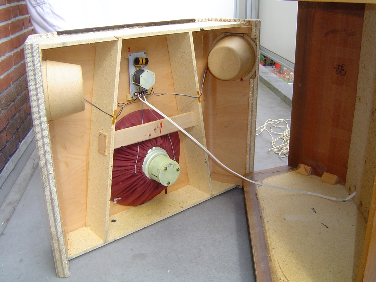

Prima Paul.
Dat de 9710 nog gewild is, is maar al te bekend.
Op andere forums in het buitenland wordt er driftig mee gebouwd aan nieuwbouw luidsprekers.
Er waren drie types van bepaalde speakers zoals de 9710 en de AD3500. 'normaal' , 400ohm en 800ohm. Het was een bepaalde kleine serie. Zoals je weet staan de satellieten van de B7X73A in serie, beide 400ohm en samen naar 800ohm, heel simpel eigenlijk.
M staat voor dubbelconus, A voor 800ohm en B voor 400ohm. Het in serie zetten van twee speakers gebeurde wel vaker door PHilips en was noodzakelijk bij 1200ohm. Er is een bas speaker van ongeveer 30cm in doorsnede geweest die 1200ohm was. Die is echter super zeldzaam. Op dit plaatje van een AD5040 die ik een tijdje gehad heb zie je er een. Type 492488. Deze heb ik zelfs op een eerdere B7X73A gehad. Per ongeluk gekocht omdat ik dacht dat het om de 'gewone' baskast voor deze radio ging. Pas bij ophalen bleek het een full-range luidspreker te zijn. Peter B heeft er toen, samen met de satellieten, een speciale aansluiting voor bedacht. De 1200ohm ging goed op de B7X73A. De bas-speaker van 30cm doorsnede was een variant op de AD4200A van 800ohm. De AD5041 is de 800ohm versie van de AD5040. De hoge tonen speakers waren de AD3700AM en BM in serie. Die zitten in die 'bloempotten'.
Deze grote kasten zijn later nog aangeboden voor stereo gebruik, hoewel ze ontworpen waren voor mono systemen en waarschijnlijk als alternatief voor mensen die geen hele set luidsprekers wilde hebben met die 'dradentroep'.
Ook onze baskast is later wel aangeboden als set voor stereo gebeuren, de 9710A werd dan vervangen door een 9710M.
