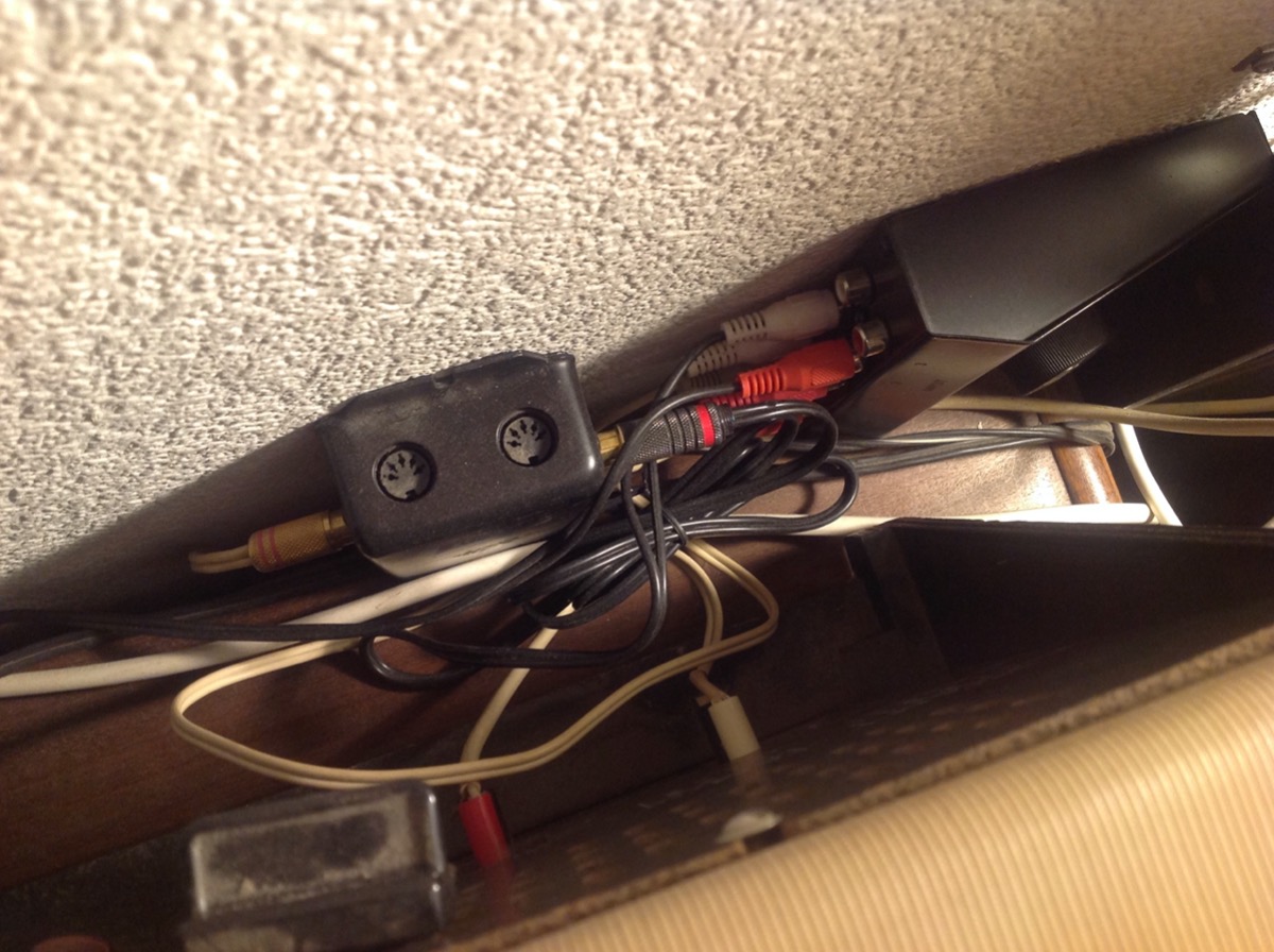

Er is helemaal geen dradenbende bij de B7X73A want er gaat maar één draad naar de radio wat betreft de luidsprekers. Dit in tegenstelling tot de B6X62A waarvan iedere luidspreker wel een eigen aansluiting in de radio heeft.
Daarnaast , een eenvoudige voorversterker is zo klein, die staat gewoon op zijn zij achter de radio. Je ziet er niets van!
En waar ik het al helemaal niet mee eens ben, en dat zal ook tegen het zere been zijn geweest van de ontwerpers van deze radio bij Philips, "een klein brommetje of wat ruis hoort er ook een beetje bij" is naar mijn idee echt niet de juiste instelling om hifi kwaliteit te bereiken met deze set, want dat is absoluut mogelijk!
Dan lees je mijn commentaar niet goed, door te stellen dat het toch niet 100% stil is te krijgen, want dat is dus WEL zo.
Ik ga dan toch echt voor het maximaal haalbare om een zeer goede weergave te krijgen en gelukkig heb ik die.
Dat het een dradenbende achter mijn B7X73A is (mede door het schakelkastje om van platenspeler naar cd speler te schakelen, maakt mij absoluut niets uit. Je ziet er geen klap van.
Ik draai uiteraard veel platen 'uit de oude doos' en die zijn nooit stil, door gebruik in het verleden door anderen, maar ook vanwege de techniek van toen en vaak is toch wat bandruis te horen. Maar nieuwe platen zijn opmerkelijk stil (behalve de muziek uiteraard) wat betreft bijgeluiden.
En dan wordt mij wel eens verweten dat ik 'belachelijk authentiek' wil zijn omdat 'de radio zelf al vol moderne aanpassingen zit vanwege de revisie". Dat laatste klopt natuurlijk helemaal. En dan wil ik persé toch nog donkerbruin gekleurde onderdelen in plaats van de knalgele versies "voor het beeld"......
Mijn dradenbende, maar o zo functioneel voor een goede weergave!
Er zal vast commentaar op zijn, allemaal niet zo high end of authentiek of wat dan ook, maar het werkt perfect.

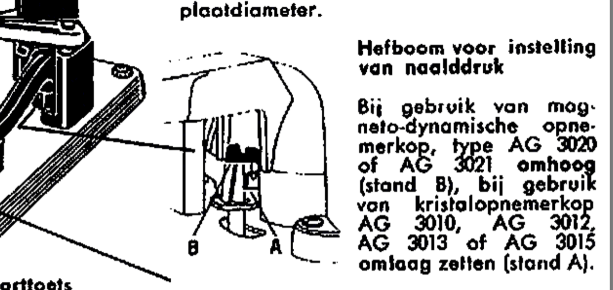

Dag Jan,
Ik heb de 1105 met vier snelheden.
Tijdens het reviseren/testen van de AG3021/20 elementen kwam ik er achter dat deze duidelijk meer veer tegenkracht heeft dan de AG1103 met de hevel in de MD stand.
Wellicht door een vorige eigenaar of fabriek af van een veertje met meer kracht voorzien.
Met de AG3401 kom ik op een naaldkracht van 4 gram uit.

Hallo Jan,
Misschien heb je hier iets aan.
Welk gewicht daar "aanhangt" weet ik zo niet. Het meubel staat bij mijn zwager in bruikleen. Heb er zelf geen plaats voor.
Begint iets te worden nu.

Hallo Max en Bert,
Hoe hebben jullie de naalddruk instelling van de AG1005 aangepast voor de AG3401? Ik kom met mijn AG1105 uit op een naalddruk van ca 10 gram en dat is veel te hoog voor een stereoplaat. Of is de wisselaar uit de F8X82A een gemodificeerde versie? Ik bezit een AG1105 uit 1957 met 3 snelheden.
Groet, Jan
Groet, Jan
