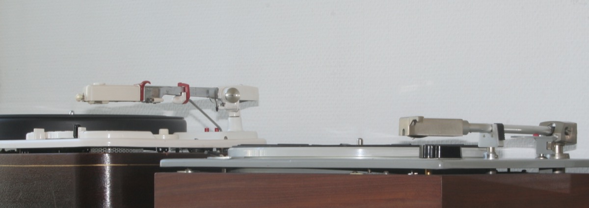

Klopt inderdaad Max.
Mooie foto.
Zeker een fraaie speler en leuker om te zien dan een Lenco L70,
die gewoon neutraal functioneel is maar wel meer hifi kwaliteiten heeft.
De 4HF heb ik meerdere keren gehad en in diverse uitvoeringen.
Maar die zijn tegenwoordig ook al niet meer zo goedkoop als er eentje
wordt aangeboden.
Mooie foto.
wordt aangeboden.

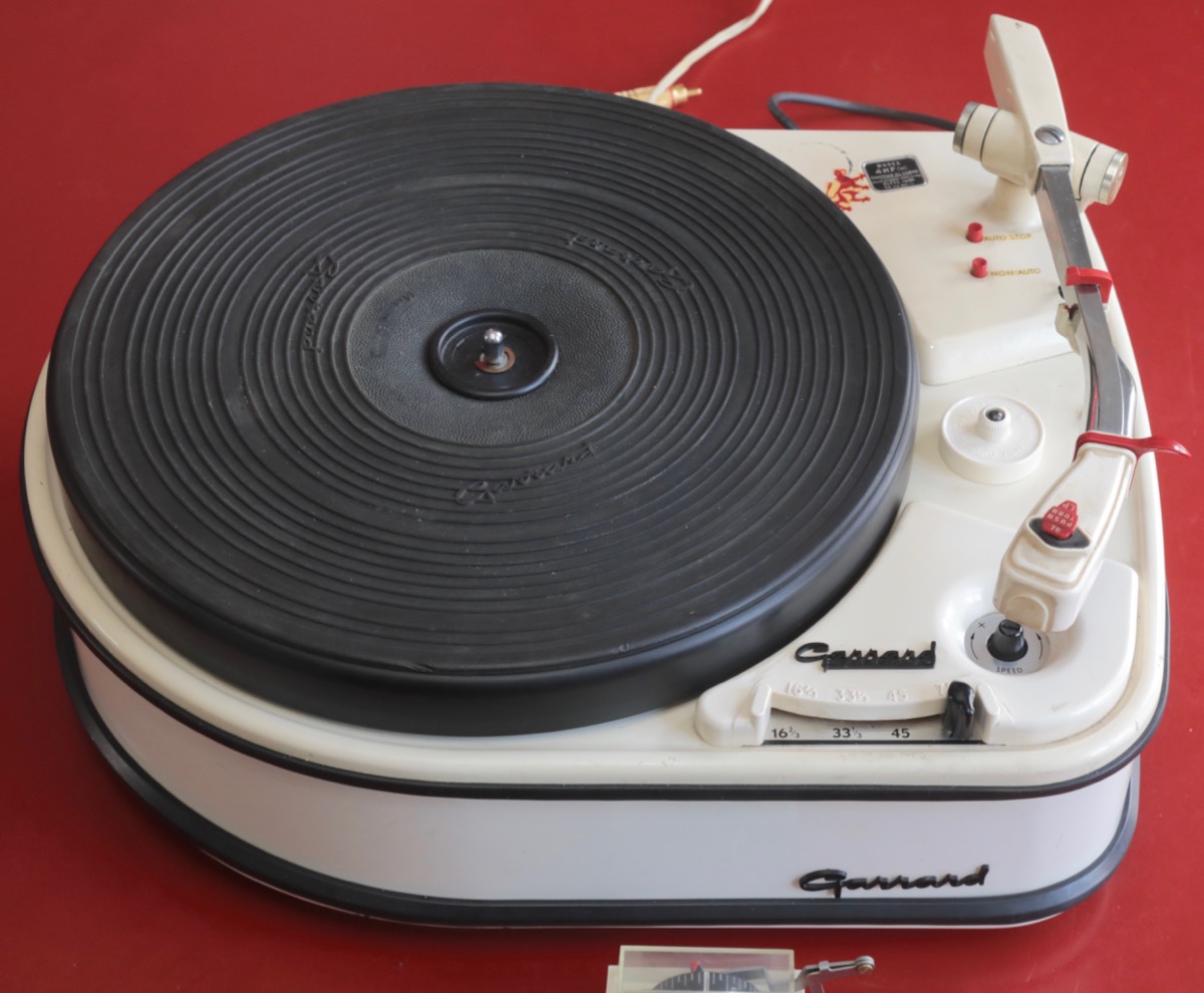

Hi,
Probeer een Garrard 4HF te bemachtigen. Gemaakt tussen 56-65, dus past mooi bij de HiQ.
Kwalitatief zeer goede grammofoon waar dito elementen in passen.
Hier bijv. de mijne welke ik eind 2020 na lange tijd van stal heb gehaald en waar nodig gereviseerd. Verslag staat op dit forum.
RR57 kan je hier veel over vertellen
Is misschien wat lastig te vinden, en niet de goedkoopste, maar erg fraai en degelijk.
