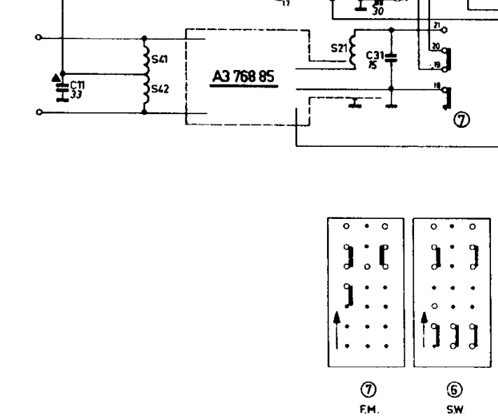

Heb het FM gedeelte aan de schakelwals eens even gemeten. Bij het inschakelen van de FM meet ik tussen 18,19,20 en 21 van toets 7 een verbinding. Dat lijkt mij niet de bedoeling, maar in de schakelwals kan ik geen verbinding zien.
