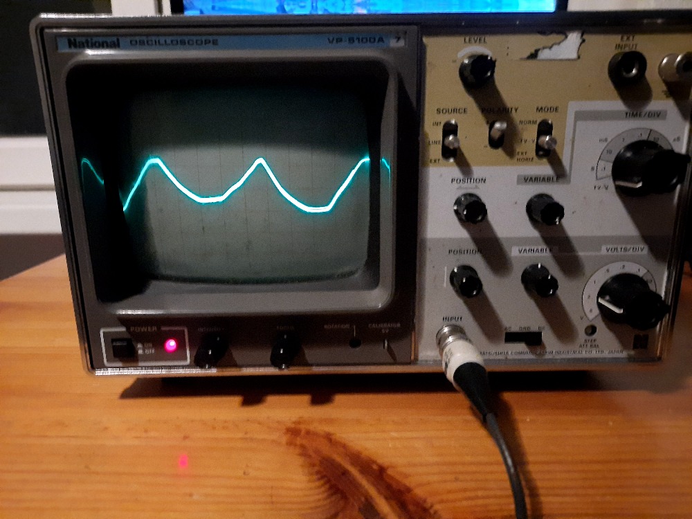

12 nov 2020 22:26 - 12 nov 2020 22:32 #86748
Beantwoord door PE9ZZ in topic Philips F6X92A reparatie
Dan pik je wel een boel brom op... Zou je hem ook nog effe aan de calibrator kunnen hangen? Rechtsonder de beeldbuis? Met VOLTS/DIV 50 mV moet je dan een blokgolf van één hokje hoog zien.
Dan kan je die FM zender eens aanzwengelen en kijken wat er op het rooster van B2 gebeurt. Waarschijnlijk moet VOLTS/DIV op 10 mV staan om iets te zien. Verwacht een lijntje van een paar millimeter hoog. En de schakelaar naast de input moet op AC staan.

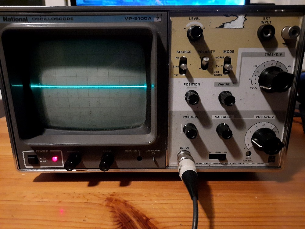

12 nov 2020 21:47 #86747
door leemhuis01
met vriendelijke groet,
Leemhuis01
Beantwoord door leemhuis01 in topic Philips F6X92A reparatie
Heb de Volts/Div wel op wat anders staan. Maar er gebeurt wel wat. Dit is na het inschakelen.
En dit gebeurt er als ik hem met de vinger aanraak

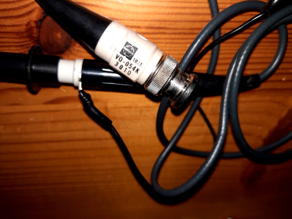

12 nov 2020 21:11 - 12 nov 2020 21:17 #86745
Waarschijnlijk zat-ie erbij. Doet-ie het? Als je de clip eraftrekt en de tip aanraakt, krijg je dan brom in beeld? Met VOLTS/DIV op 0.1 V en TIME/DIV op TV-V?
