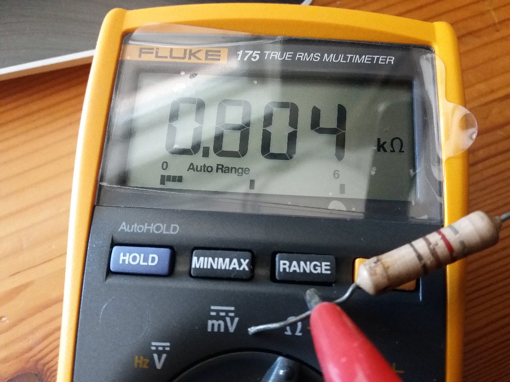

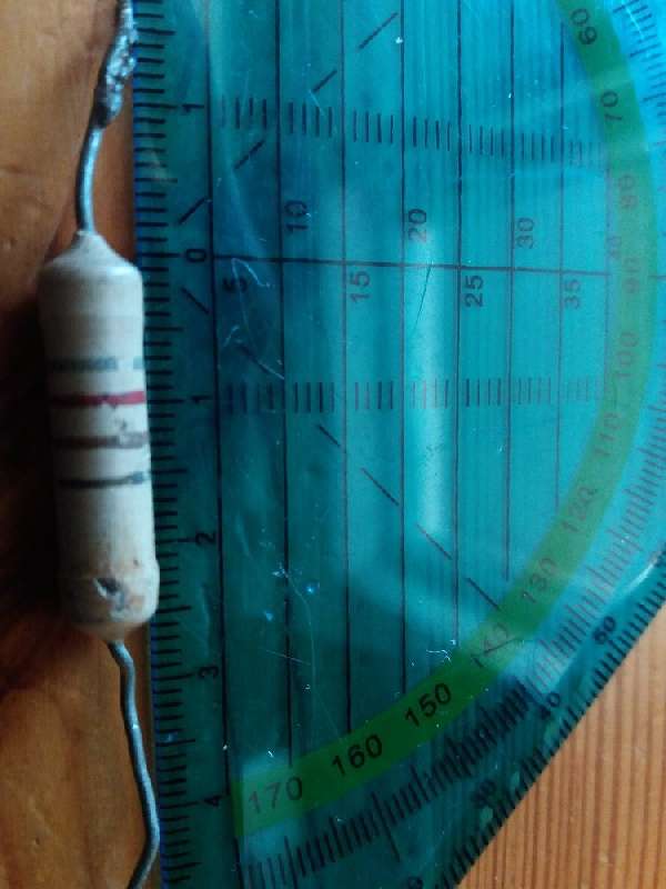

Je moet eerst het toestel spelend maken. Daarna kan je de rest doen c.q. condensatoren vervangen.
Heel veel lieden beginnen als een bezetene alles maar te vervangen en dan doet het toestel het nog steeds niet: De oorspronkelijke fout zit er nog steeds in.
Eerst repareren, dan reviseren.
De getoonde weerstand is 820 Ω, 1 Watt, dat is te licht, die houdt het niet lang uit.
Je kunt ook twee weerstanden van de halve waarde in serie zetten.

Inderdaad, deze weerstand gaat meteen in rook op. Ik heb twee weerstanden van 2.2k/4W parallel staan en dat gaat goed.

Die daar gebruikt zijn
zijn draad gewonden sterker dus kunnen
meer warmte verdragen .zeker 5 watt,s typenc gebruiken
deze radio trekt ook nog behoorlijk
100 watt totaal
100 watt totaal

ik kan alle teercondensatoren gewoon vervangen toch? en als weerstand heb ik deze nog liggen. kan ik deze er in plaatsen?
