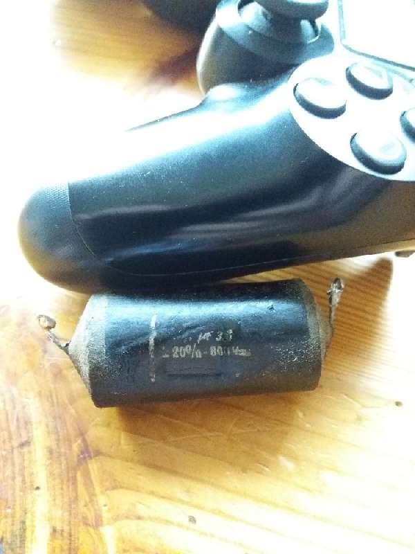

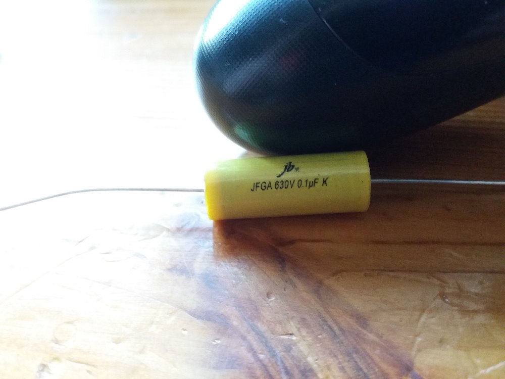

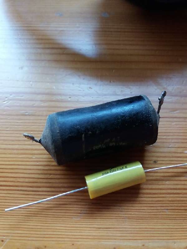

ik heb de condensatoren bij jukebox revival besteld. deze zijn nu binnen. nu wilde ik gaan beginnen met het 1 op 1 uitwisselen van de condensatoren. nu viel mij op dat op de C70 800V staat. kan hier een nieuwe in van 630V. ook zag ik hier 3,5 of 3,6 op staan, dat is toch niet de waarde van de C? want in de documentatie staat 0,1 uF voor deze C. ook vindt ik dat de Condensatoren veel in grote verschillen is dat normaal?
