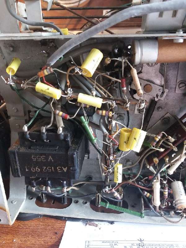

Probeer het voor de zekerheid eerst met een lamp tussen.
Indien geen rookwolken of rare lucht rechtstreeks op het net!
Ton
Ton

gewoon de stekker in het stopcontact?
met vriendelijke groet,
Leemhuis01

c 62 zit in de toon regeling dit kan geen kwaad.
Kan later vervangen worden.
dus testen maar!
Ton
dus testen maar!
Ton

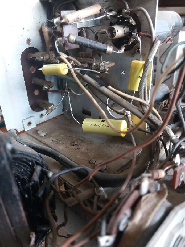

ik heb de condensatoren erin gemaakt. nu ben ik er achter gekomen dat ik vergeten ben om C62 te bestellen Stom. dus deze ga ik dit weekend nog wel even bestellen samen met de verlopen weerstanden, deze moet ik nog even gaan meten.
zou ik al kunnen kijken of er geluid uit de radio komt? hoe start je zon radio met nieuwe condensatoren dan op voor de 1e keer? kun je gewoon de stekker in het stopcontact doen?
en is het verstandig om de voltage selector op 245V of op 220V te zetten
