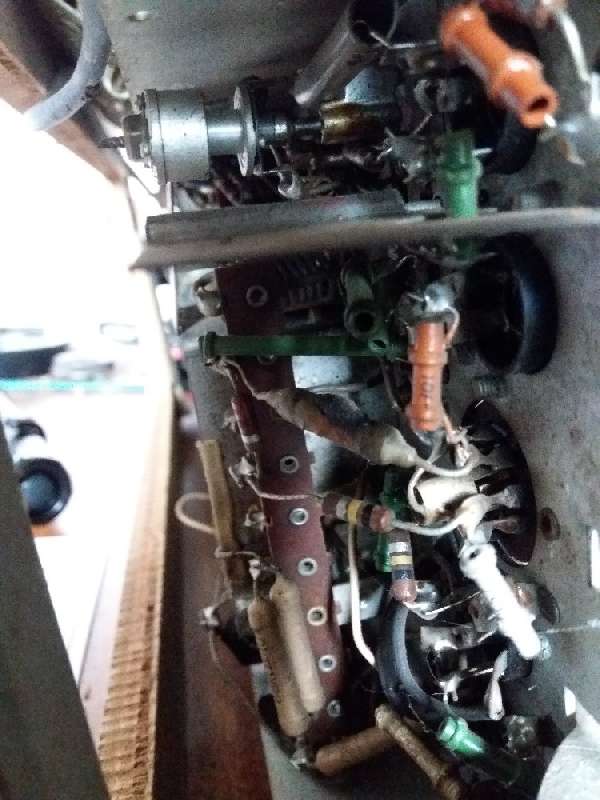

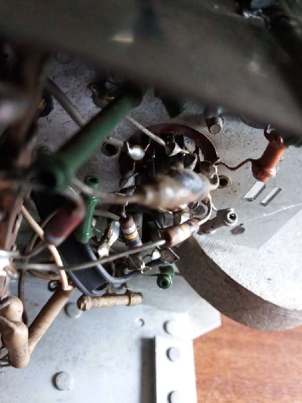

oke, voor zover ik zie zitten er 16 teerknollen in. ook heb ik hier een foto van S8, deze ziet er niet zo gezond uit. moet ik daar nog iets mee doen. en hoeveel watt moeten de weerstanden zijn. want de weerstand van de em80 is verlopen dus daar wilde ik ook direct een nieuwe voor bestellen.
met vriendelijke groet,
Leemhuis01
