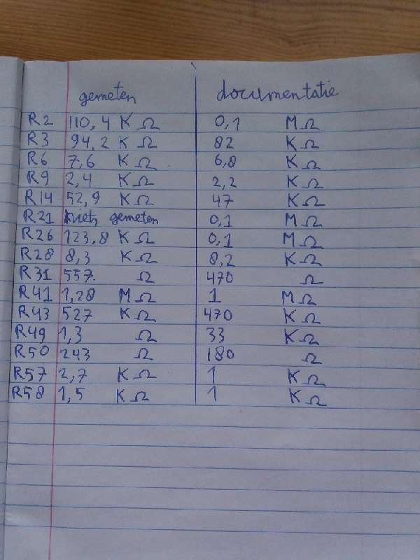

Niets meten betekent oneindige weerstand? Dan is die in ieder geval stuk.
Ook zie ik een weerstand die 2,7KOhm meet terwijl het 1 moet zijn. Dat is bijna een factor 3. Die zou ik ook vervangen. De rest lijkt redelijk binnen de perken.
Te hoog gemeten in de schakeling is altijd fout. Te laag dan zou het kunnen dat er nog iets parallel staat.

Gaan nu niet de alarmbellen rinkelen? Bij R21 meet je niets. Deze is dus onderbroken. Laat dit nu net de schermroosterweerstand zijn van de EF41. Deze buis zal zo niet versterken. Als je deze weerstand vervangt, vraag je dan af waarom deze onderbroken is en contoleer C50 of deze sluiting heeft. Dat R49 veel lager meet, komt doordat hij parallel staat aan een spoel. S8 ziet er volkomen normaal uit. De rest van de weerstanden wijkt af, maar het toestel zal waarschijnlijk prima spelen daarmee.

Meet de spanningen of die ongeveer overeen komt wat in het schema staat!
Aan de hand daarvan conclusie trekken

dat zijn R2 en R26. deze zijn 110,4 K en 123,8 K

Ik zie daar 2 100 K weerstanden zitten.. zijn deze niet verlopen?

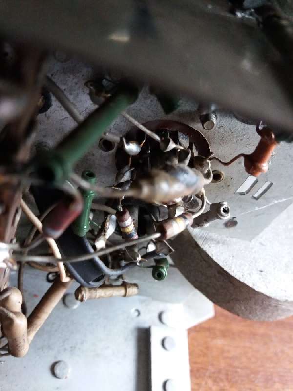

ik heb een aantal weerstanden gemeten aan de buisvoeten. zie hieronder de resultaten.
echter maak ik me toch zorgen over de staat van S8 ik vindt dat deze er toch niet helemaal gezond uit ziet. ik heb hem gemeten, deze is 0,3 ohm.
