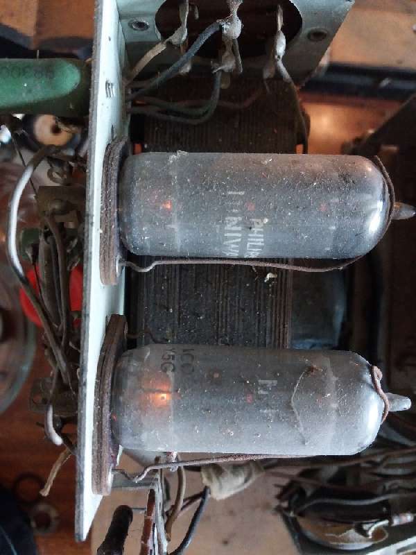

als dat de gelijk richter .s zijn
en ze verschillen te veel
dan laat de radio het ook af weten
zet er eens twee anderen op
ja testen er moet zeker 285 dc volt op de elco staan
en een 250 v dc
en een 250 v dc

ik heb gemeten. weerstand R1a meet ik 250 Vdc. bij de +++ meet ik 237,5 Vdc. wat mij opvalt is dat de B8 feller gloeit dan B12 (zie foto). bij B7 meet ik op de anode 215 Vdc en op het rooster 202,5 Vdc. bij B11 meet ik op de anode 220 Vdc en op het rooster 202,5 Vdc.
