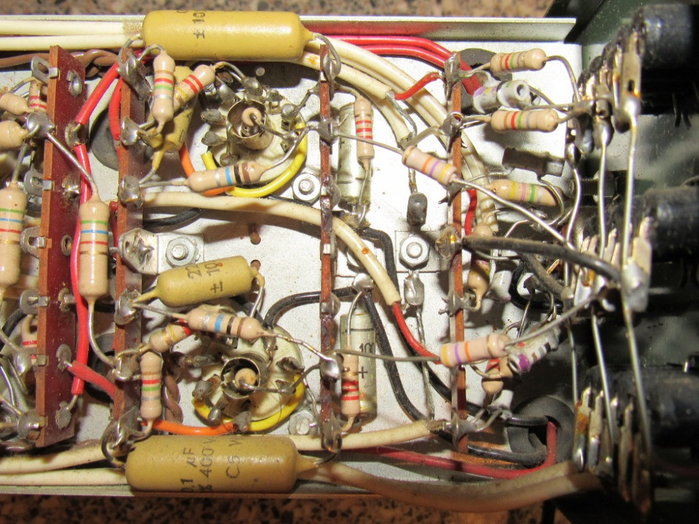

Misschien wel omgebouwd voor microfoon omdat het RIAA netwerkje( terugkoppeling)ook weg is en het ook kaal klinkt en gevoeliger is.
Groet Farnk
Groet Farnk

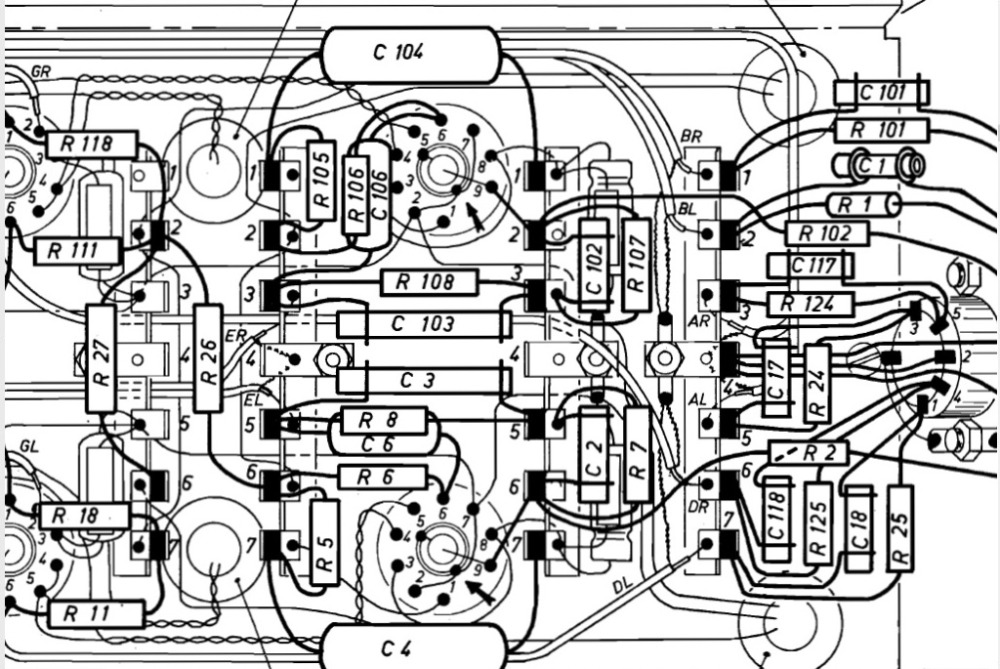

Nog een klusje aan de HF306 VV te doen. werd gestart door Bert Kn
De MD ingang is het een en ander in veranderd waarom is mij een raadsel.
Het resultaat is dat de ingang over gevoelig is, de volume regelaar kan amper open het klinkt kaal, schel, te hoog met weinig basweergave.
Aan de hand van een vluchtige vergelijking met de bouwtekening is met het volgende al opgevallen.
R2/R102 zijn 47K ipv. 68K
R8/R108 10M zit rechtstreeks R2/R102 aangesloten .
C2/C102 200pF, R7/R107 470K , C3/C103 560pF zijn weg gelaten.
Verder ben ik nog geen verschillen tegengekomen.
Wie van Jullie heeft er argus ogen om te zien of ik wat over het hoofd heb gezien?
