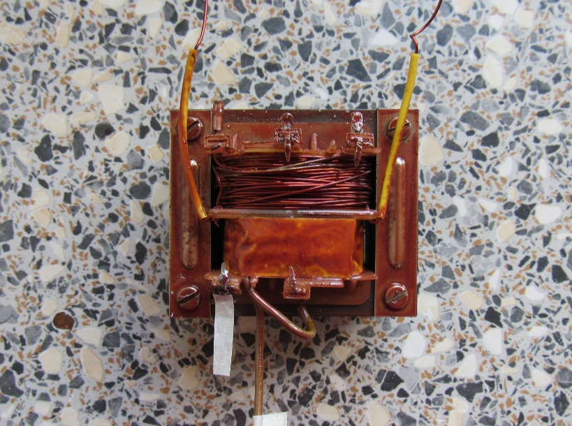

Inderdaad Cees,
Huub hoeft zich geen zorgen te maken wat dat betreft.
Even een update.
Op FB had ik de vraag ook al uitgezet in een audio reparatie groep.
0,6 mm werd geadviseerd.
0,5 en 0,4 mm zou ook kunnen met wat warmte.
Dat werd als volgt omschreven.
Bij 0,5mm >> 0,35W warmte.
Bij 0,4mm >> 0,55W warmte.
0,4mm wikkeldraad heb ik nog op rol liggen (2 x 200 meter) uit de tijd dat ik nog latch bar spoelen voor jukeboxen wikkelde en is een stuk dunner als de enkele wikkeling die Cees had gewikkeld.
Die wikkeling heb ik inmiddels verwijderd.
Volgens mij is er ruimte om er twee wikkelingen van 0,4mm of zelfs 0,5mm op te wikkelen.
Mocht ik dat niet redden dan ga ik het trafotje voorlopig extern voor de HS gebruiken in plaats van de lompe HS voeding.
Mocht het wel lukken ga ik eerst extern de trafo aansluiten om te checken of het aan mijn eisen voldoet.

19 sep 2019 21:56 - 19 sep 2019 22:00 #79738
Beantwoord door Cees PA1DBA in topic Nog een klusje aan de HF306 VV te doen.
@Huub,
Dank je voor de goede zorgen, maar dit klusje kan je wel aan Bert overlaten.
Ik ben met je eens dat er niets boven een origineel transformatortje gaat.
gelukkig heeft deze een thermische veiligheid, en ik neem aan dat Bert een geaard stopcontact gebruikt.
Dus een rookwolk of zevenklapper is uitgesloten.
Soms moet je wat proberen voordat de juiste oplossing zich aandient.
Zie zijn succes met de veel te grote hoogspanning voeding hiervoor.
@All,
Had ooit een tabel van Monacor wikkeldraad met de maximaal toelaatbare stomen.
Wie heeft die nog ter inzage ?

18 sep 2019 23:38 #79729
Kan het op het niet niet vinden.
Wie weet het of helpt met zoeken ?
Beantwoord door Bert Kn in topic Nog een klusje aan de HF306 VV te doen.
Heb niet paraat welke draaddikte daar bij hoort.
dat wordt een tabel zoeken op het net.

18 sep 2019 19:59 - 18 sep 2019 19:59 #79727
@Bert,
Je zou 2 keer 0,8 Amp. nodig hebben aan gloeistroom.
Je zou met een dubbele draad het in 1 keer kunnen wikkelen.

18 sep 2019 18:02 #79720
Vandaag dit passende trafotje ontvangen met dank aan Cees.
Ik ga eerst kijken hoe dik de gloeidraad wikkelingen van de Philips trafo zijn.
Als er de ruimte voor is wil ik het liefst voor 2 wikkelingen gaan en de enkele wikkeling welke er nu bij gewikkeld is vervangen.
Tweemaal 40 wikkelingen moet te doen zijn.
