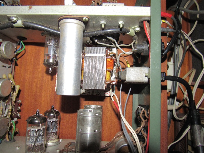

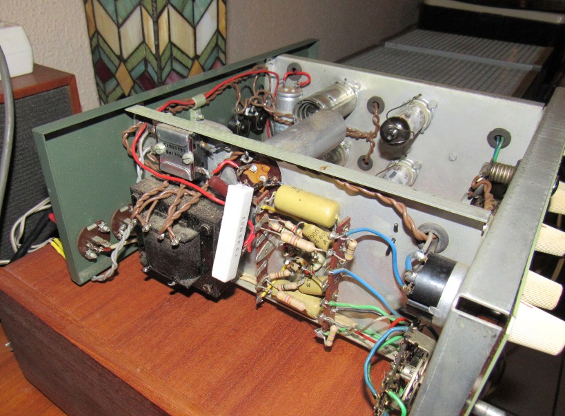

Zo ineens zie je een veel makkelijkere oplossing zonder enige afbreuk aan het chassis te hoeven doen zoals extra gaatjes boren vijl werk enz.
Met andere woorden als ik ooit de juiste trafo vind is alles weer origineel te maken.
Wel, er is ruimte zonder afbreuk aan het chassis te doen om de trafo van Cees naast zijn eigen trafo voor de HS te gaan gebruiken.
Daarvoor moet ik wel een plaat aan een kant laten vouwen waar die trafo op gemonteerd kan worden door de ijzerhandel hier.

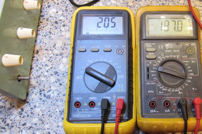

Met het trafotje voor de HS heb ik hem middels de variac opnieuw op spanning gebracht omdat de afvlak beker elco bij de eerste opstart geen HS kreeg.
Tijdens het opstarten in de gaten gehouden wat de HS gelijkspanning deed en met een weerstand gecorrigeerd om deze op de benodigde HS gelijkspanning te krijgen .
Meter links DC en rechts AC tijdens het op spanning brengen.
Zodra het zover is laat ik het resultaat van de inbouw van de tweede trafo hier zien .
Om alvast een idee te geven.
Ik had verwacht dat het strooiveld van de trafo invloed zou hebben en de overige buisjes ook afgeschermd moeten worden.
Echter niets van dat hij blijft mooi stil.
