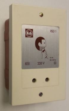

@Huub,
het is een scheidingstransformatorstopkontakt voor in de badkamer.
maximaal 15V/A.
Werd veel met de bouw begin jaren 90 standaard ingebouwd.
Niet alleen voor Braun, maar ook voor de Philishave .
de thermische veiligheid was om de trafo te beschermen tegen de haarföhn van
het domme blondje
Hij kwam uit dit model :

Cees een scheer stopkontakt
is dat dan voor een braun scheer apperaat
dat heb ik veel in duitsland tegen gekomen ?

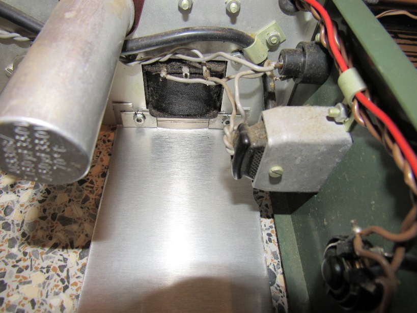

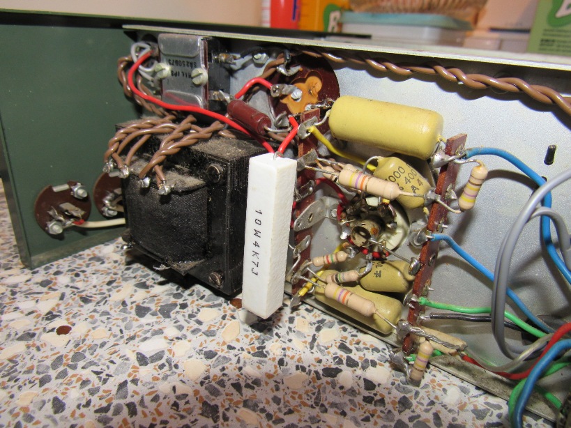

Kort verslag afronding HF306 – HF303 project.
Een plaatje om de trafo te kunnen plaatsen had ik nog liggen en gemonteerd met gebruikmaking van de onderste twee bevestigingen van de originele trafo.
Aangezien er aan de onderzijde geen ruimte is om de trafo op het plaatje te monteren deze met Bison montagekit erop geplakt, zit rotsvast.
Op de draadsteun waren twee aansluitingen niet in gebruik waar ik een 4K7 weerstand op kwijt kon.
Voor het in kasten aan de onderkant een plaatje van dit materiaal erop gelijmd omdat daar de ruimte voor was.

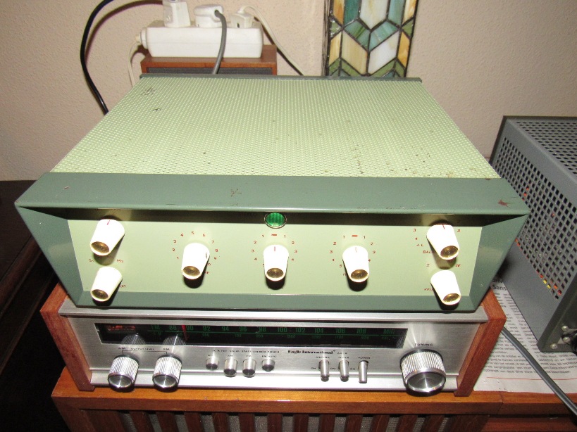

De HF306 weer in zijn jasje.
