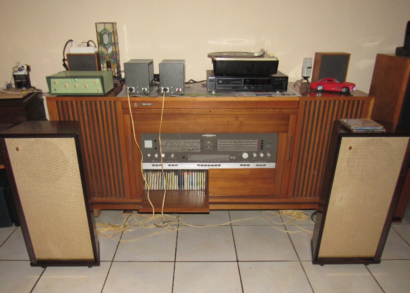

Wat moet ik nog zeggen van dit zelfbouw Philips stereo setje HF306 met twee HF303 mono blokjes.
Na ruim vijf dagen uitvoerig luisteren met diverse muziek genres en veel over uren het volgende.
Hij speelt de kant en klare versterkers AG9014, AG9015 en de AG9018 ook niet de minste met dezelfde AD5046 luidsprekers wat mij betreft weg .
Dat het goed net als de kant en klare Philipsen zou klinken had ik wel verwacht , maar zo goed niet.
Oké, de look met name van de HF306 vind ik minder als van de kant en klare vergelijkbare genoemde versterkers.

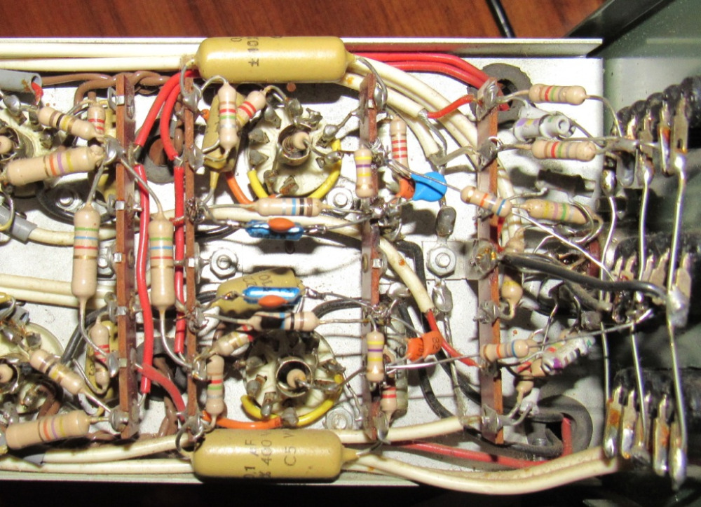

Het verdiend nog niet de schoonheidsprijs maar.
Met de middelen aanwezig keramische en styroflex C’s samen gesteld voor de juiste waarde en de juiste weerstanden is de MD ingang terug naar origineel zonder modificatie.
Uiteraard ga ik C’s bestellen voor de schoonheidsprijs.
Wat de gevoeligheid van de MD ingang betreft is het meer dan toe rijkend voor de output van het AG3401 element.
Een CD speler op de DIN tape ingang aangesloten speelt zelfs een tikje zachter.
Net als de AG9004 voorversterker heeft deze gelukkig geen loudness en hoef ik geen aanpassing te doen zoals bij mijn AG9015 om hem meer bij de tijd (mijn voorkeur) te hebben. :woohoo:
