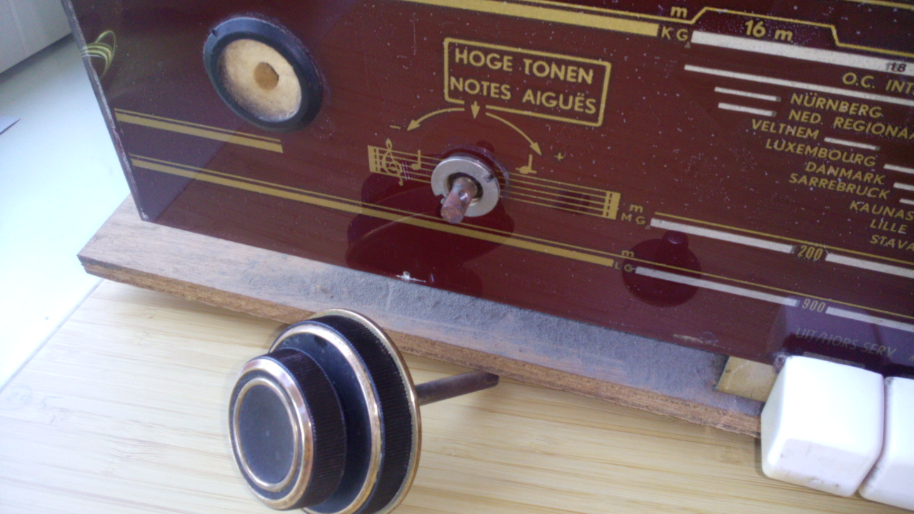

Voor die ringen op de potmeters gebruik je dus een punttangetje wat in die gleufjes past. ( nodig als je weer terug plaatst) En je schaal aan de achterzijde niet natmaken, voorzijde schoonmaken met spiritus.

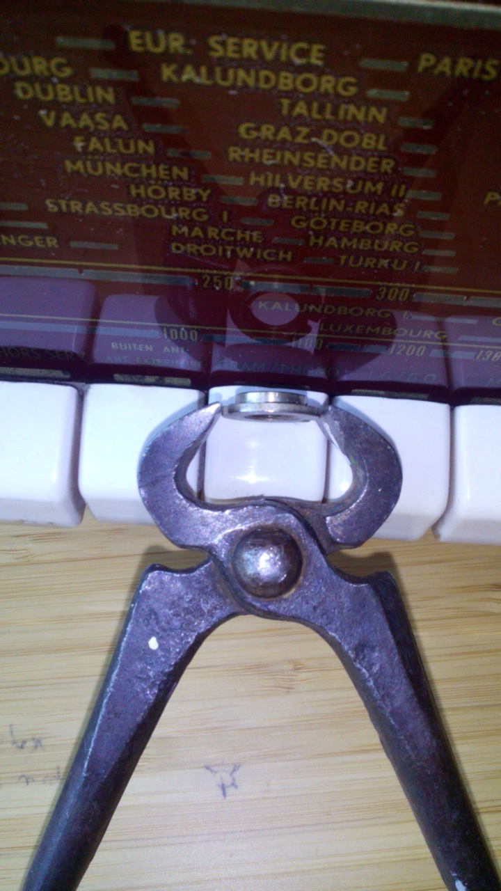

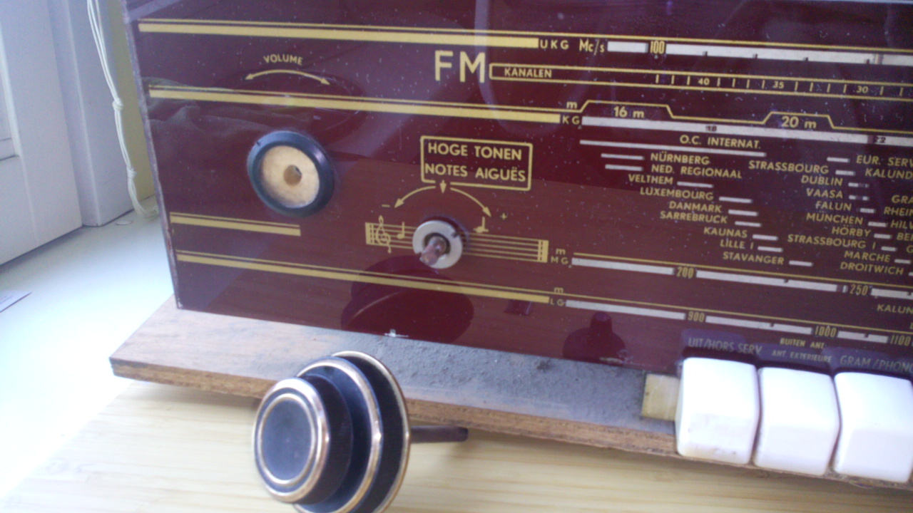

Ton Meister.....de ferriet draad was er al af en gebroken. Fm en AM draaien wel nog.
Vannacht uitgevoerd. Knoppen en rillen daarvan van verf resten ontdoen. Mega klus. 6 uur laten weken. Knoppen met brasso gepoetst. Ik durf niet verder te poetsen. Is het wel van massief metaal die sierringen?? Resultaat ziet wat spikkelig . ben bang toplaag er af te poetsen.
Voor de aspirant ontkasters een foto. En dat ringetje bij de hogetonenregelaar . kelere lastig en gevaarlijk te verwijderen . je moet n kleine knijptang met heel dunne scherpe bek hebben. En niet wat een mafkees zei....een waterponptang of compinatietang. Die scharen door ouderdom of zijn plat van viren in de bek....je glijd telkens weg.
