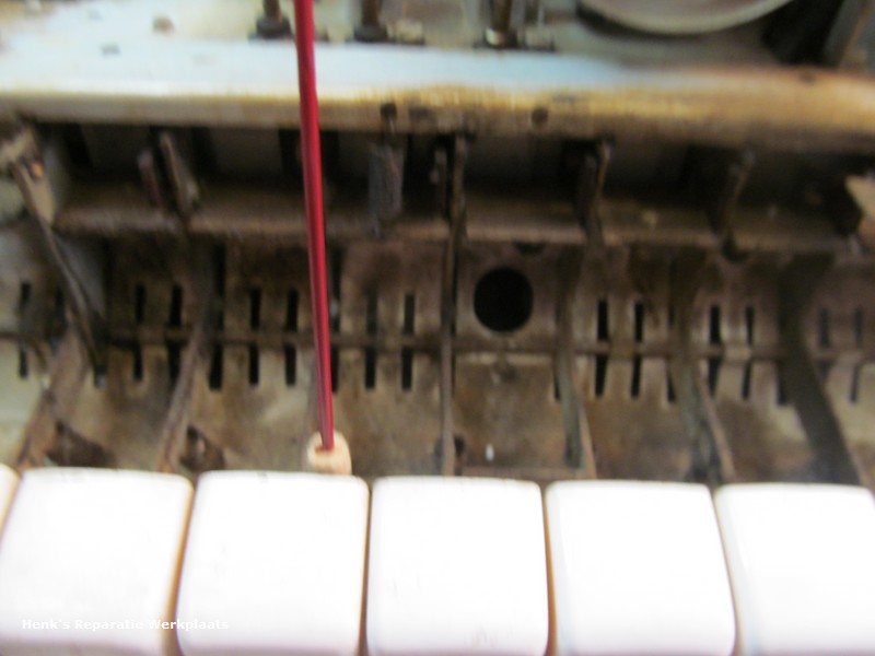

Gewoon met een kwastje en 1 van de genoemde vetoplossers aan de gang gaan, doe eerst dat ijzerwerk waar de knoppen op vastzittem. Niet te nat maken, na vegen op poetsen met kleine stukjes lap, lap vat houden met punttangetjes op pincet .
Al die prut is verhard vet. vroeger werd dit door Philips, in de servo-mecums, aangeduid als Grijs vet. Het lost op in terpetine, thinner, remmerreiniger en meer van dat soort spullen. Overigens lost W5 van de lidle in warm water op een doekje het ook goed op.

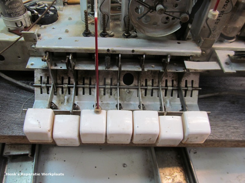

Schakelblok reinigen:
NOG EENS CEES,...Ik snap nu wat je bedoeld. Maar wat een gevaarlijke rotklus om niet te lekken op die onderdelen. eigenlijk zou de de radio ondersteboven aan een slagershaak moeten hangen om doordruipen naar electronica te voorkomen.
Helaas zijn mijn waslijnen te oud anderszou ik het nog doen ook.
Ok ik zal dan maar een oude handoek of plastic zak in t serviceluik deel proppen ter bescherming.
misschien is er een youtube tutorial toetsenblok douchen met peut! whisling
nu snap ik opeens beter waarom anderen voor pasta achtige vetverwijderaars kiezen!!!!
Laatst bewerkt 03 nov 2015 20:29 door aan-pierre.

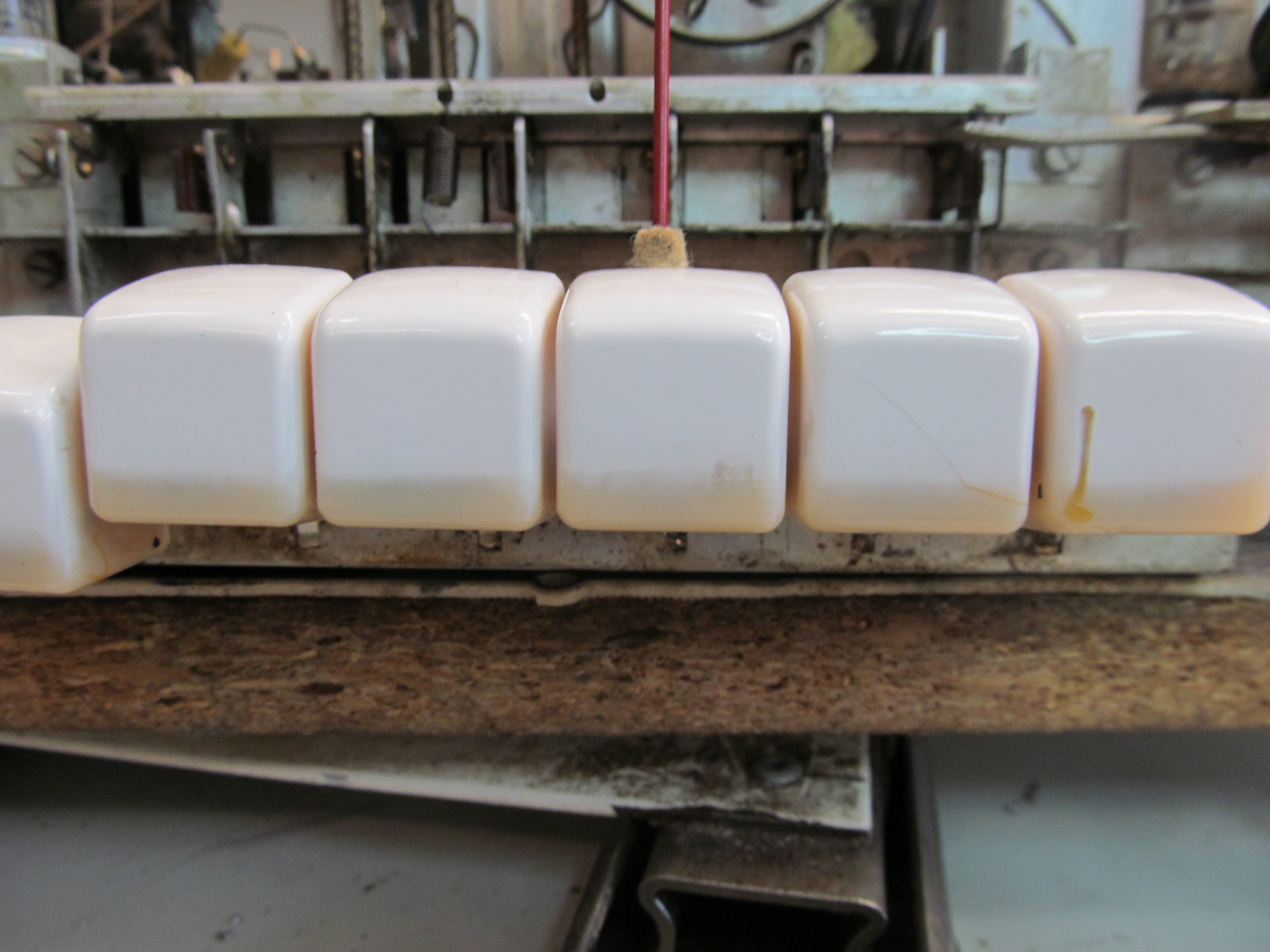

@ Cees
Maar Cees , daar zit ik toch helemaal niet in de buurt bij het penselen van toetsen mechaniek?
En ...heel dom van me na al die maanden ....schakelcontakten....datis een ruim begrip. Geen idee wat je exakt bedoeld. bedoel je de delen van het toetsenblok war het zo schaart?( b.v.ROND DE STANG?) Heeft iemand die dit leest een foto van waar schakelcontakten beginnen en ophouden. Ik beschouw alle delen die door het drukken van de golfzender knoppen in beweging komen als geschakel.
Bedoel je soms alleen de delen die op mijn foto nummer 2 in beeld komen ??
Niet met de alcohol of spiritus op de ceramische C tjes komen.
(ronde pijpjes)
