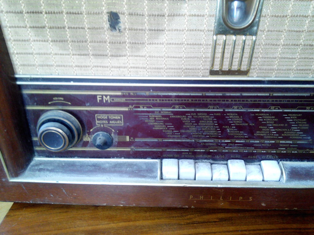

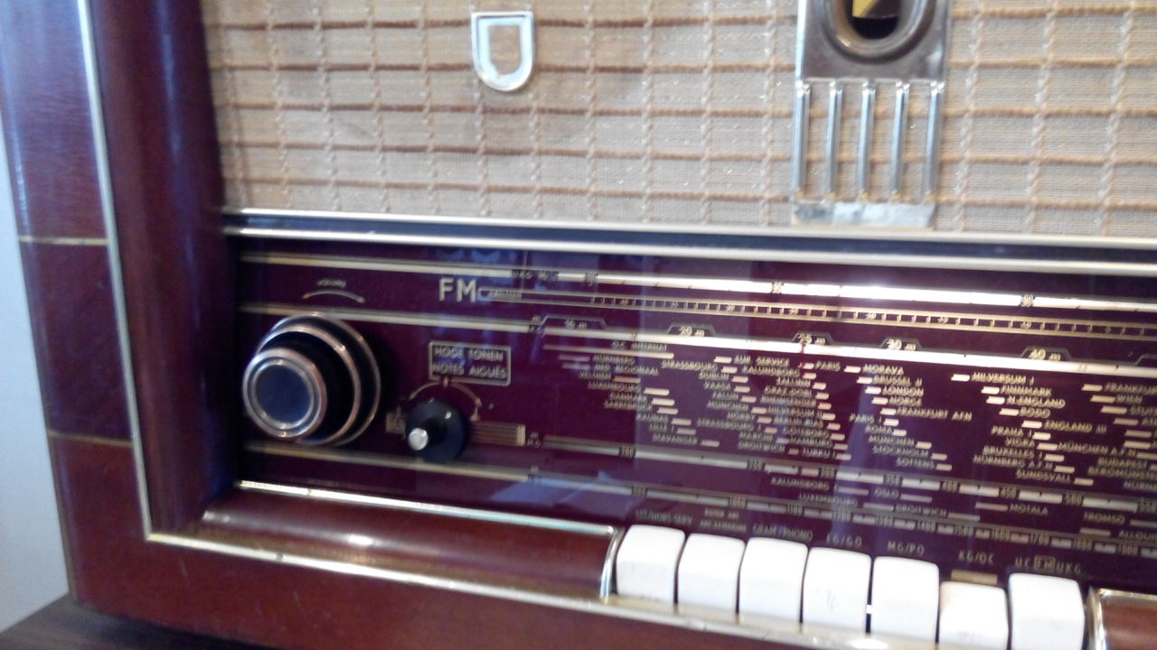

COMMENTAAR fotos
foto 1 etc... voor en na schoonmaken

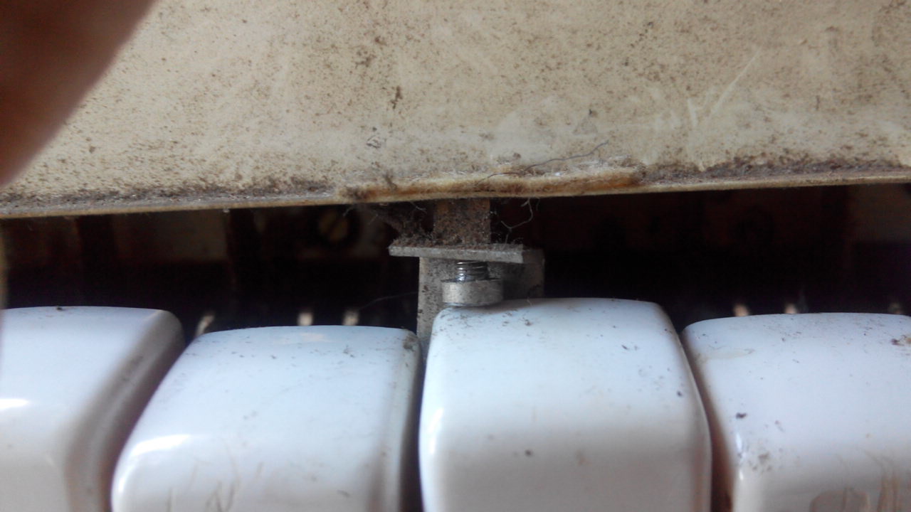

foto 9 dit is nou dat lastige moment dat de witte verlichtingsplaat ALSNóG niet loskwam. Er zat al een sadistisch verstopte schroef onder en tussen de drukknoppen. Maar dan kan je door dit aanhangende onderdeel als nog de plaat niet over de drukknoppen los tillen. Met een uiterst gewurm tussen de 'toetsen' lukt het dan met t gereedschap dat normale mensen als ik in huis hebben whisling

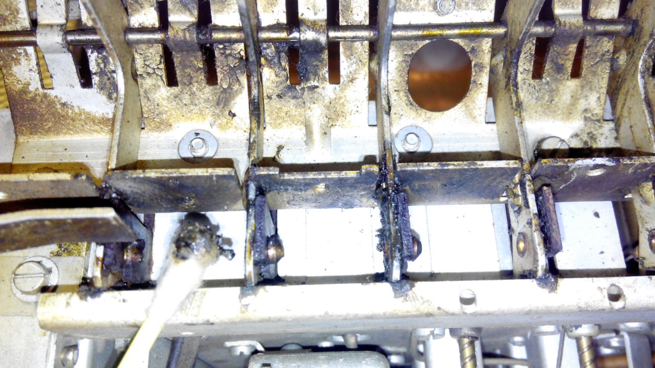

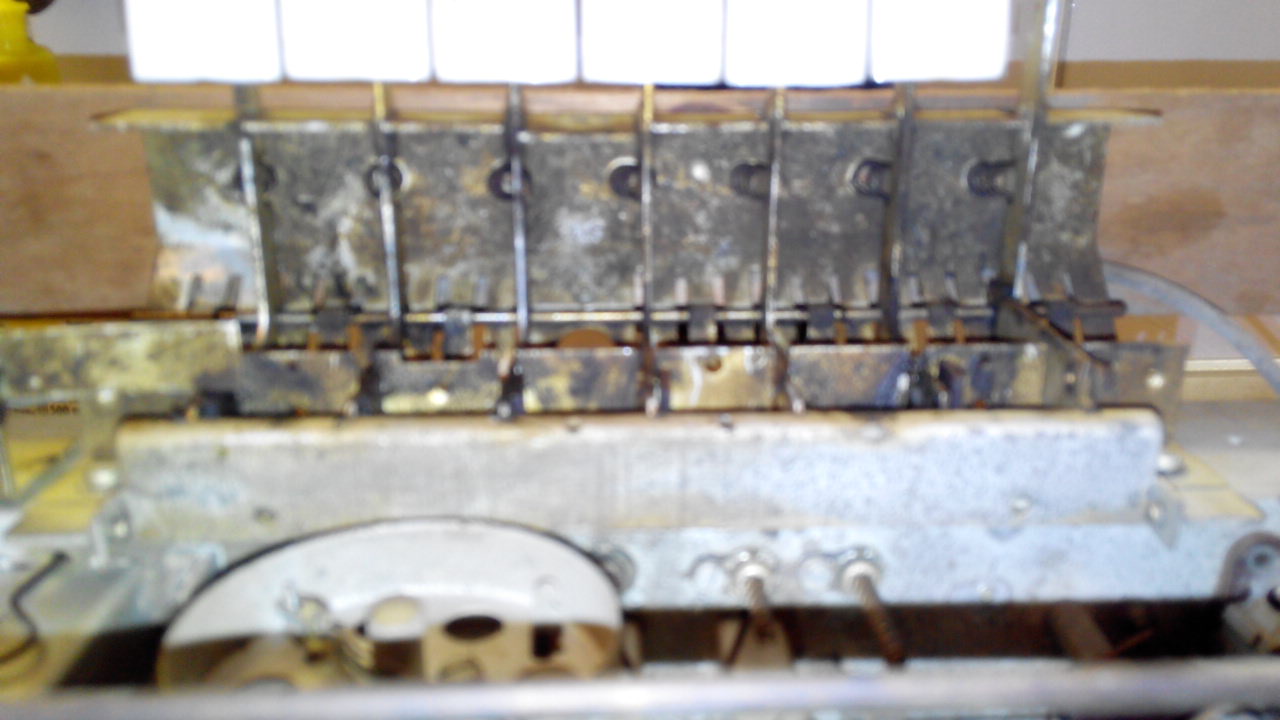

foto 11 deze smeer verhindert het terugspringen van de drukknoppen. (lijkt op oorsmeer van meneer Marconi de oerpappa en uitvinder van de radio...probeer niet zn voornaam te onthouden voor t juist

COMMENTAAR fotos
