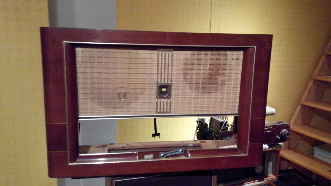

@ Pierre,
Wel leuk bedacht van dat bedekken van dat gat in het doek met het
Philips embleem.
Beter is het om even de L Spr plank los te nemen.
Dan kun je gemakkelijk uit het om de zij kant van de plank omgeslagen
doek draadjes er uit nemen en die draadjes m.b.v een fijne naainaald in
dat gat weven. Is best een uitdaging om dat mooi er in te weven.
Echter, als het doek aan de zijkant van de plank er nieuw en schoon uit
ziet steekt dat misschien wel te veel af.
Als de radio af is, misschien een mooi nieuw doek van ben Dijkman & Co?
Cees.

Dar anderen doek gat van de HT spieker
Daar kan je voorzichtig een doekje met gewoon wat zeep
met behoorlijk warm water aan de voorkant wat reinigen
en met warm water na poetsen wel heeel voorzichtig .
Ja het ziet altijd beter uit als een gat de philips logo .
Je had er ook een geld stuk op kunnen plakken met de koning ..
koning gekroont ..
koning gekroont ..

Inspiratie gekregen door de hoopvolle woorden van Henk en Cees , ben ik de kast gaan schoonmaken van stickerresten. Beschadigingen aanstipoen me
t kleur schellak stift door een lid op de beurs me gegunt als laatste exemolaar . philios embleem verplaatst op gat. Eigen uitvinding . .....naald en garen . eind draad in Secondenlijm aan embleem . naald door doek . knopen. klaar is Pierre.
Uitvinding 2 . Ex plaats van embleem bleek geheel zwart. ( oude lijm). ?
Met schrievedraaier stof expres beschadigd door toplag er af te krabben. Daarna roet en riest reiniger gedipt net lucifer eind.
Daarna het zwartste deel van de luidspreker cirkel in t doek. Met lopende stofzuiger en mond met marterharen gedrenkt in wijwater ( geintje)....nee theevlekken sorbo voorzichtig alleen!! In de ronding gedraaid. Te veel aan residu zuigt de stofzuiger weg en droogt het doek voirdat het krimpen kan.......nou ben ik slim of niet...
