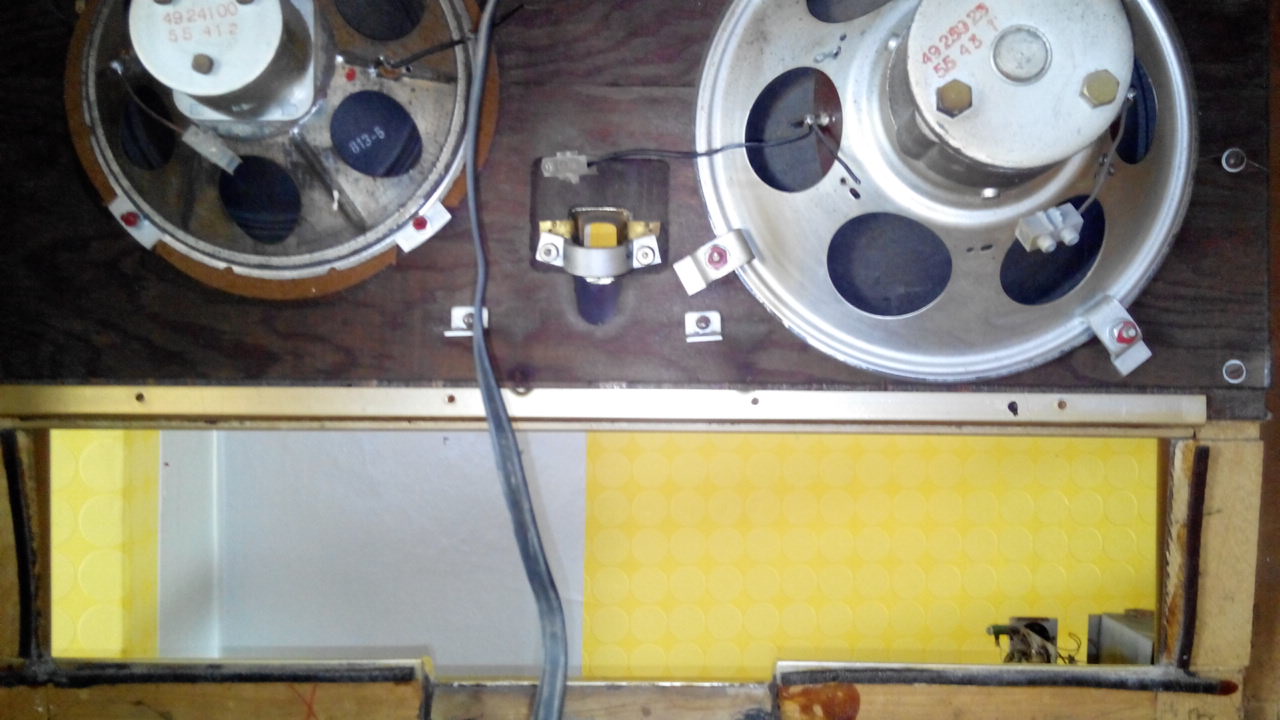

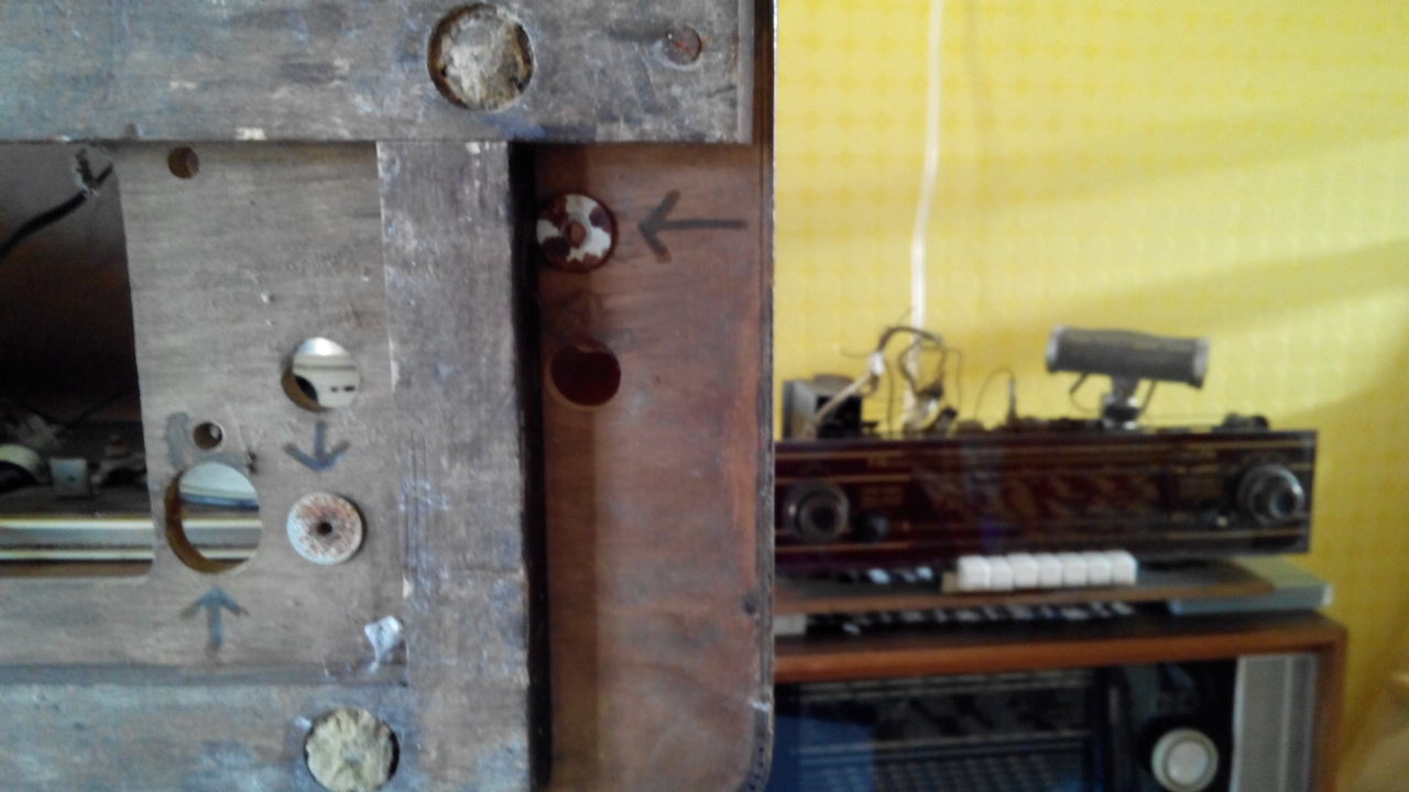

hier wat foto's hoe ik het gedaan heb. De voor mij toen enige manier waarop het lukte .
Even vooruitlopend op de fotos.
Ik denk dat in principe 4 schroeven loshalen ( 2 links 2 rechts)voldoende geweest zou moeten zijn. (Zie de 2 plaatsen met de metalen ringen ) Schuin optillen aan de achterkant en schuiven naar je toe.
Omdat echter de koperen lijst boven de glasplaat vrij laag zit ( bij mij dan ) kreeg ik niet genoeg ruimte de in de ovele gaten verzonken schroefkoppen die het chassis aan de onderplank vasthouden , genoeg schuin naar boven te wippen. Ik stotte met 2 mm al met de glasplaat tegen de metalen rand.
als ik 5 mm speling had gehad, dan had ik aan 4 schroeven los halen genoeg gehad.
Ik heb zo moeten etteren omdat ik WEL DEGELIJK doorhad dat de schroeven in de ovale trekgaten ( die je schuifruimte geven ) het chassis aan de onderplaat vasthouden . (Maurice
DAAR MOCHT IK NIETS AAN LOSHALEN....omdat ik het chassis op de plaat moest laten zitten!!! En daar hield ik me aan . En DUS!!! bleef ik 3 uur zoeken naar de o zo verborgen gemene 5 de? schroef die alles aan de bodem vasthield
Door nou eigenwijs te zijn en rekening te houden met de mogelijkheid dat ik de glasplaat zou verwoesten koos ik de volgende oplossing ( compromis)
IK HEB 2 schroeven die het chassis aan de onderplaat vasthouden toch lekker eigenwijs verwijderd. (immers er waren genoeg schroeven over die de plaat alsnog aan het chassis vasthielden )
Daardoor kreeg ik met minder schuin houden ( en dus NIET MEER tegen de rand metaal komen )genoeg speelruimte het geheel met gemak naar me toe te trekken .
de bovenste 2 pijlen geven de plek aan waar de rechter 2 schroeven zaten die alls aan de bodem houden
de onderste pijl wijst naar 1 van de 2 verzonken schroeven in de zogenaamde trek gaten die het chassis aan de plaat vasthouden . DIE MOEST IK DUS LEW DEGELIJK LOSHALEN. ( in totaal zijn er dus 6 schroeven verwijderd om de klus te klaren )
Hier de foto van de koperen van mijn part messing lijst die zo vervaarlijk laag zat om mij geen speelruimte te bieden alles los te halen met slechts 4 schroeven ) ( heb de lijst eerst nog proberen los te halen ...maar lukte niet )
p.s. Ja Ton Meister ik had even moeten kijken . Zal ik voortaan doen!! Ik zal zo kijken of ik dan óók gekomen was met 4 schreoven loshalen ))
