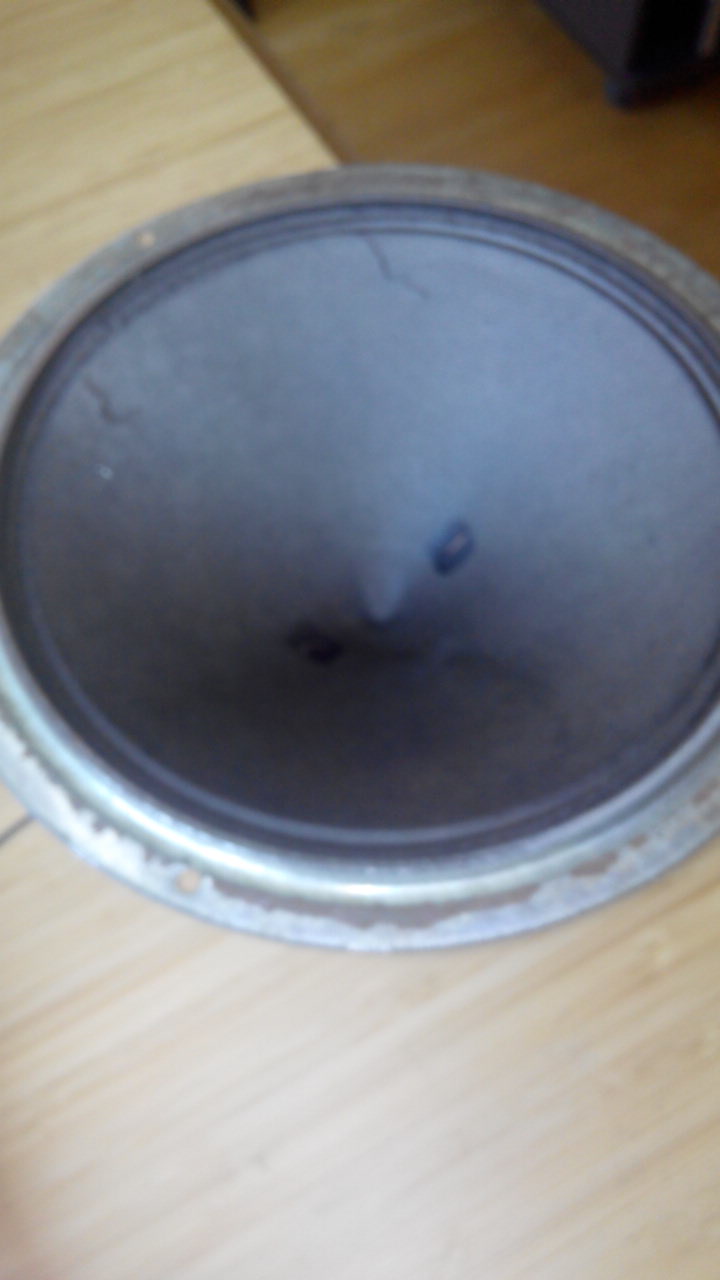

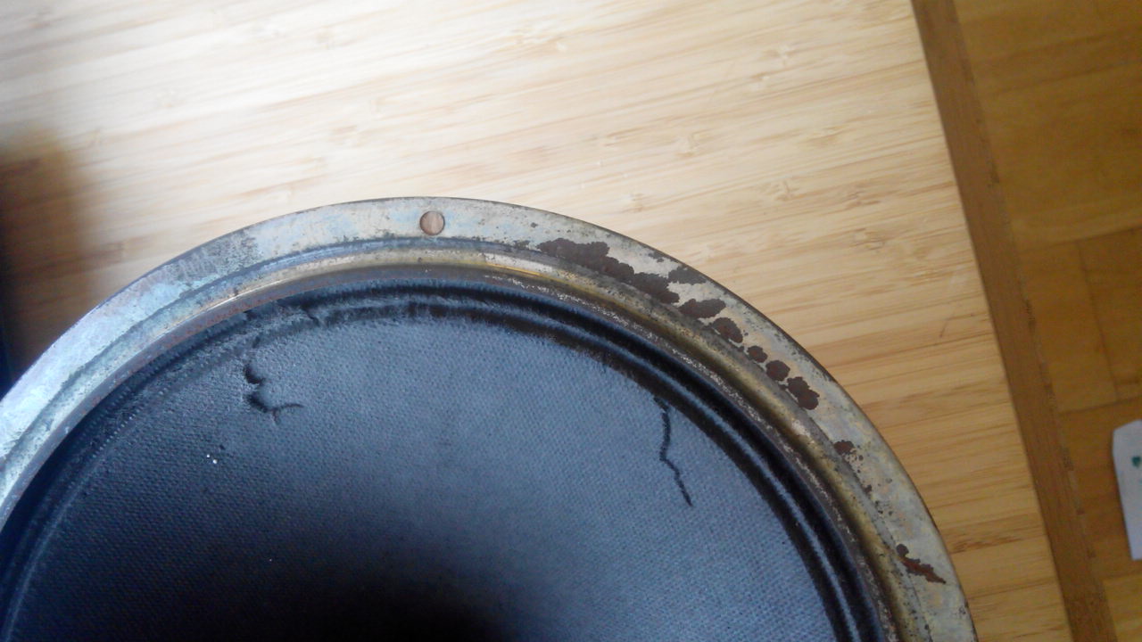

Tja, Pierre heeft al kennis gemaakt met de fouten in instinkers van de Philips
service doc. Het pad van een monteur gaat tenslotte niet over rozen.
En die L Spr repareer je gewoon met een heel klein beetje oude fietsbanden
solutie. Dus niet met die vulcaniseer plak plak in groene tube, maar met die
ouderwetse solutie in rode tube.
Voordeel, het blijft buigzaam en kan zelfs met enige mate op de buiten rillen
gedaan worden. En GEEN papier op die conus plakken!!! Alleen over de scheuren
solutie doen!

De scheurtjes in de luidspreker dat is geen ramp
Gewoon dicht lijmen daar hoor je niks van als het maar niet verder scheurt

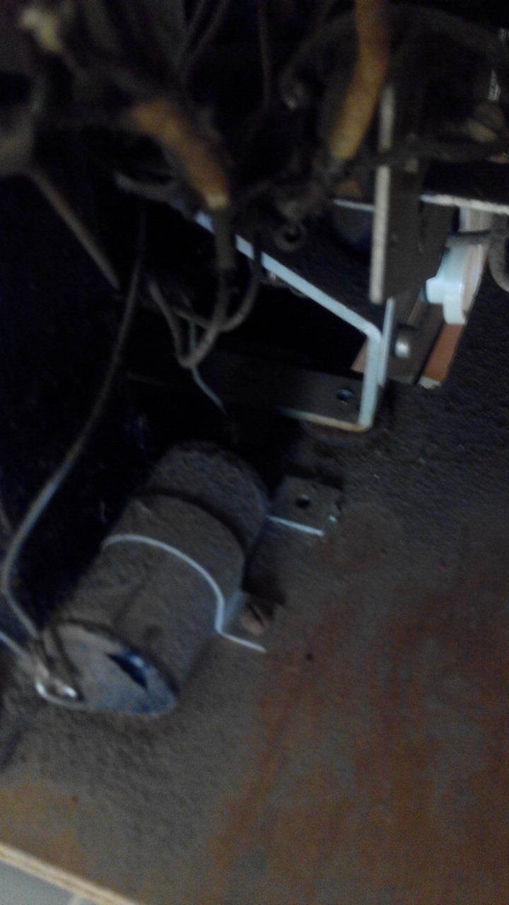

@ Tonmeister Henk
VRAAG
Henk ik heb de uitkast gebruiksaanwijzing gelezen in het doc dat je stuurde en begrijp punt 1 en 5 niet .
1.. Draai de afstemcondensatoren op maximum.
wat wordt hier mee bedoeld? En waarom kan ik het chassis er uit halen zonder hier iets mee gedaan te hebben. M.a.w. wat heeft het voor nut deze aanwijzing!?
5.) schroef de 2 achterste bevestigingsschroeven van de voedingstransformator.
de transformator zit aan de plank vast en dus heeft t geen zin om die schroeven los te halen. De transformator ernaast zit aan het chassis vast en dat heeft dan ook geen zin ............... dit slaat nergens op , zo had ik alles nooit losgekregen. De schroeven die IK extra losdraaide zijn de schroeven die het achterste deel ( de 2 bevestigingspoten) van het chassis zelf! aan de plank vast houden.........Wat ik gedaan heb heeft dus geen relatie met deze aanwijzing in het doc ....sterker nog als ik gedaan had wat in het doc staat was alles nog in de kast gebleven en alleen een deel van de transformator onnodig losgekoppeld van de plank waarop die bevestigd is .......
Ergo .......het was niet erg dat ik hier niet eerst naar gekeken heb , want dan had ik nu nog de boel niet uit de kast .
Kan je me volgen?? (nog eens een foto ) wat bazelen ze nou over die transformator !
op de foto zie je het schroefgat dat het chassis aan de plank koppelt in het midden . DIE moest dus aan weerzijden losgehaald worden en NIET de 2 schroeven zoals die lui van Philips warrig lullen. Kan er echt narrig van worden boos
Er had moeten staan de 2 schroeven van het achterste deel / achterste poten van van het chassis ( van achteren gezien) En dus niet de 2 achterste van de transformator. GRRRRRRRR Stom

HET ZOU ZO LEUK GEWEEST ZIJN....
.... maar goed ...Ik ga gewoon door!!!
Cees vroeg nog of het gat aan de voorkant niet doorgeslagen was. . Nee zei ik., met mn pink door het gat voelend....toch maar eerst de speaker loshalen nog voor de uitkast beslissing genomen wordt. toch heb ik er NOG geen spijt van. 1 radio moet t eerste oefenbakkie zijn. dat zou me ook al 20 euri gekost hebben.
Maar goed..Ik ga gewoon door. Misschien nog te lijmen met een strook heel dun behangplaksel en cw papier? aan 1 of beide kanten....tja. Deprimerend ....maar de radio spelend krijgen is toch een giede oefening en de 20 euro waard. Alleen een niewe speaker achteraf als alles werkt verhoogd wel de kostprijs. Is Henk verdorie toch nog goedkooer uit. Bah . ;)daar gááát mn koopjes voorsprong.
