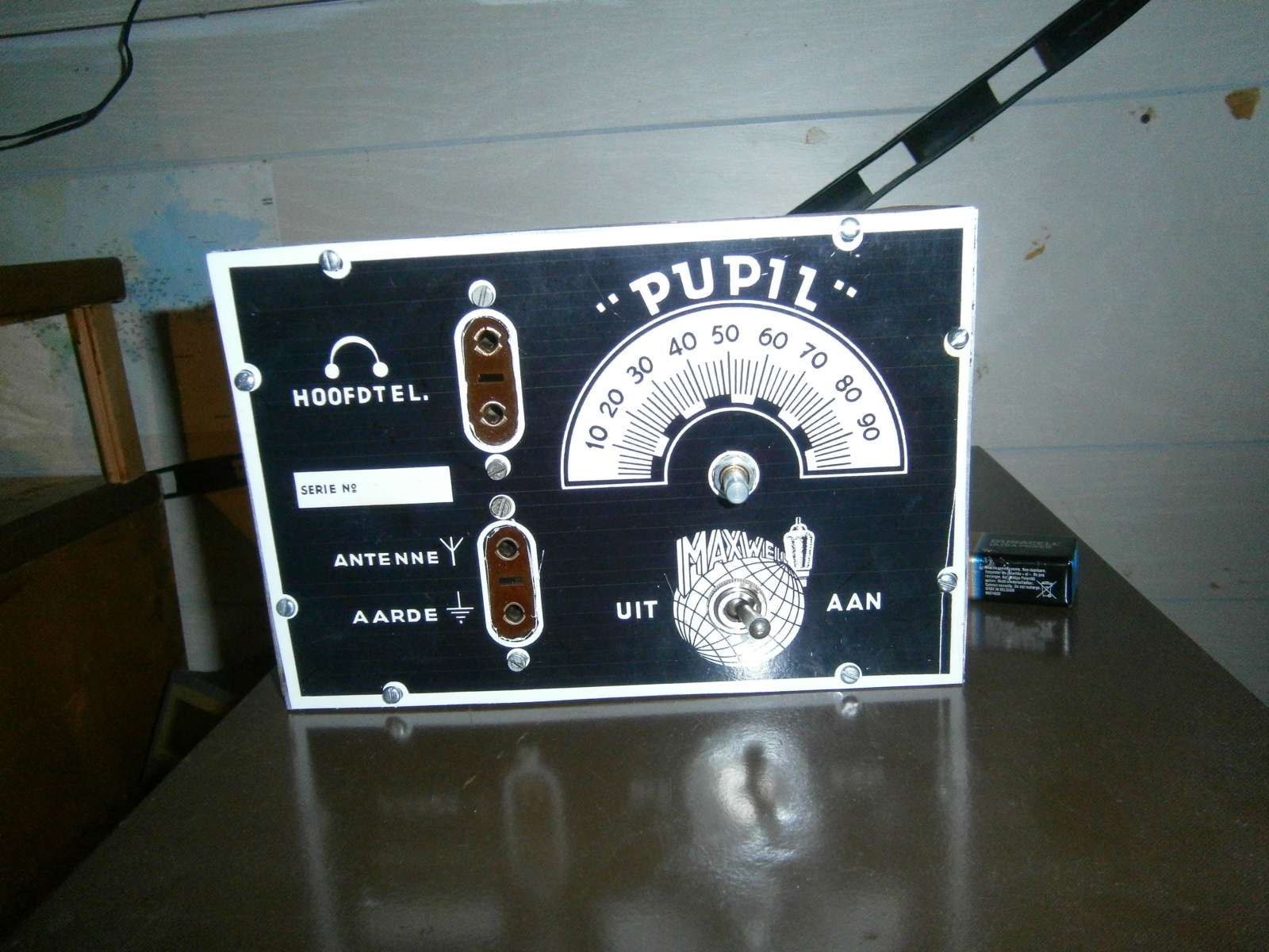

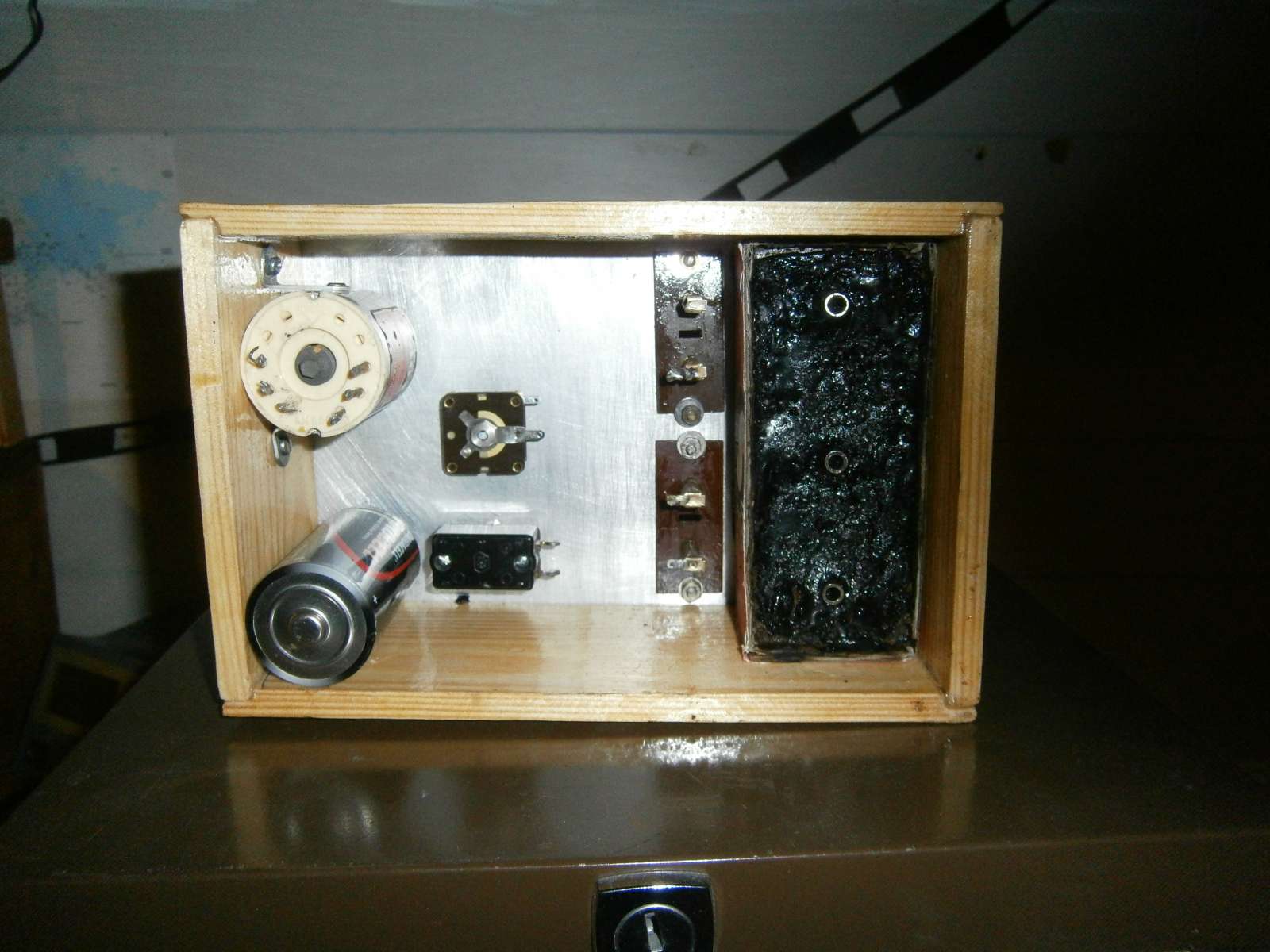

Ha die Henk, je loopt voor op schema.
Het ziet er goed uit, wat voor hout heb je genomen voor het kastje?
En dat Pupil frontje was dat je oude frontje? (Had ik de mijne nog maar.)

De anode batterij opbouwen met 9 Volt blokjes is denk ik de gemakkelijkste oplossing en past binnen het oorspronkelijke ontwerp. Hoe heb je die anode batterij vast gezet in de kast? en hoe ga je de monocel vastzetten?
Zelf had gedacht om de anode op te bouwen met batterijhouders voor penlite AA batterijen. Die zet ik dan in een bakje rechtop en zo kunnen er veel in. Wel wordt de batterij daardoor hoger, iets van 60 mm. Dat gaat net.
Ik heb de houders al dus ik houd me aan dat plan.

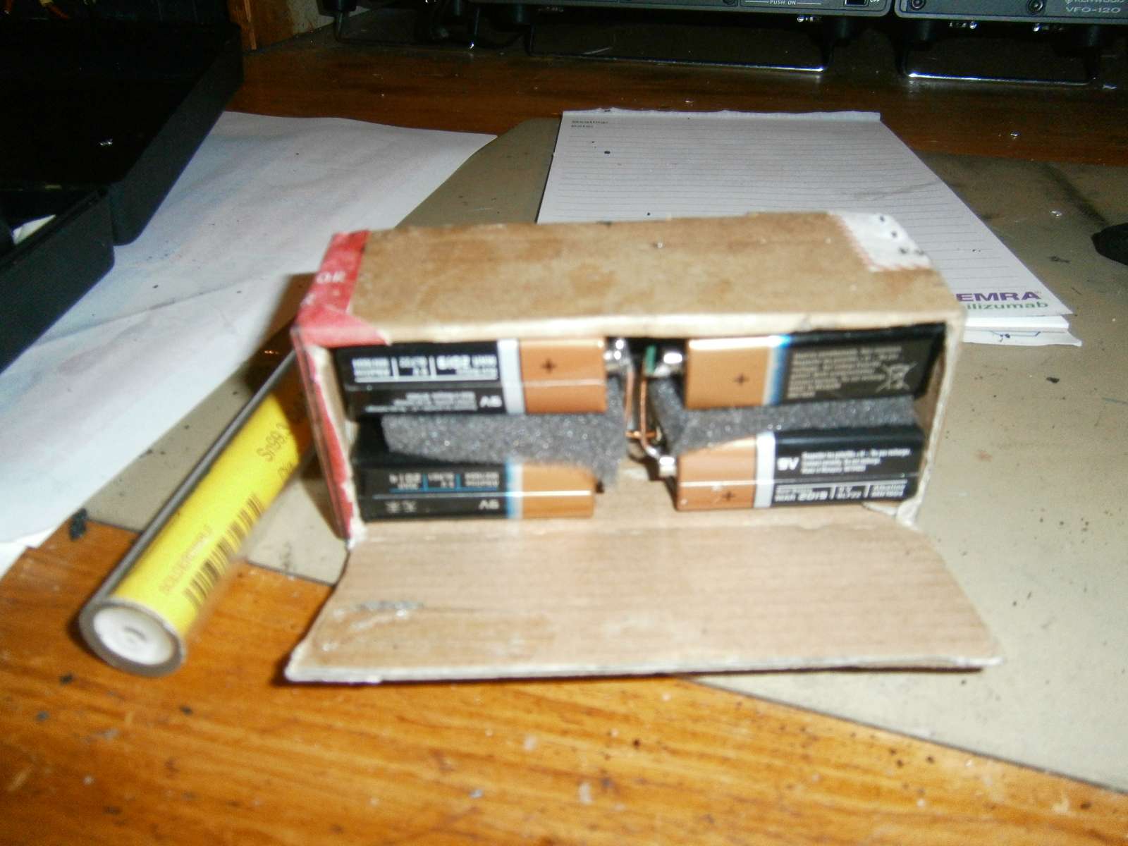

Het kastje is gereed .De 402 spoel is binnen en de dl92 plus voetje besteld. De anode batterij bestaat uit 4 blokjes van 9 v Ik moet nog een oplossng bedenken om het teer wat egaler te krijgen dat is nog niet mooi glad.
Dit teer heb ik verkregen door oude teerbommen te smelten eb dit in het doosje te gieten boven de batterijen Deze bovenzijsde is afgesloten door een houten plankje zodat de pek niet bij de blokjes ken komen,De onderzijde van het doosje is scharnierbaar zodat er altijd weer nieuwe in kunnen.
