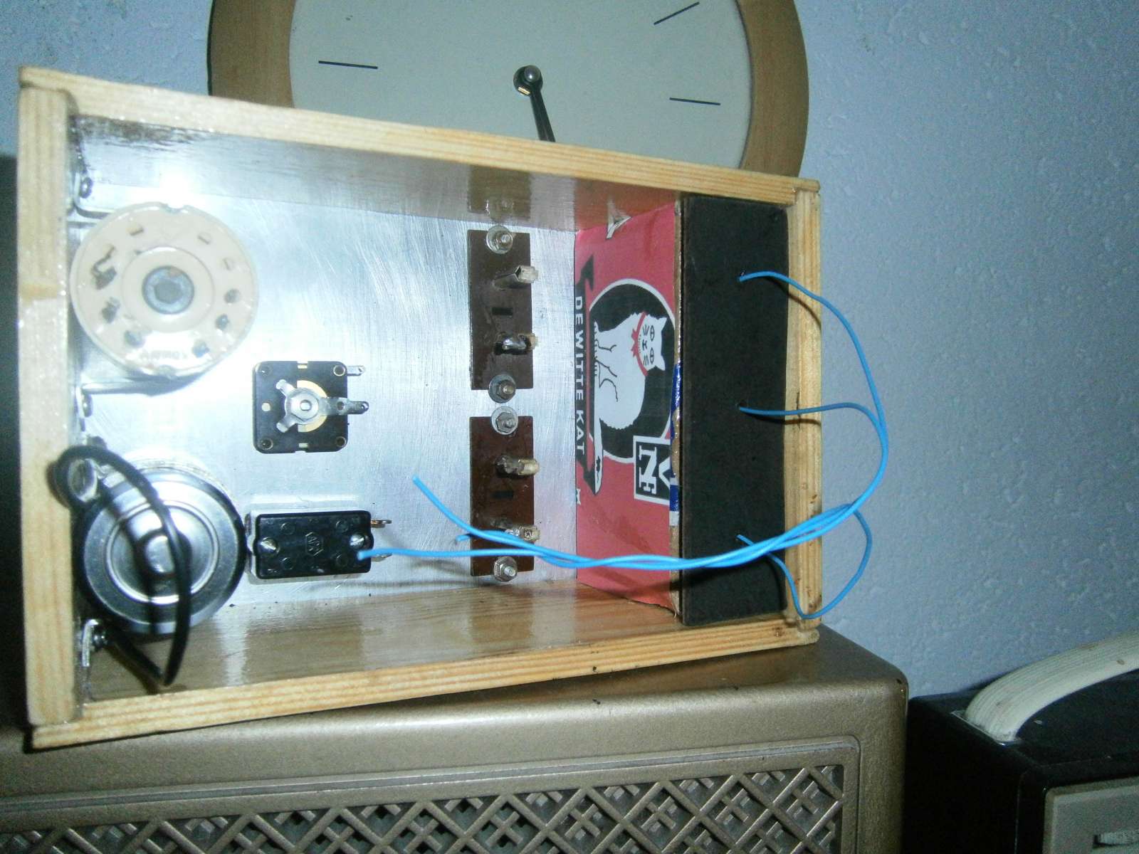

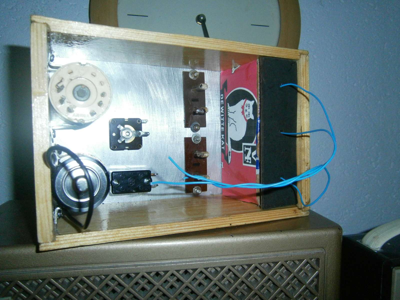

Het Projekt v.d. anodebatterij is mislukt. Bij het opbrengen van het teer vloog het doosje telkens in de brand en het werd ook niet mooi glad. Dus maar weer een nieuw doosje gefrobelt.Principe is hetzelfde met een klep aan de onderkant zodat batterijen altijd vervangen kunnen worden maar nu 6 9v blokjes gebruikt zodat de anodespanning 3 keer de oorspronkelijke spanning wordt,Deze staan nu rechtop en passen precies in de beschikbare ruimte.Bovenop het doosje een zwart gespoten plaatje zachtboard gelijmd .
De buis en de buisvoet zijn keurig verpakt binnengekomen Nu nog een witte pijlknop en een hoogohmige koptelefoon en we hebben met de kerst pupilmuziek
Beantwoord door henk43 in topic Vorderingen Pupil

Het frontje heb ik zelf gemaakt uit een aluminium plaat en bij een bevriend kozijnfabriekje 1 meter hout van 8 mm dik en de juiste breedte besteld .Ik kreeg die eerst van hardhout maar dat is niet aan te raden. Ik had het kastje toen ook al klaar maar heb toch weer een nieuwe gemaakt.Deze houtsoort is beter te bewerken.De hoeken heb ik ingezaagd met een ijzerzaagje.Wat antenne betreft :Ik ben zendamateur en heb diverse draadantennes naast mijn huis hangen 2 dipolen en een langdraad van plm. 30 meter en daar ga ik hem op aansluiten.Ik denk niet dat hij veel zal spelen. Hij komt bij mijn verzameling buizenradio,s te staan waar ik trouwens ook een aparte draadantenne van plm 15 m voor in de bomen heb hangen.
Ik moet nog wel een pijlknop hebben. Nieuw kun je alleen maar zwarte krijgen.Wit is mooier
Dit jaar nog hoop ik de eerste muziek weer uit de pupil te krijgen .Voorlopig op een kristal oortelefoon.
