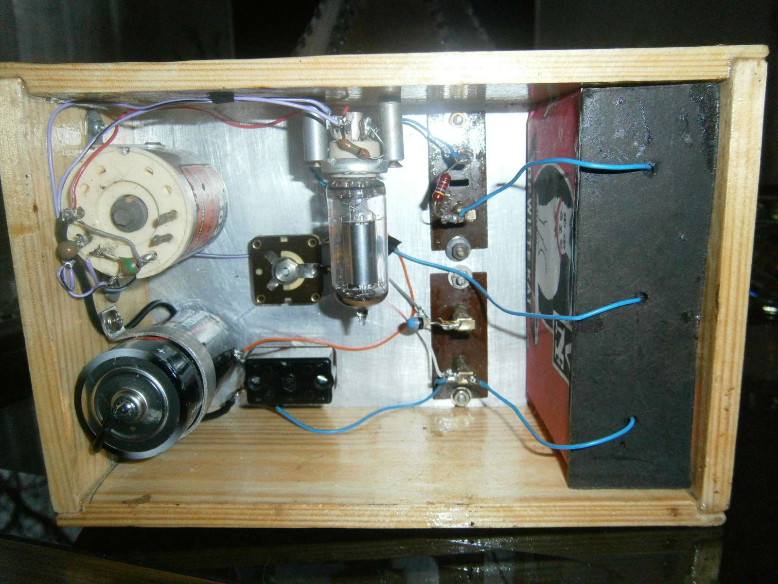

18 dec 2014 14:22 - 18 dec 2014 14:27 #48969
door henk43
Beantwoord door henk43 in topic Vorderingen Pupil
Hij speelt,
Aangezien het mij niet los liet of hij wel werkte heb ik een weerstand van 4k7 over de koptelefoonbus gezet en toen de spanningsval daarover gemeten.Ik kon een spanningsval van 14 v meten die aan verandering onderhevig was en reageerde op antenne in en uit.
Toen maar een laagohmige koptelefoon ocver de weerstand aangesloten en het toestel speelt zoals hij vroeger nooit gespeeld heeft(verschil 18-54 volt anodespannig).Radio 5 knettert het uit. Nu nog een aangepaste koptelefoon en de kerstmuziek komt uit de Pupil.Wat een hobby
henk
henk
Laatst bewerkt 18 dec 2014 14:27 door henk43.

18 dec 2014 13:00 - 18 dec 2014 13:07 #48966
door henk43
Voor de geinteresserde die niet te ver weg woont: Ik heb nog een plankje voor 1 kastje alleen is hij zoals de mijne geen 75 maar 65 mm ,qua verhouding is 65 mm mooier (zie foto)
Laatst bewerkt 18 dec 2014 13:07 door henk43. Reden: veranderd
17 dec 2014 09:33 - 17 dec 2014 09:34 #48928
door henk43
Dag Cees,
Ik ken je website want daar komt het frontje ook vandaan Bedankt.
Wat teer betreft dat had ik niet en ben met een brandertje teerdotten uit oude radio,s gaan smelten en de druppels in het bakje boven de batterijen laten lopen.Maar dat werd niet mooi. Veel te robbelig en het smeltende teer vatte vlam.
Ik ga nu eerst zo verder en als de boel draait misschien de anodebatterij vervolmaken.
De anodebatteij telt nu 6 9 volts blokjes en ik ben zeer benieuwd hoe het radiootje nu werkt. Met 18 volt had ik hier in het Noorden bijna geen ontvangst overdag maar ik denk dat m.n. radio 5 nu goed te ontvangen moet zijn.
Ik heb destijds de Pupil naar de Padvinder omgebouwd maar dat vond ik geen succes .Jammer dat ik niet meer weet waar die gebleven is want ik begon toen met U,tjes te stoeien en wel met de 209u die ik voor een tientje 2e hands bij de fietsenmaker kocht en daar kwam veel meer uit dan de padvinder van 50 gulden.
Het fenomeen radio heeft mij altijd gebiologeerd meer nog dan tv vandaar dat ik nu nog altijd actief zendamateur met de seinsleutel ben( pa3atd )
gr. henk
