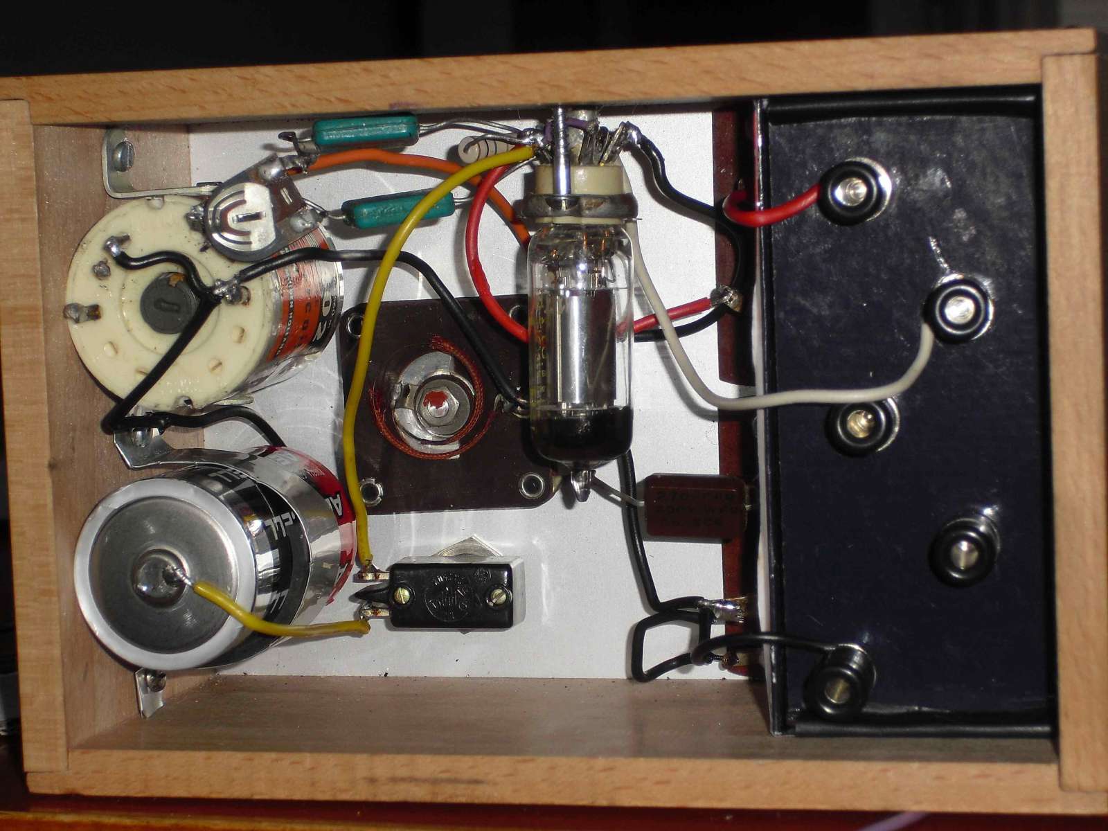

23 jan 2015 13:46 - 23 jan 2015 13:50 #50127
door Marotick
Mijn Pupil was in het weekend al af, tijd voor wat experimenten.
Ik had, op de afgelopen beurs, 2 x een DL 92 gekocht en toen ik de Pupil aanzette gebeurde er niets.
Bleek de gloeidraad die ik zo keurig in serie had gezet een fikse sluiting te maken. Was de buis stuk? Of had ik een andere verkeerde buis gekregen?
Een DL91 die er ook in kan heeft slechts 1 gloeidraad en die zit tussen pootje 1 en pootje 7.
Pootje 1 staat parallel met pootje 5 van de buis en dat zou die kortsluiting kunnen verklaren.
Ik heb de buis aangesloten alsof het een DL91 is en hij deed het niet. Wat is het voor een buis?
Gelukkig had ik het witte doosje nog en daar stond duidelijk op DL92 1L4... Mmmm. 1L4?
Dat komt me niet bekend voor. Google en het blijkt dat een 1L4 een middenfrequent buis is met als vervanger een DF92. Aha dat is het dus, de buizenverkoper heeft niet op zitten te letten.
Toch maar even proberen. Bijna de gehele buisvoet moeten omsolderen en hij doet het wel maar het valt erg tegen, was ook wel te verwachten.
Dus alles weer terug naar de DL92 opzet.
Het geluid wat ik krijg is zacht, vervormd en veel gegil als ik midden op de zender afstem.
Anode 36 Volt, rooster 27 Volt
De terugkoppeling moet anders.
Henk43 schrijft:
daarom de modificatie van Gerard Jongbloed(een potmeter van 25k in serie met de terugkoppelcondensator)toegepast en ik moet zeggen:DOEN
Dat potje is een wereld van verschil. De vervorming is weg evenals het gegil en de 2 zenders die ik ontvang knallen mijn koptelefoon uit. Wel mag de selectiviteit beter want de zenders lopen in elkaar over. Heeft iemand een idee, hoe?
Zojuist een koptelefoon aangesloten en het geluid is prachtig evenals bij een walkman koptelefoon.
Een aanpassing is helemaal niet nodig blijkt.

Jack
Beantwoord door Marotick in topic Vorderingen Pupil
Henk43 schrijft:
