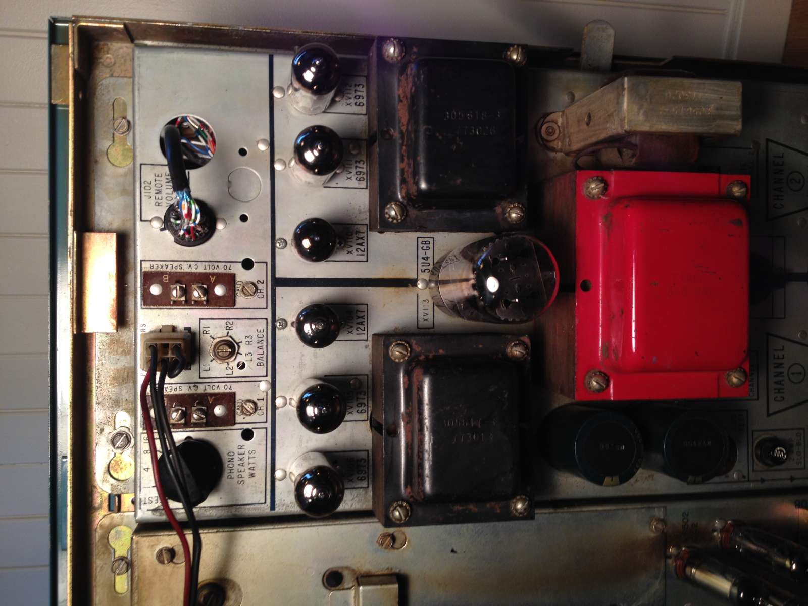

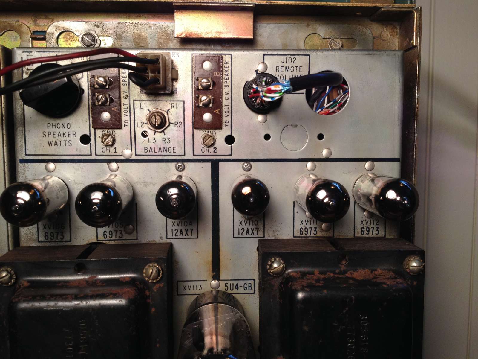

Als ik het goed begrijp, loopt het signaal dus eigenlijk van beneden naar boven door de set-up, zijn de 6BJ6 de eerste buizen waar het signaal doorheen gaat, vervolgens de door Bert genoemde 12AX7, als pre-amp traject en dan door naar de eindtrap bovenin?
Ik heb wel gemerkt dat bij 'muten' links iets 'schoner' klinkt dan rechts, dat rechts sowieso harder klinkt dan links en dat de 'distortion' erger lijkt te worden, naarmate de jukebox langer aanstaat?
En die info over de Rock-Ola's is erg welkom, ik begrijp dat ik ze eigenlijk gewoon moet bijprikken, daar waar de bekabeling van het 'Seeburg Stereo Network' naar de speakers links en rechts gaat? En moet ik dan de switch op het 'Seeburg Stereo Network' wel gewoon op 'no' laten staan, ondanks het feit dat er externe speakers aangesloten zijn?
